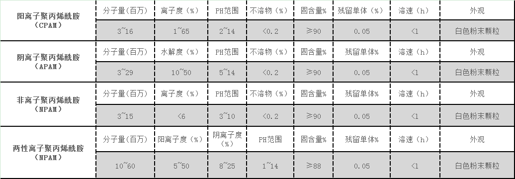

2、聚丙烯酰胺(简称 PAM),俗称絮凝剂或凝聚剂,属于混凝剂。
PAM的平均分子量从数千到数千万以上,沿键状分子有若干官能基团,在水中可大部分电离,属于高分子电解质。根据它可离解基团的特性分为阴离子型聚丙烯酰胺、阳离子型聚丙烯酰胺、和非离子型聚丙烯酰胺。
PAM外观为白色粉末,易溶于水,几乎不溶于苯,乙醚、酯类、丙酮等一般有机溶剂,聚丙烯酰胺水溶液几近是透明的粘稠液体,属非危险品,无毒、无腐蚀性,固体PAM有吸湿性,吸湿性随离子度的增加而增加,PAM热稳定性好;加热到100℃稳定性良好,但在150℃以上时易分解产生氮气,在分子间发生亚胺化作用而不溶于水,密度:1.302mg/l(23℃)。玻璃化温度153℃,PAM在应力作用下表现出非牛顿流动性。
阳离子、阴离子的PAM分别适用于带阴、阳电荷的污水或污泥。生化法产生的活性污泥带有阴电荷,应该使用阳离子型的。阴离子PAM用于带有阳电荷污水或污泥,如处理钢铁厂、电镀厂、冶金、洗煤及除尘等污水时的效果较好。非离子型的对于阳离子、阴离子都有较好的效果,但是单价很贵,使处理成本增高。

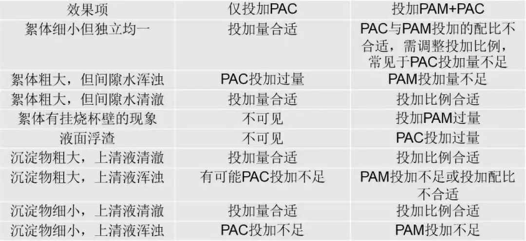

污水或污泥中加入PAM后要有效混合,混合的时间一般在10-30秒,一般不超过2分钟。PAM的具体使用量与污水或污泥中的胶体、悬浮物的浓度、性质及处理设备等都有很大的关系,处理污水时的用量一般在3-10PPM之内,既每吨水加入3-10千克,处理污泥时的用量要多一些,其最佳用量都要通过大量实验取得。
根据最佳用量浓度(PPM1欲投加聚丙烯酰胺浓度)和进水流量(t/h)及所配置好的聚丙烯酰胺溶液浓度(PPM2配制的聚丙烯酰胺浓度),可求出加药泵流量计上的显示数值(LPM)。
即:进水流量(t/h)/60×PPM1欲投加聚丙烯酰胺浓度 /PPM2配制的聚丙烯酰胺浓度。如,进水量=100 t/h, 最佳用量PPM1=10ppm,配制浓度为2‰(3Kg药溶解在1.5t水中)
则:加药流量指示应该调在100/60*10/2=8.3LPM刻度上。
注意:ppm是百万分之一;加药泵流量计数值的单位中:右面的,LPM为升/分钟;左面的,GPM为加仑/分钟(不用)。
注意事项:
  • 配制药液时严格按照操作规程及使用说明书进行;
  • 杂物不得混入药液中,以免堵塞加药泵、流量计等;
  • 根据进水量与下达的投加药剂通知单,要及时调整加药量,达到最佳处理效果。
4、PAC和PAM投药效果判断
