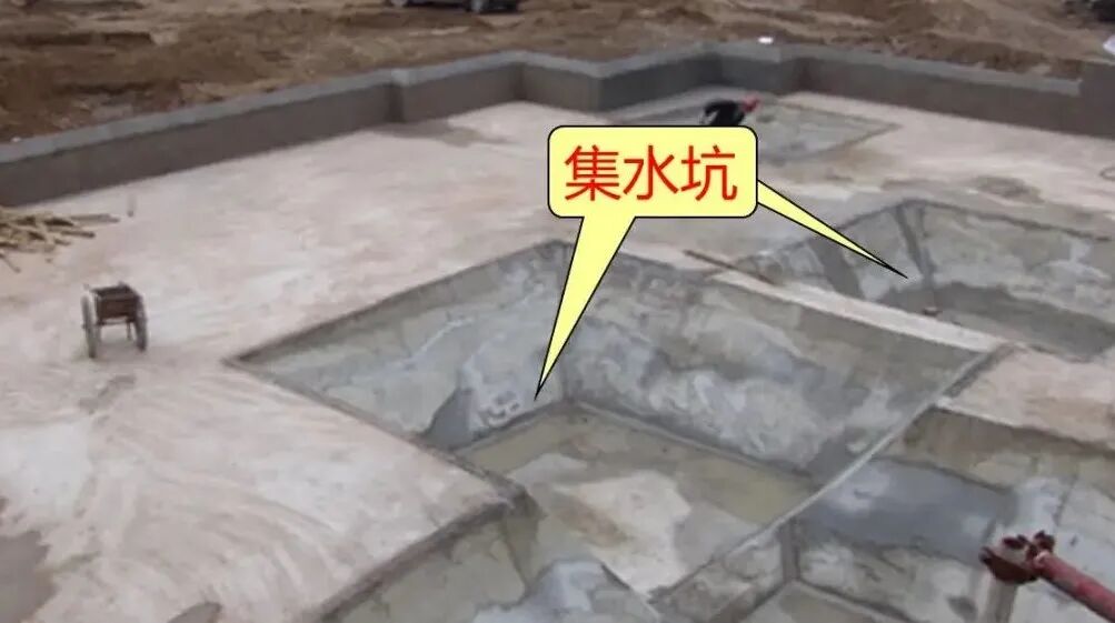

地下室集水坑按用途一般分为: (1) 地面冲洗用集水坑(消防时亦可排除消防用水) ; (2) 消防电梯专用排水集水坑; (3) 汽车库坡道雨水集水坑; (4) 设备用房排水集水坑; (5) 地下室卫生设备排水集水坑;(6) 人防用集水坑, 共 6 大类。

 7、停泵水位、启泵水位和报警水位的设置
1)停泵水位: 一般为集水坑底以上 20~ 30 cm , 根据所选的潜水排污泵选定。
2)启泵水位: 一般比集水坑进水管(或地沟) 底低 20 cm 以上。
3)报警水位: 高出启泵水位10 cm。
