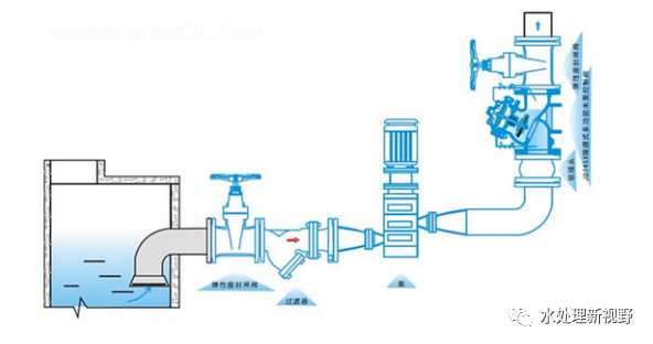

2、设置水锤消除装置
(1)采用恒压控制技术:
采用PLC自动控制系统,对机泵进行变频调速控制。
由于供水管网压力随着工况的变化而不断变化,采用PLC通过对管网压力的检测,反馈控制水泵的开、停和转速调节,控制流量,进而使压力维持一定水平,避免过大的压力波动,使产生水锤的概率减小。

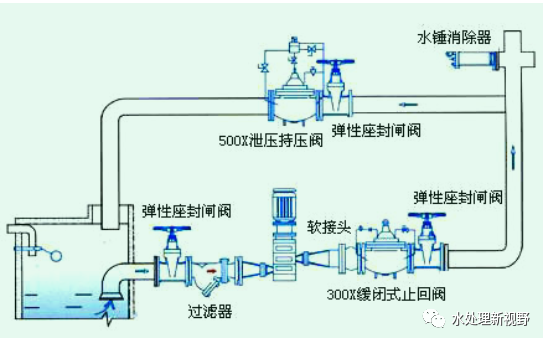

(2)安装水锤消除器
该设备主要防止停泵水锤, 一般安装在水泵出口管道,利用管道本身的压力为动力来实现低压自动动作。
即当管道中的压力低于设定保护值时,排水口会自动打开放水泄压,以平衡局部管道的压力,防止水锤对设备和管道的冲击。
(3)在大口径的水泵出水管上安装缓闭止回阀
可有效的消除停泵水锤,但因阀门动作时有一定的水量倒流, 吸水井须有溢流管。
一般在停电后3~7s内阀门关闭70%~80%,剩余20%~30%的关闭时间则根据水泵和管路的情况调节,一般在10~30s范围。
(4)泵站内设置旁通管(阀)
在泵系统正常运行时,由于水泵压水侧水压高于吸水侧的水压,止回阀关闭。
当事故断电突然停泵后,水泵站出口处压力急剧降低,而吸水侧压力则猛升。在此差压下,吸水总管中的瞬态高压水即推开止回阀阀板流向压水总管的瞬态低压水,并使该处低水压有所升高;
另一方面,使水泵吸水侧的水锤升压也得到降低。这样一来,水泵站两侧的水锤升、降压都得到控制,从而有效地减少和防止了水锤危害。
(5)设置多级止回阀
在较长的输水管路中,增设多个止回阀,把输水管划分成几段,每段上均设止回阀。
当水锤过程中输水管中水倒流时,各止回阀相继关闭把回冲水流分成数段,由于每段输水管内静水压头相当小,从而降低了水锤升压。
