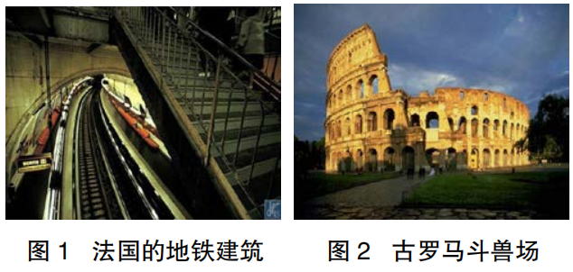

长期以来,人们认为混凝土是一种耐久性良好的材料。突出例子如法国的地铁建筑(图 1),部分已有200 年历史,仍然完好。古罗马斗兽场(图 2)更是有几千年历史。混凝土是种非常好耐久的材料,但是需要和使用一定考虑它的耐久性。
