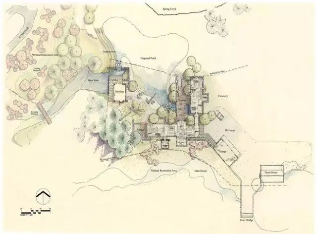

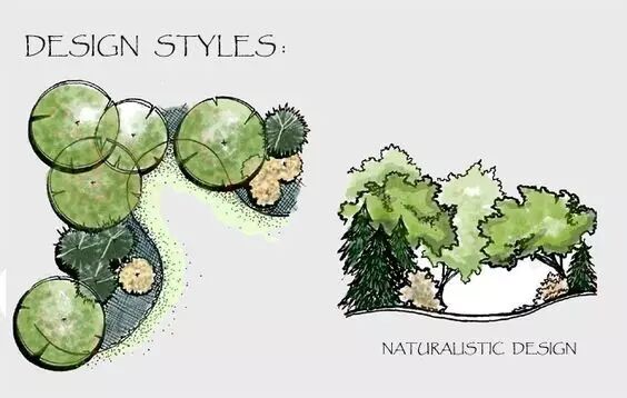

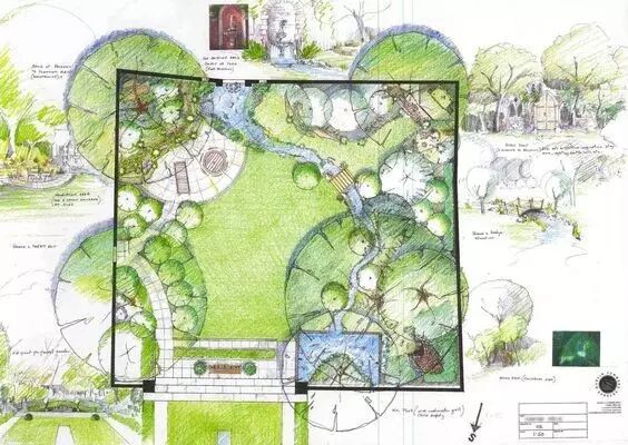

在中国,大家都更青睐多层次植物配置,而非国外那种单一或者序列式排列方式。所以要做一张符合国情的彩平的也得体现组团概念,下面再来一起看看组团式配置在平面图中的表现:图片

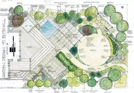

一般小园林的植配主要讲究层次,大概分五个层次,由高到低:
乔木层(树群的天际轮廓线)
亚乔木层(开花繁茂,美丽色叶)
大灌木层
小灌木层
多年生草本花卉层
通常乔木来营造空间 二乔形成视线的焦点,灌木体现植配的风格。

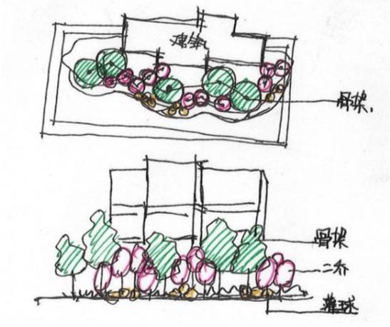

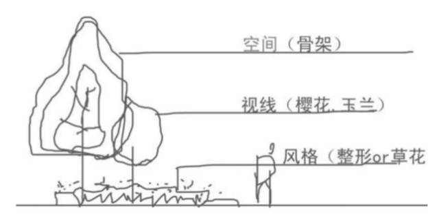

在做植配方案时,要找到理由、结合功能,考虑人的体验和使用,品种其次。当你把握不好时,就把你配的植物从平面拉出立面草图勾一勾,大概就知道改哪里了。千万不要有空隙就塞一棵,也不要“撒豆子” ,要寻找之间的联系。
在一个组团内要考虑常绿和落叶的比例,一定要有常绿植物,如果你的大乔是常绿是 你的二乔就可以落叶的开花的,如果你的大乔是落叶的那么你的二乔就要用常绿的。这样能保证冬天不会光秃秃。

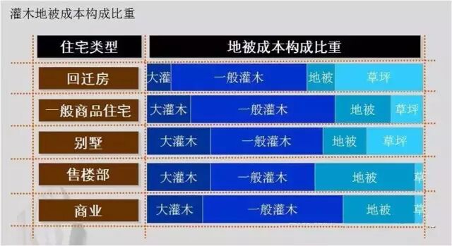

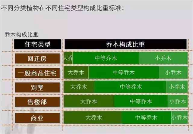

附带不同分类植物在不同住宅类型构成比重标准:
在一个组团内要考虑植被的立面效果,简单理解就是要有型~(轮廓线)--要保证有骨架大树撑着,其他的二乔灌木就不容易散掉,什么是组团的骨架?大家想想……

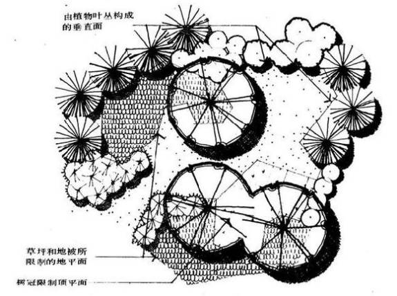

下面来具体说说不同层次的植物配置:
 两层结构:
乔木+地被(草坪):通过简单的乔木层与低矮的地被或草坪进行搭配,用于表现一种简洁、通透的林下空间。适用于景观树概念、造型概念、主题林概念、色带概念灌木+地被(草坪):通过灌木与地被(草坪)的组合,实现视线的半阻隔。一般用于两个组团之间的过渡。而这些植物之间的搭配,也是有许多固定组合的,比如白桦这种据说有眼睛的树,就有多种搭配。白桦林+波斯菊、白桦林+鼠尾草,等等。
三层结构:
三层结构作为绿地中典型植物组团的主体形式,它相对尺度较大,同种基调植物数量较大,在中间区域成片、成线种植,形态较简洁。
四层结构:
作为三层结构的提升,应用于植物基调组团配置中的重点突出区域部位,通过乔灌地的多层配置,形成高低错落、色彩多变的植物景观,与基调部分形成疏密对比。
五层及以上结构:
大乔+小乔+大灌+小灌+地被(草坪):通过拨高的大乔、圆冠型小乔、不同形态的灌木组合形态的灌 木组合、色彩斑斓的地被花卉进行多层次配置,形成丰富的视觉效果一般应用于重要节点、视线焦点、大门入口等重要位置。
