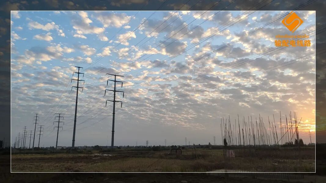

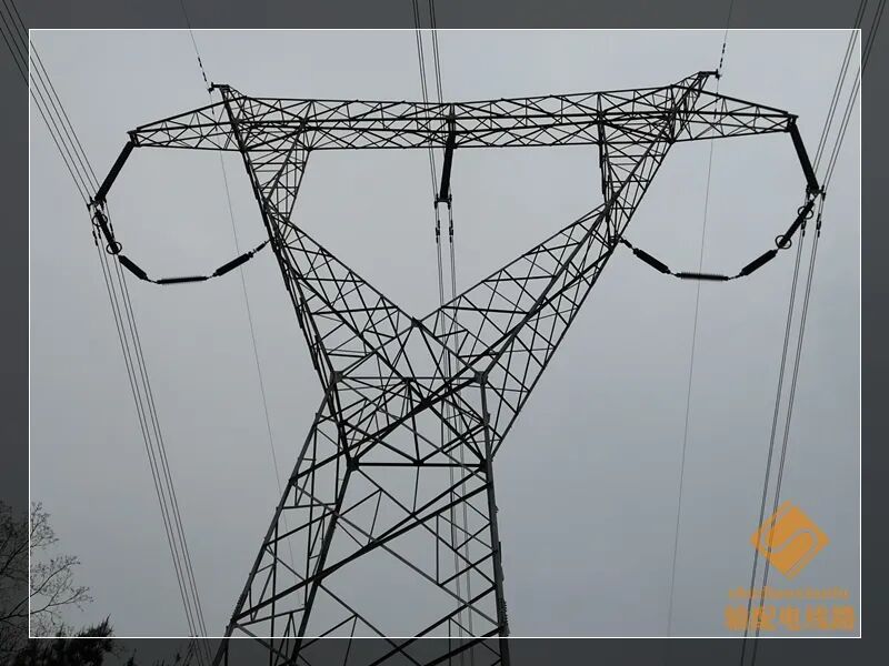

架空线路纵横千里,暴露在旷野中,为了不对地上的生物和生态产生影响,还要把它架得很高,俗话说:枪打出头鸟,所以雷公雷母不打这些架得高高的输电线路才是怪事。
据统计,电网中的大部分事故以线路落雷为主,所以架空线路必须防雷。但是架空线路太长,我们不可能做到绝对的防雷,否则花的钱太多,所以线路防雷只是相对的,即允许有一部分雷打在线路上并且引起闪络,线路防雷是用避雷线完成的。

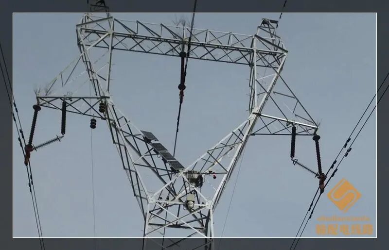

复合外套氧化锌避雷器
避雷器是一种电气设备,电气设备一般均有两个电极,通常一个电极接地,另一个电极接在高压,而两个电极之间必须要有绝缘材料隔开,在专业上称这种绝缘物为绝缘子。
由于电力系统的电力设备大多数暴露在大气中,所以电力设备中的绝缘表面就会直接与大气相接触。在专业上就把这部分绝缘称为户外绝缘,也可以简称外绝缘。
由于户外绝缘经常遭受日晒雨淋,风、雪、雾、露也会经常侵袭它,所以作为合格的户外绝缘材料,除了应该具有优良的机电性能外,还要具有优良的耐候性能和四五十年的使用寿命。目前工程上应用最多的户外绝缘材料是瓷,在线路绝缘中还使用了钢化玻璃。
瓷和玻璃都属于无机材料,它们除了具有优良的机电性能之外,共同的优点是环境稳定性好,即耐受气候的性能很好。因此才能称霸电力系统外绝缘领地近一百年。
但是它们也有一个共同的弱点,即表面表现出亲水性,然后造成绝缘子表面的污秽层受潮,污秽加上潮湿会引起电子的流动,此时绝缘子在工作电压下就可能发生闪络,这就是我们经常说的污闪,具体一点说,即污秽闪络,再具体一点,即污秽绝缘子受潮时的沿面放电。
最近几十年年,国内外的电力系统广泛应用硅橡胶来代替上述传统材料来制作绝缘子,硅橡胶是一种有机材料,呈现出很强的增水性,因此可以提高外绝缘的污闪电压。
用有机材料制作的绝缘子在国外常称为聚合物绝缘子(因为有机材料是一种高分子的聚合物)、非瓷绝缘子、合成绝缘子(因为应用在外绝缘的有机材料都是合成的),甚至称为塑料绝缘子。
我国在前些年称它们为合成绝缘子或者硅橡胶绝缘子,后来统一称为有机复合绝缘子(因为有机材料就是复合材料,何况这种绝缘子往往是由两种绝缘材料--硅橡胶和环氧树脂玻璃纤维引拔棒复合而构成的),简称复合绝缘子。
所以复合外套氧化锌避雷器就是应用有机材料具体说就是应用硅橡胶材料做为氧化锌避雷的外绝缘。
