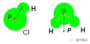

电介质根据分子的极性可以分为极性电介质和中性电介质两种。极性电介质中,分子的正电荷中心与负电荷中心不重合,例如下图的Hcl和H2o。要注意的是,虽然每个分子的等效电偶极矩不为零,但电介质总体上是呈中性的。

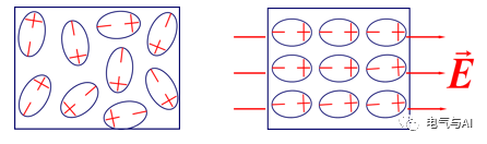

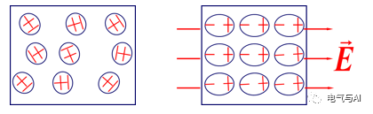

电介质的极化是指电介质在电场的作用下,其束缚电荷相应于电场方向产生弹性位移和偶极子的转向。下图为中性电介质中发生弹性位移的示意图,电场作用下电荷中心发生偏移:
极性电介质容易发生转向极化 :

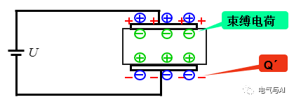

以不同电介质形成的平行板电容器电容量变化为例,介绍相对介电常数的概念。下图中所示的平行板电容器,施加直流电压后,会在极板间的电介质表面产生束缚电荷,在电极上感应出异号的电荷,使得等效的电容量也发生变化。使用不同的电介质,等效的电容量也不一样。
假设在插入电介质之前电极之间是真空的,电容器的带电量为Q 0 ,插入之后带电量为Q,可以用下式计算得到:

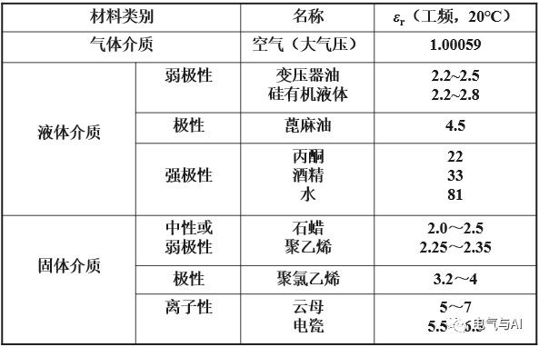

相对介电常数是综合反映电介质极化特性的一个物理量,下表列出了常见电介质在20℃时工频电压下的相对节点常数值。气体介质由于密度很小,相对介电常数接近于1,而固体和液体介质的大多在2-6之间。

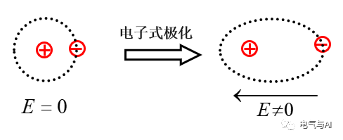

(1)电子式极化
在外电场E的作用下,介质原子钟的电子运动轨道将相对于原子核发生弹性位移。
电子式极化存在于一切电介质中;极化所需的时间极短,约10^-15 s ;属弹性位移,没有能量损耗;相对介电常数不随频率变化。

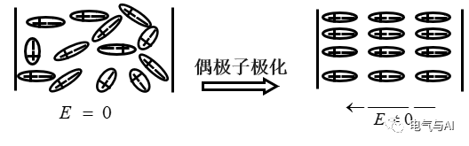

(3)偶极子极化
发生于极性电介质中,例如胶木、橡胶、纤维素、蓖麻油、氯化联苯等。不存在外电场时,这些偶极子因热运动而杂乱无序地排列着,宏观电矩等于零,整个介质对外并不表现出极性。当施加外电场后:偶极子沿电场方向转动,作较有规则的排列,因而显出极性,这种极化称为偶极子极化或转向极化。
偶极子极化是非弹性的,极化消耗能量;极化所需时间较长(10^-10~10^-2s),相对介电常数与电源频率有很大关系;温度过高或过低,相对介电常数参数都会减小。

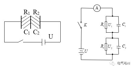

不同介电常数和电导率的多种电介质组成的绝缘结构,在外部电场作用下,各层电压从开始按介电常数分布逐渐过渡到稳态时按电导率分布。在电压分配的过程中,夹层上会积聚一些电荷,使得整个介质的等值电容增大,这种极化称为夹层介质界面极化(夹层极化)。
以下图的平行板电极间的双层电介质为例作说明,右边为等效的电路图。
分析可得初始时刻和稳态时,电压的分布情况:
假设C 1 <C 2 ,而R 1 <R 2 ,而且
t=0时:U 1 >U 2 ;t=∞时:U 1 <U 2 。
则从初始时刻到稳态,U1下降而U2 增高,这意味着电容C 1 要通过电阻R1放掉一部分电荷,而C 2电容要通过电阻 R 2 补充 一部分电荷,分界面上将积聚一批多余的空间电荷,这就是夹层极化引起的吸收电荷,电荷积聚过程形成的电流称为吸收电流。这种极化现象存在于复合介质、不均匀介质中,极化过程很缓慢,只在直流和低频交流下表现出来。因为,存在电荷积聚和移动,极化伴随着能量损耗。

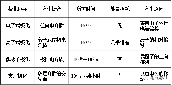

(5)不同极化形式的对比
为便于比较,将上述各种极化特征列为下表(这里分析了电子式和离子式的位移极化,还有另一种松弛极化是需要消耗能量的,松弛极化存在于特殊的玻璃或者陶瓷中):

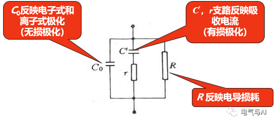

(1)在绝缘预防性试验中,以绝缘电阻值判断绝缘是否受潮或有其他劣化现象。一般电介质都可以用如图所示的等效电路来代表:

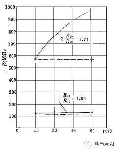

如绝缘良好,则R和r的值都比较大:不仅使稳定的绝缘电阻值(就是R的值)较高;而且要经过较长的时间才能达到此稳定值。如绝缘受潮,或存在穿透性的导电通道:不仅最后稳定的绝缘电阻值R很低;而且还会很快达到稳定值。
因此,可以用绝缘电阻随时间变化的关系来反映绝缘的状况。通常用加压60s测量的绝缘电阻与加压15s测量的绝缘电阻的比值(称为吸收比)可以有效地判断绝缘的好坏,即:
下图所示为两种不同情况下吸收比的变化:
温度在10~30℃时,吸收比K>1.3为合格,上面的那条曲线对应的是绝缘良好的电介质,下面那条为绝缘损坏后的电介质。

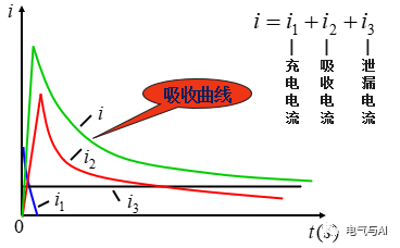

在上述三支路等效电路中,施加直流电压时,电介质中流过的电流逐渐衰减为零的现象称为吸收现象。该电流可以分为充电电流、吸收电流和传导电流三部分,如下图所示。
充电电流在加压瞬间数值很大,但迅速下降到零,是存在时间短暂的充电电流;吸收电流则随着加压时间增长而逐渐减小,比充电电流的下降要慢得多,需要数十分钟才衰减到零;泄漏电流是长期存在的电流分量。表示直流电压作用下,流过电介质的总电流随时间变化的曲线,称为吸收曲线。

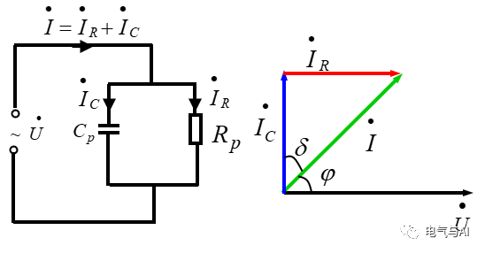

(1)并联等值电路

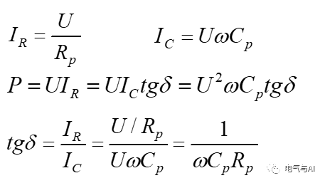

若介质损耗主要由电导所引起,常采用并联等值电路; 并联等值电路以及电流向量图如下图所示:
通过以下计算式可以得到介质损耗以及介质损耗角正切的计算公式:

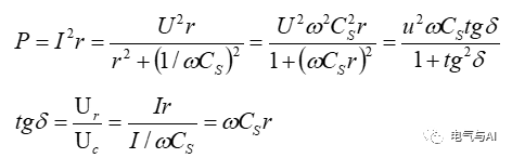

(2)串联等值电路
如果介质损耗主要由极化所引起,则通常采用串联等值电路。
同样可以算出介质损耗和介质损耗角正切:
两种等值电路的电容之间的关系如下式:
因此,在测量 tgd时设备的电容量计算公式与采用哪一种等值电路有关。但由于绝缘的 tgd一般很小, 1+tg2d?1,故 Cp?CS。此时,并、串联等值电路的介质损耗表达式可用同一公式表示: P=U2 w C tgd。
介质损耗P值和试验电压U、试品等值电容量、电源频率等许多因素有关,所以不方便通过P值大小反应介质损耗特性。而 tg d 是一个仅取决于材料本身的损耗特征,而与上述种种因素无关的物理量,所以通常用 tg d  来反映介质损耗特性优劣。

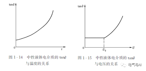

3.5 液体介质的损耗
中性或弱极性液体介质:主要是电导损耗,极化损耗较小。介质损耗角正切与温度、电场强度等因素的关系如下图所示。

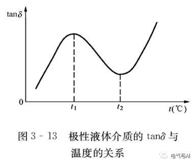

极性液体及极性和中性液体的混合油:同时存在电导和极化损耗,所以损耗较大,而且和温度、频率都有关系。介质损耗角正切和温度的关系如下图所示。0-t1 阶段,温度升高,液体粘度减小,偶极子极化增强,极化损耗和电导损耗都增加,在t1达到极大值;t1-t2阶段,温度升高,分子热运动加快,妨碍偶极子沿电场有序排列,极化强度减弱,极化损耗减小超过电导损耗的增加,在t2处达到极小值;t2以后,电导损耗占主要部分,而且随温度升高急剧上升。

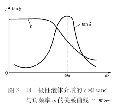

介质损耗角正切和介电常数随频率变化的曲线如下图,当频率较小时,偶极子的转向完全能跟上电场的变化,极化充分发展,此时介电常数最大。但偶极子单位时间的转向不多,极化损耗小,tanδ也小。当频率很小时,因为电容电流减小,tanδ稍有增加。随着频率的增大,转向极化逐渐跟不上电场的变化,转向极化不充分,介电常数开始下降。但由于转向频率增大,转向导致的极化损耗增大,但电容电流不与频率成正比增大,会在某些频率范围,使得tanδ增加。频率更高时,转向极化跟不上电源频率,损耗功率趋于恒定,介电常数也达到较低的稳定值,电容电流与频率成比例增长,于是tanδ减小。

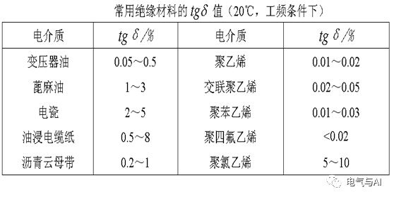

下表列出了20℃工频条件下,常见绝缘材料的介质损耗角正切值。
