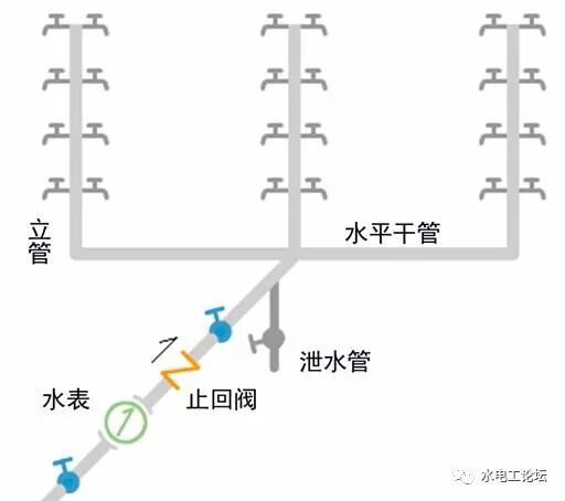

1.直接给水方式:
当室外给水管网的水量、水压一天内任何时间都能满足。
室内管网的水量、水压要求时采用。室内给水管道系统与室外供水管网直接相连,利用室外管网压力直接向室内给水系统供水。这是最为简单、经济的给水方式。
建筑内部管网直接在外网压力的作用下工作。
优点:系统最简单,能充分利用外网压力,安装维护方便,投资省;符合当前趋势。
缺点:室内没有贮备水量,外网一旦停水,内部立即断水。
直接给水方式:

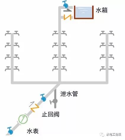

2.单设水箱的给水方式:
适用:室外管网水压周期性变化大,短时间不能保证建筑物上层用水要求时采用。
在室外管网中的水压足够时(一般在夜间),可直接向室内管网和室内高位水箱送水,水箱贮备水量;
当室外管网的水压不足时(一般在白天),短时间不能满足建筑物上层用水要求时,由水箱供水。
用户对水压稳定性要求较高或外网水压过高,需要减压时,也可采用单设水箱的给水方式。
此种系统可以有不同的方式:
(1)引入管与外网管道相连接,通过立管直接送入屋顶水箱,水箱出水管与布置在水箱下面的横干管相连,水箱进水管、出水管上无逆止阀。
优点:水箱水随进随出,水质新鲜,又可保证水压稳定,但节能;水压稳定、可延时供水;减轻市政管网高峰负荷;
缺点:水箱贮水量要求保证缺水时的最大用水量,否则会造成上、下层同时断水,增加结构负荷,水箱占用一定建筑面积;水箱易污染。

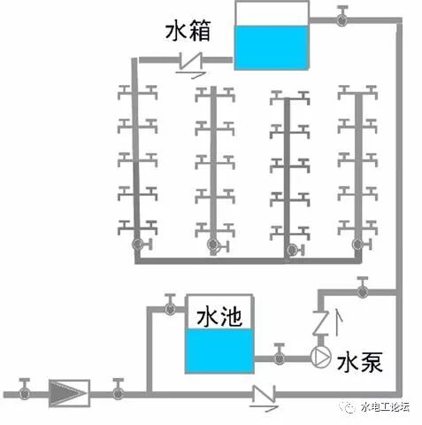

(二)依靠水泵升压给水方式

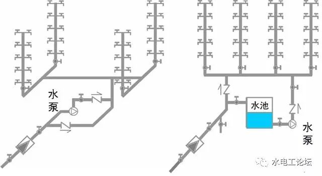

1.设水泵的给水方式:
适用:室外给水管网的水压经常不足时采用。
建筑内用水量大且较均匀时,可用恒速水泵供水;
建筑内用水不均匀时,宜采用一台或多台水泵变速运行供水,以提高水泵的工作效率。
设水泵的给水方式:

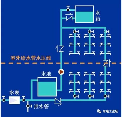

2.设置水泵和水箱的联合给水方式
适用:室外给水管网水压经常性低于或周期性低于建筑内部给水管网所需水压,而且建筑物内部用水又很不均匀的情况。
水泵的吸水管直接与外网连接,外网水压高时,由外网直接供水;外网水压不足时,水泵增压供水,并利用高位水箱调节流量。
特点:水泵可及时向水箱充水,水箱容积大为减小,可使水泵在高效率状态下工作。
水箱水位采用自动控制装置,可使水泵自动启闭,管理方便;技术上合理,而且供水可靠。
优点:水池和水箱可以贮备一定的水量,一旦停水、停电时,可延时供水,供水可靠,水压稳定。
缺点:不能利用外网压力,日常运行的能源消耗大,水泵噪音大,安装、维护较麻烦,投资大,水池占地,水池防污染、防渗漏要求高。
设置水泵和水箱的联合给水方式:

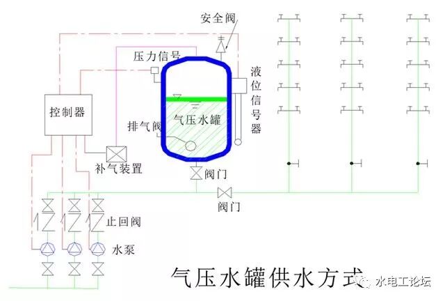

3.气压给水方式
在给水系统中设置气压给水设备,利用该设备的气压水罐内气体的可压缩性,升压供水。
气压水罐的作用相当于高位水箱,其位置可根据需要设置在高处或低处。
适用:室外给水管网压力低于或经常不能满足建筑内给水管网所需水压,室内用水不均匀,且不宜设置高位水箱时采用。

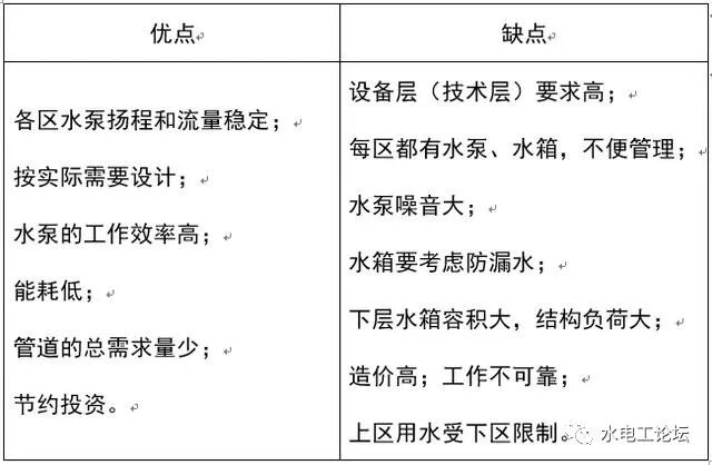

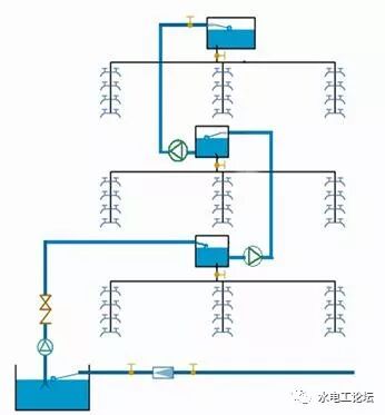

(1)串联分区:
串联分区供水方式,各区都设有水泵、水箱,每区水泵从水箱抽水送到上一区的水箱,由水箱向各层供水。水泵和水箱设置在设备层里。
串联分区:

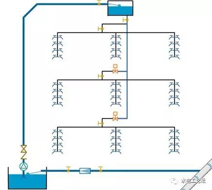

(3)减压分区给水方式:
减压分区给水方式是利用减压阀或各区的减压水箱进行减压。水泵将水直接送入最上层的水箱,各区分别设置水箱,由上区的水箱向下区的水箱供水,利用水箱减压,或者在上下区之间设置减压阀,用减压阀代替水箱,起减压的作用。
向下区供水时,先通过干管上的减压阀减压,然后进入下一区的管网,依次向下区供水。
优点:供水可靠,设备与管材少、投资省、设备布置集中、省去水箱占用面积。
缺点:下区水压损失大,能量消耗多。
