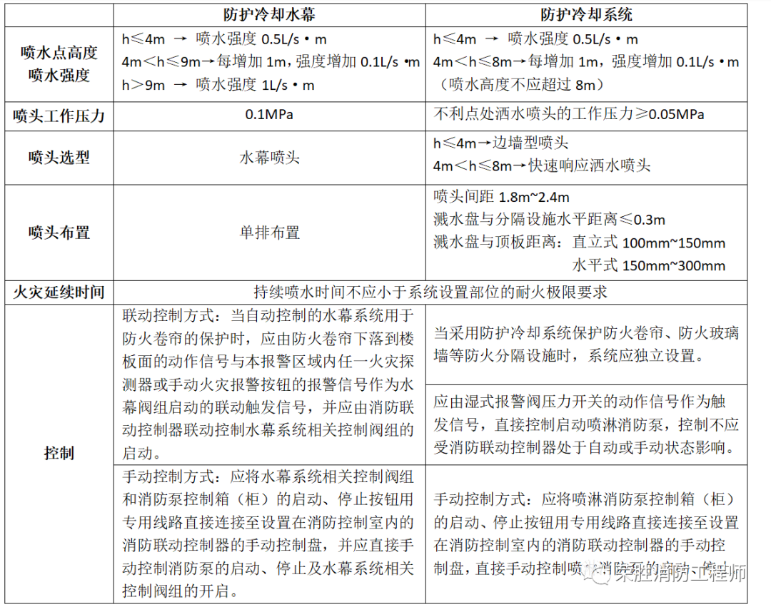

一、区别
1、防护冷却水幕属于开式系统,是由水幕喷头、雨淋报警阀组或感温雨淋报警阀等组成,发生火灾时用于冷却防火卷帘、防火玻璃墙等防火分隔设施的水幕系统。
2、防护冷却系统属于闭式系统,是由闭式洒水喷头、湿式报警阀组等组成,发生火灾时用于冷却防火卷帘、防火玻璃墙等防火分隔设施的闭式系统。
系统形式
主要组件
功能
防护冷却水幕
开式系统
水幕喷头、(感温)雨淋报警阀组
防护冷却系统
闭式系统
闭式洒水喷头、湿式报警阀组
二、应用
通常情况下,防护冷却系统较防护冷却水幕更有优势。防护冷却系统采用闭式洒水喷头,相对开式的防护冷却水幕,设计用水量少,通常建议采用防护冷却系统。
