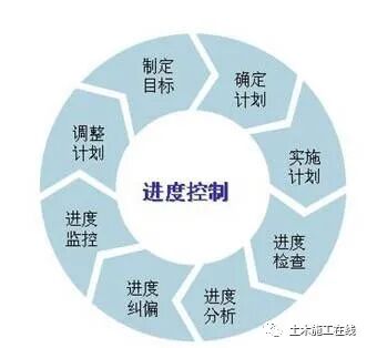

2.进度控制和工期控制
工期控制的目的是使工程实施活动与工期计划在时间上吻合,即保证各工程活动按计划及时开工、按时完成,保证总工期得到实现。
进度控制的总目标与工期控制是一致的,但它不仅追求时间上的吻合,而且还追求在一定的时间内工作量的完成程度(劳动效率和劳动成果)或消耗的一致性。
1)工期作为进度的一个指标,它在表示进度计划及其完成情况时有重要作用,所以进度控制首先表现为工期控制,有效的工期控制才能达到有效的进度控制,但仅用工期表达进度会产生误导。
2)进度的拖延最终一定会表现为工期的拖延。
3)对进度的调整常常表现为对工期的调整,为加快施工进度,需要通过采取措施使总工期提前。
所以进度控制的重点还是在对工期控制上。
进度控制必须遵循动态控制原理,在计划执行过程中不断检查,并将实际状况与计划安排进行对比,在分析偏差及其产生原因的基础上,通过采取纠偏措施,使之能正常实施。如果采取措施后不能维持原计划,则需要对原进度计划进行调整或修正,再按新的进度计划实施,以保证工程进度得到有效控制。
