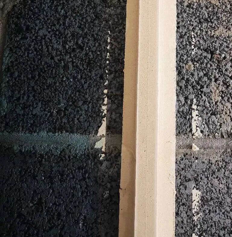

基层要满涂抹灰石膏专用界面剂
涂刷抹灰石膏专用界面剂的目的:封闭基层,抑制混凝土墙施工起泡,保证抹灰石膏砂浆充分水化,避免出现因基层吸水不均衡导致的色差,增加与基层的附着力。
如不涂刷抹灰石膏专用界面剂,抹灰石膏浆料内的水分会置换混凝土墙内孔隙的空气,导致混凝土墙基层批抹抹灰石膏施工过程出现气泡现象。

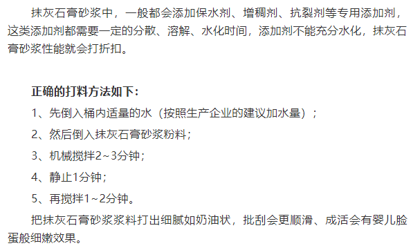

抹灰石膏浆料一定要复打
料桶要收拾干净
每次打料要把料桶内的抹灰石膏浆料清理干净,否则,剩余的抹灰石膏浆料正在结晶,再打新拌抹灰石膏浆料的时候,余料会成为新拌抹灰石膏浆料的促凝剂,缩短新拌抹灰石膏浆料开放时间和使用效果。
严禁:料桶里已经初凝的抹灰石膏浆料,千万不可加水再搅拌重新使用!

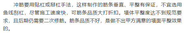

 冲筋要用贴杠或掰杠手法
 抹灰石膏要先抹筋条处
打好抹灰石膏浆料后,要先沿着筋条处抹斜批抹,这样可以有效避免缩筋现象。墙面要先平行、后上下的顺序批抹,抹灰石膏批抹要用力压实,不可空鼓、虚粘。

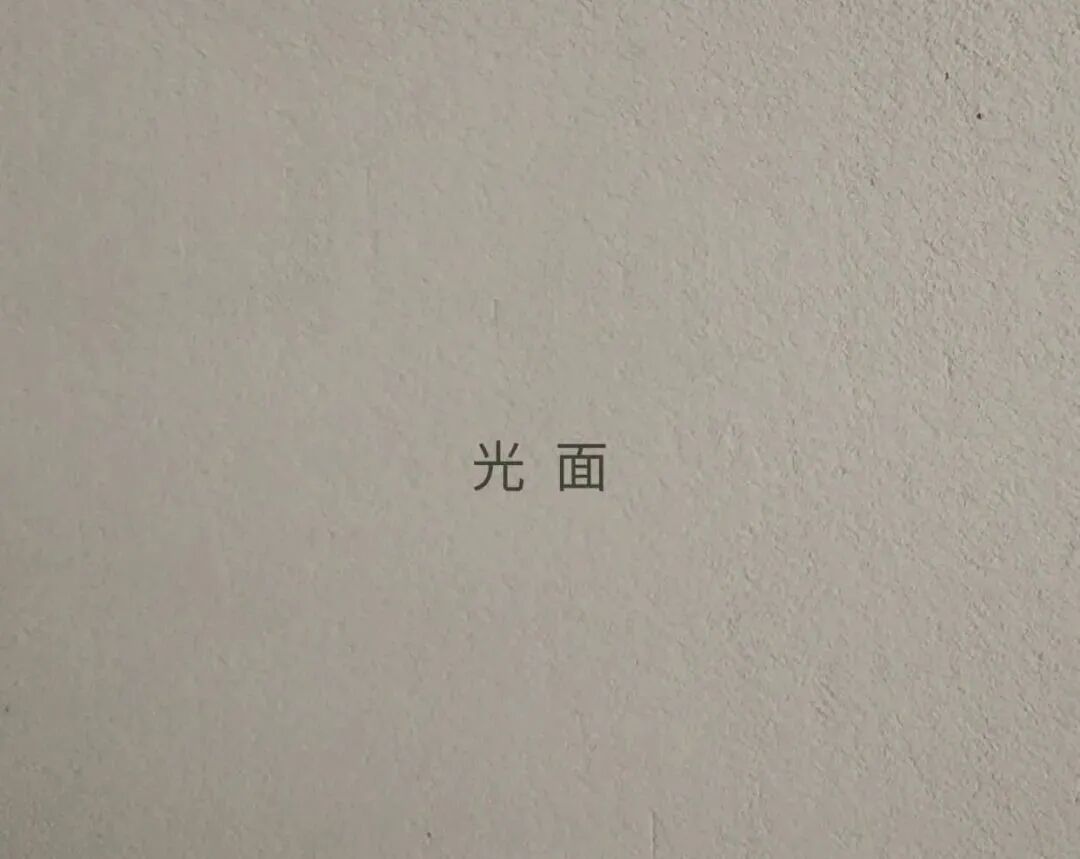

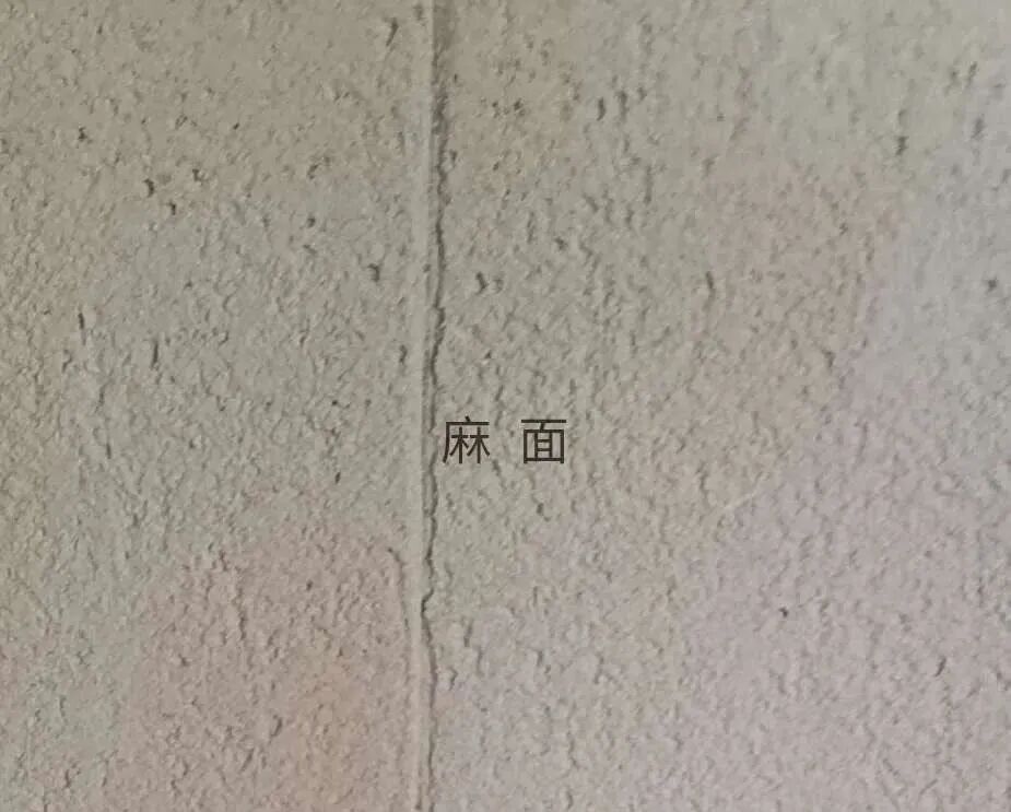

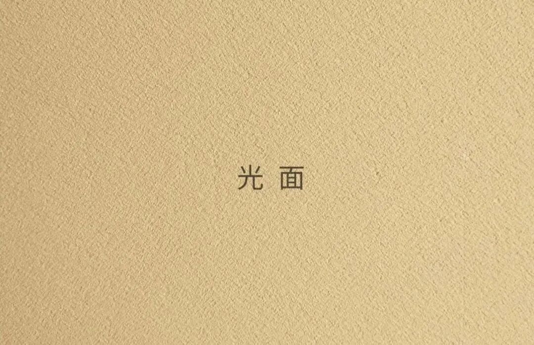

 批刮次数要适度
用楔形刮杠批刮抹灰石膏浆料时,若抹灰石膏浆料稠度适宜,以批刮两三次为宜,表面如已无水光,不宜再批刮,容易使抹灰石膏表面起毛。刮杠施工工人应学会抖杠甩料技巧,省时省料。
 抹灰石膏层较厚时,打底后要及时补料填平批刮
