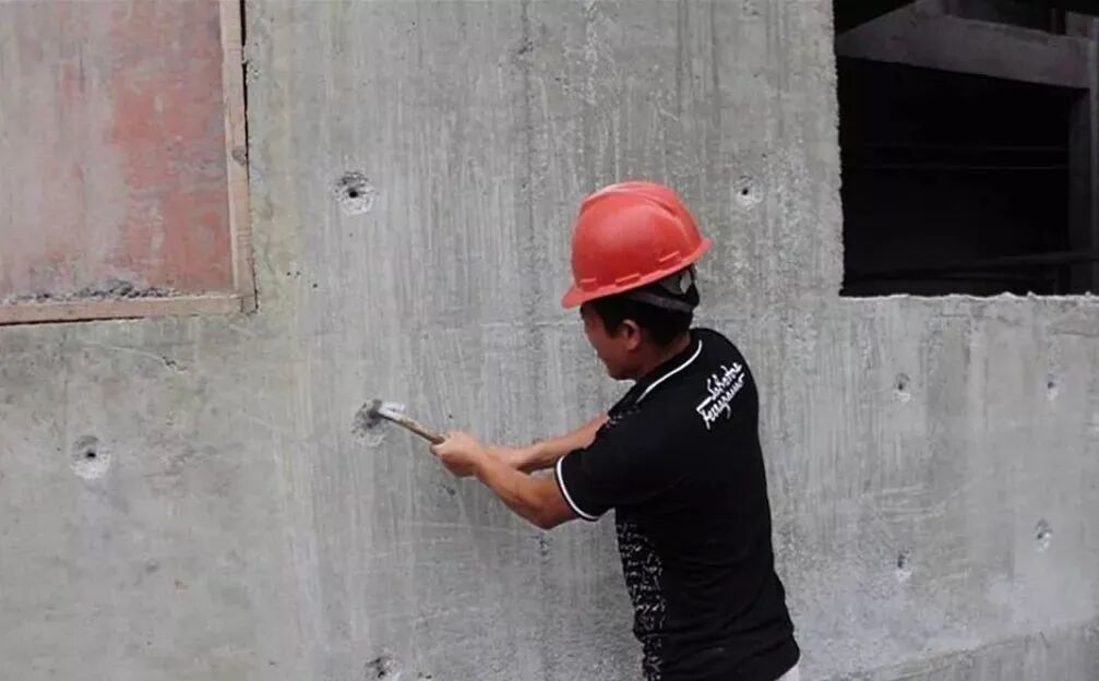

1、用冲击钻将墙内的PVC管剔除、清理干净,孔眼周边残余灰浆清理。
2、将外孔尽量扩成20mm深喇叭口形。

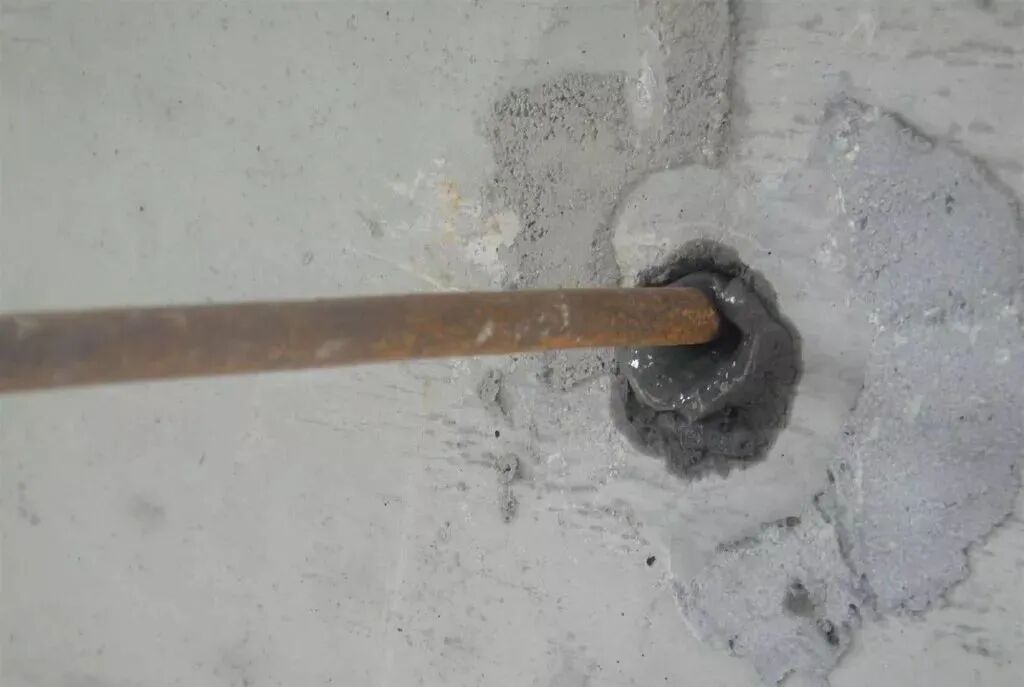

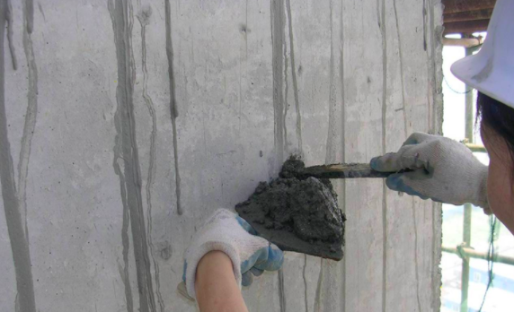

5、从外墙由外向内用铁抹子将膨胀水泥砂浆(膨胀剂掺量为水泥用量的4%~5%)抹到螺栓孔。灌进去一部分后,用直径10钢筋棍捣实后,重复多次填塞捣实,最后用铁抹子将螺栓孔处抹平压光。

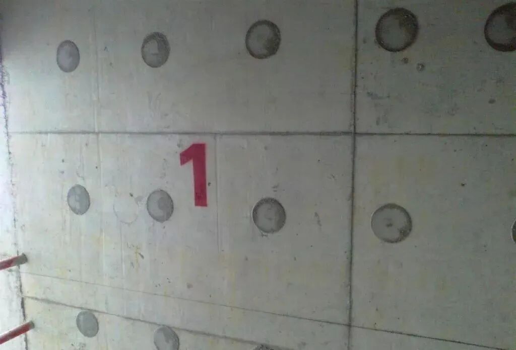

6、待凝固后以外墙螺栓洞口为中心,涂刷水泥基防水涂料JS,厚度1.5mm,直径150mm。

取出PVC塑料套管
扩大成喇叭口
水泥砂浆填塞
用钢筋插实砂浆

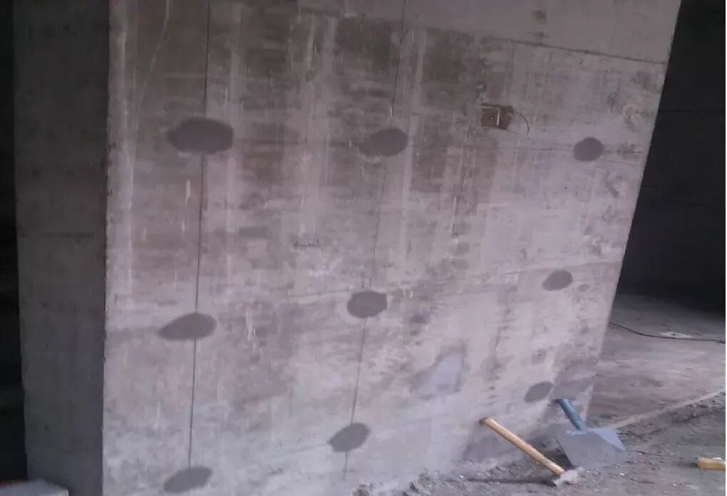

填塞完成的螺栓洞
完成防水施工后
