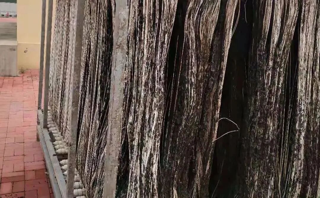

膜污染是怎么产生的?
严格来讲,膜污染是指 在运行过程中处理物料的微粒,胶体粒子或溶质大分子由于与膜发生物理化学相互作用或机械作用而引起的吸附或者沉积而造成的膜表面覆盖及膜孔堵塞的现象。
膜污染现象非常复杂,包括多种机理。其中,
浓差极化 是表面形成滤饼层的主要原因,主要沉积颗粒有悬浮固体,胶体和微生物群。
有机和无机物污染 是指有机和无机物吸附于膜表面和膜孔中产生的污染。
生物污染 是微生物群在膜表面附着生长而产生的生物膜。
结垢现象 是当膜表面溶解的盐的浓度超过其溶解度时产生的,不是主要的膜污染原因。
膜污染通常用于概括所有导致膜透过流量下降的现象,根据清洗方法不同,膜污染可以分为:
1、短时间内由于浓差极化、膜孔污染和凝胶层的形成使通量下降的 可逆污染,通过反洗,曝气,错流等表面清洗方法可以迅速去除的污染,一般指短期污染。
2、物料颗粒与膜材料发生的长期作用而产生的 不可逆污染,不能被物理清洗方法去除,但可以通过化学清洗恢复通量的污染,一般指长期污染。
3、长期运行过程中不能被任何清洗方法所去除的污染称为不可恢复污染。

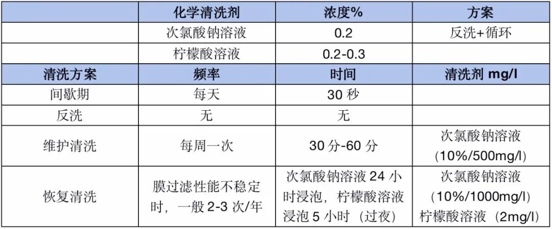

化学清洗
物理清洗无法阻止不可逆污染的发生,必须通过化学清洗手段来恢复通量。
化学清洗包括维护清洗和强力(恢复)清洗。目前常用的清洗剂有NaClO溶液,用于去除有机污染物,柠檬酸,用于去除无机污染物等。
众所周知,MBR供应商都有自己的强力清洗配方,主要区别是清洗剂浓度和清洗方法。
以MBR供应商Z公司为例,
