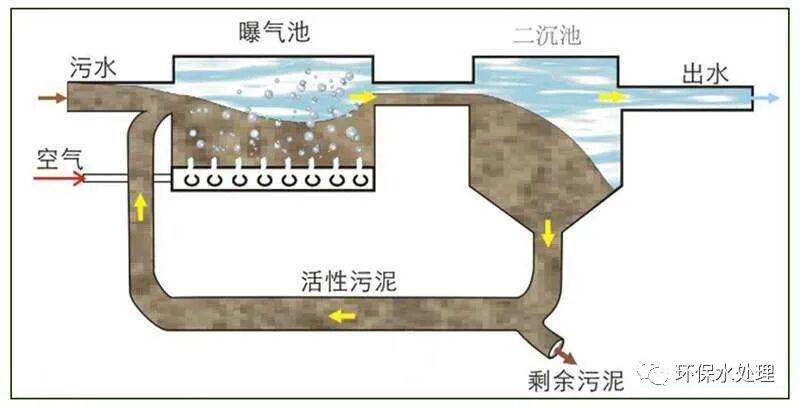

废水存在可生化性差异的主要原因在于废水所含的有机物中,除一些易被微生物分解、利用外,还含有一些不易被微生物降解、甚至对微生物的生长产生抑制作用,这些有机物质的生物降解性质以及在废水中的相对含量决定了该种废水采用生物法处理(通常指好氧生物处理)的可行性及难易程度。
确定处理对象废水的可生化性,对于废水处理方法的选择、确定生化处理工段进水量、有机负荷等重要工艺参数具有重要的意义。国内外对于可生化性的判定方法根据采用的判定参数大致可以分为好氧呼吸参量法、微生物生理指标法、模拟实验法以及综合模型法等。

模拟实验法是指直接通过模拟实际废水处理过程来判断废水生物处理可行性的方法。根据模拟过程与实际过程的近似程度,可以大致分为培养液测定法和模拟生化反应器法。
培养液测定法
培养液测定法又称摇床试验法,具体操作方法是:在一系列三角瓶内装入某种污染物(或废水)为碳源的培养液,加入适当N、P等营养物质,调节pH值,然后向瓶内接种一种或多种微生物(或经驯化的活性污泥),将三角瓶置于摇床上进行振荡,模拟实际好氧处理过程,在一定阶段内连续监测三角瓶内培养液物理外观(浓度、颜色、嗅味等)上的变化,微生物(菌种、生物量及生物相等)的变化以及培养液各项指标:pH、COD或某污染物浓度的变化。
模拟生化反应器法
模拟生化反应器法是在模型生化反应器(如曝气池模型)中进行的,通过在生化模型中模拟实际污水处理设施(如曝气池)的反应条件,如:MLSS浓度、温度、DO、F/M比等,来预测各种废水在污水处理设施中的去除效果,及其各种因素对生物处理的影响。
