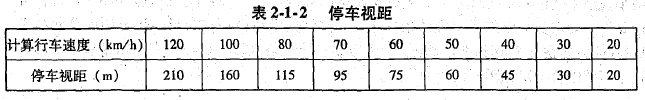

停车视距
可以记住几个重要的:
60——75
80——115
120——210

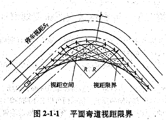

视距限界
平面弯道视距限界:
视线包络线。
清除高于1.2m的障碍物。
