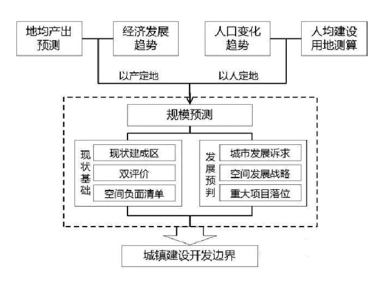

城市开发边界
城市开发边界是根据地形地貌、自然生态、环境容量和基本农田等因素划定的,可进行城市开发建设和禁止进行城市开发建设的区域之间的空间界线,是允许城市建设用地拓展的最大边界。城市开发建设用地与非开发建设用地的分界线,是控制城市无序蔓延而采取的一种技术手段和政策措施。通过划定城市开发边界,有利于践行生态文明理念,加强生态环境保育和建设;有利于避免出现大城市无限扩张、中小城市无序发展,合理配置空间资源;有利于优化城市空间结构,合理布局城市功能用地;有利于引导地方政府盘活城市用地存量,节约集约用地。
城镇开发边界指的是中心城区的边界而不是市辖区的边界。
城镇开发边界划定技术路线

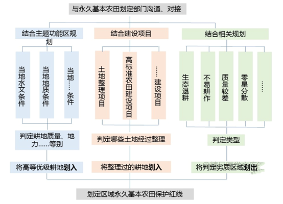

永久基本农田保护红线
根据《关于全面实行永久基本农田特殊保护的通知》(国土资规[2018]1号),坚持农业农村优先发展战略,坚持最严格的耕地保护制度和最严格的节约用地制服,以守住永久基本农田控制线为目标,以建立健全“划、建、管、补、护”长效机制为重点,巩固划定成果,完善保护措施,提高监管水平,逐步构建形成保护有力、建设有效、管理有序的永久基本农田特殊保护格局。
图片永久基本农田保护红线划定技术路线

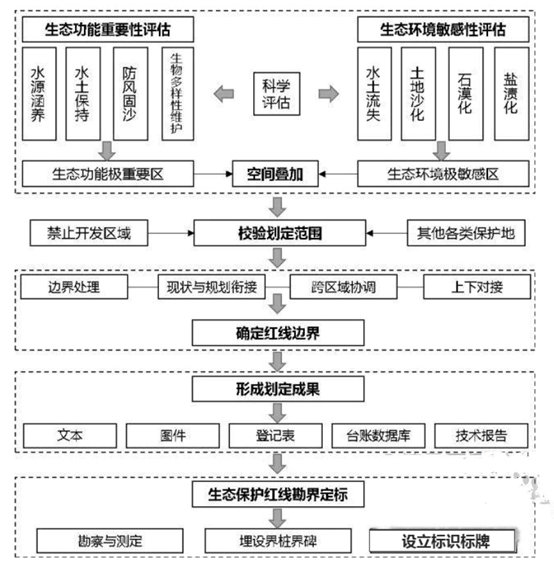

生态保护红线
根据中共中央办公厅 国务院办公厅印发《关于划定并严守生态保护红线的若干意见》(厅字[2017]2号),以改善生态环境质量为核心,以保障和维护生态功能为主线,按照山水林田湖系统保护的要求,划定并严守生态保护红线,实现一条红线管控重要生态空间,确保生态功能不降低、面积不减少、性质不改变,维护国家生态安全,促进经济社会可持续发展。
《生态保护红线划定指南》(环办生态[2017]48号),生态保护红线原则上按禁止开发区域的要求进行管理。严禁不符合主体功能定位的各类开发活动,严禁任意该改变用途,确保生态功能不降低、面积不减少、性质不改变。因国家重大基础设施、重大民生保障项目建设等需要调整的,由省级政府组织论证,提出调整方案,经环境保护部、国家发展改革委会同有关部门提出审核意见后,报国务院批准。
图片生态保护红线划定技术路线
