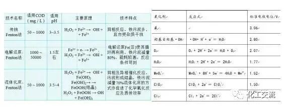

8.Fenton试剂:亚铁离子(Fe2+)和过氧化氢(H2O2)的组合。
Fenton反应:Fenton反应是以亚铁离子作为催化剂来催化过氧化氢(H2O2),使其产生羟基自由基(·OH),进行有机物的氧化,羟基自由基具有強的氧化能力,可与大部分的芳香族有机物进行反应,同时亚铁离子氧化成铁离子(Fe3+),(铁离子有混凝作用也可去除部分有机物)铁离子又会与双氧水反应,并还原成亚铁离子(Fe2+).
反应机理:H2O2与Fe2+反应分解生成羟基自由基(·OH)和氢氧根离子(OH-),并引发连锁反应从而产生更多的其它自由基,然后利用这些自由基进攻有机质分子,从而破坏有机质分子并使其矿化直至转化为CO2、H2O等无机质(Fenton试剂在废水处理中主要用于去除COD、色度和泡沫等)。
Fe2++ H2O2→ · OH + OH-+ Fe3+
Fe3++ H2O2→ Fe2++ ·HO2+ H+
9.影响Fenton试剂氧化能力的因素:
①催化剂种类及投加方式,Fe2+(Fe3+、铁粉、铁屑)、 Fe2+/TiO2/Cu2+/Mn2+/Ag+、活性炭等均有一定的催化能力,FeS04·7H20最常用。
②过氧化氢浓度及投加方式,均匀分批投加。
③反应温度(芬顿试剂的反应速率随温度上升而增加,但是温度高于40℃~50℃之后,会加速分解为O2和H2O,因此多控制在20℃~40℃中发生)。
④溶液的pH值, pH 2-4为Fenton反应的最佳范围。
⑤反应时间。
10.类Fenton试剂:改性-Fenton试剂、光-Fenton试剂、电-Fenton试剂、配体-Fenton试剂等。Fe(Ⅲ)盐溶液、可溶性铁以及铁的氧化矿物(如赤铁矿、针铁矿等)同样可使H2O2催化分解产生·OH,达到降解有机物的目的,以这类催化剂组成的Fenton试剂,称为类Fenton试剂(改性Fenton试剂,因其铁的来源较为广泛)。
由于Fenton法处理废水所需时间长,使用的试剂量多,而且过量的Fe2+将增大处理后废水中的COD并产生二次污染。近年来,人们将紫外光、可见光等引入Fenton体系并研究采用其它过渡金属替代Fe2+,这些方法可显著增Fenton试剂对有机物的氧化降解能力,并可减少Fenton试剂的用量,降低处理成本被统称为类Fenton反应。

12.氧化电位

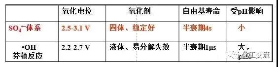

19.硫酸根自由基定义:硫酸根自由基(SO4-·)
是具有较高氧化还原电位的自由基(E0=2.5v-3.1v),因此硫酸根自由基被认为在理想的条件下可以氧化绝大多数的有机物。通常是利用分解Oxone或过硫酸盐的方式产生硫酸根自由基。
20.硫酸根自由基的活化生成:加热活化法;过渡金属离子活化法;UV活化法;FeO活化法;活性炭活化法;纳米Fe3O4活化法;氢氧化亚铁溶胶活化;(单过硫酸氢盐可经光、热、催化等方式激发后,双氧键断裂,产生硫酸根自由基(SO4-?)。活化原理如式:
SO52-+heat/UV/其他 → SO4-?+【O】)
21.硫酸根与有机物的一般作用方式:夺氢作用、电子转移作用、加成作用、(氧化作用)

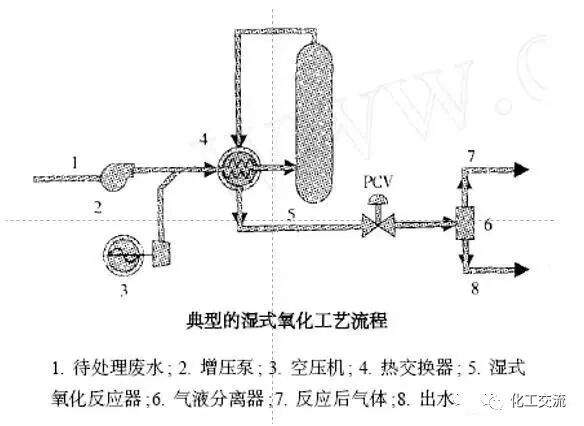

22.湿式氧化法:在高温(150-350℃)和高压(5-20MPa)下,用氧气或空气作为氧化剂,氧化水中溶解态或悬浮态的有机物或还原态的无机物,生成二氧化碳和水等小分子物质的技术。
23.催化湿式氧化技术:在传统的湿式氧化处理体系中加入催化剂降低反应的活化能,从而在不降低处理效果的情况下,降低反应温度和压力,用氧气或空气作为氧化剂,氧化水中溶解态或悬浮态的有机物或还原态的无机物,生成二氧化碳和水等小分子物质的技术.
24.典型的湿法氧化工艺流程图:

32.硫酸根自由基用在水处理中的优点:
①具有极强的氧化性;
②更易溶于水溶液中,便于产生的硫酸根自由基快速与水中的有机接触并产生氧化作用,混溶性良好,使分解速率更高;
③性质稳定,便于存放;
④可适应的pH范围较广(pH=2-10),这增大可以处理废水的范围,不论酸性、碱性废水,都对硫酸根自由基的反应活性影响不大;
⑤不挥发或不产生气体,不会导致浓度因为挥发降低硫酸根自由基的产量;
⑥在水溶液中存在更长时间,一般情况存活时间可达到约4s左右的半衰期,较长的持续时长为其更多的降解有机污染物赢得了时间。

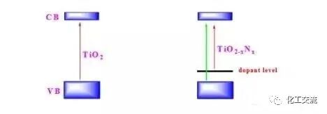

39.非金属(如氮)掺杂TiO2有什么意义?其原理?掺杂TiO2方法的缺陷?
答:非金属掺杂通过在TiO2的禁带中间引入掺杂能级,效缩小TiO2的禁带宽度,使TiO2的激发波长从紫外区拓展到可见光区,提高了可见光的催化活性。
缺点:
①催化剂的稳定性下降;
②空穴的氧化能力减弱;
③可能牺牲催化剂的紫外光催化活性。
