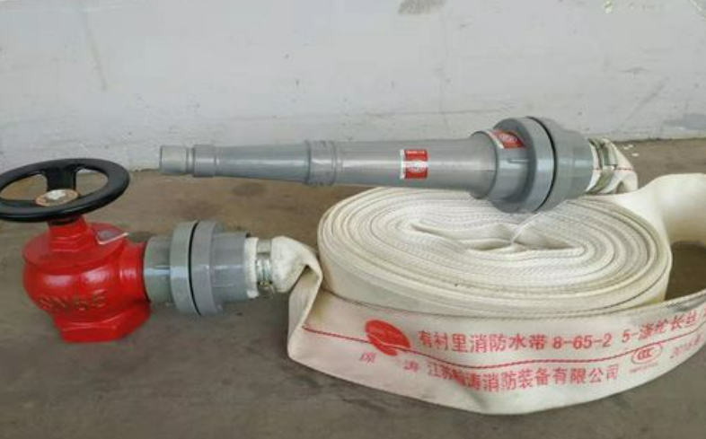

1、定义

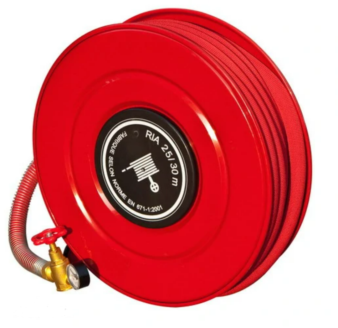

  消防水喉又称自救卷盘。消防水喉设备为直径25mm的小口径自救式消火栓设备。它可供商场、宾馆、仓库以及高、低层公共建筑内的服务人员、工作人员和一般人员进行初期火灾扑灭。
2、类型
  消防水喉设备根据设置情况,有消防软管卷盘和自救式小口径消火栓设备两种,可安装在消防竖管或生产、生活给水管道上。消防软管卷盘是一种室内固定消防设备,由小口径消火栓、输水缠绕软管、小口径水枪等组成。与室内消火栓设备比较,具有操作简便、机动灵活等优点。因此,在商场、仓库和大型剧院均可设置。自救式小口径消火栓设备是由消防卷盘与SN系列室内消火栓组合形成的一种新式消防设备。设有空调调节系统的旅馆、办公楼和工厂、仓库等均宜设置自救式小口径消火栓设备,以便于及时有效地扑救建筑物初期火灾。
3、增设消防水喉
符合下列条件的建筑应增设消防水喉设备。
(1)厂房、库房、科研楼、综合楼、重要的办公楼以及超过5层或体积大于10000m?的教学楼等其他民用建筑。
(2)特等、甲等剧场及超过800个座位的剧院、电影院等和超过1200个座位的礼堂、体育馆等。
(3)人员密集的公共建筑(体育馆、影剧院、会堂等除外)、饮食加工业的烹饪操作间等(亦可设轻便消防水龙)。
(4)高级旅馆、重要的办公楼、一类高层建筑的商业楼、展览楼、综合楼等和建筑高度超过100m的其他高层民用建筑。
4、设置要求
(1) 为在10min内将火灾扑灭,赶在消防人员到来之前,一些建筑如设有空调系统的旅馆和办公大楼采用除了原有的消火栓外,附带有自救式小口径直流水枪消火栓设备。
(2)消防水喉设备的栓口直径应为25mm,配备的胶带内径不应小于19mm,长度不应超过40m,水喉喷嘴口径不应小于6mm。
(3)旅馆、办公楼、商业楼、综合楼等的消防水喉应设在走道内,且布置时应保证有一股射流能到达室内任何部位,其安装高度应便于取用。
(4)剧院、会堂闷顶内的消防水喉应设在马道入口处,以便工作人员使用。
(5)消防水喉可安装在消火栓箱或单独设置。
