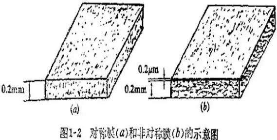

按结构分类:对称膜(微孔膜、均质膜)、非对称膜、复合膜
(1)对称膜
膜的化学结构、物理结构在各个方向上是一致的,在所有方向上的孔隙率都相似,亦称各向同性膜(isotropic membrane)。对称膜虽是各向同性的,但由于膜结构中对称元素的存在,也可以是各向异性的,如中空纤维的径向各向异性膜,其他构型的横向各向异性膜和双皮层中空纤维膜都是对称膜。
(2)非对膜
当前使用最多的膜具有精密的非对称结构。这种膜具有物质分离最基本的两种性质,即高传质速率和良好的机械强度。它有很薄的表层(0.1~1μm)和多孔支撑层(100~200μm) 。
这非常薄的表层为活性膜,其孔径和表皮的性质决定了分离特性,而厚度主要决定传递速度。多孔的支撑层只起支撑作用,对分离特性和传递速度影响很小,非对称膜除了高透过速度外,还有另一优点,即被脱除的物质大都在其表面,易于清除,

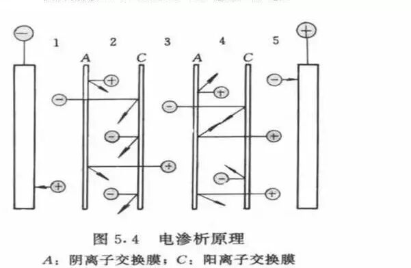

(2)离子交换膜
离子交换膜主要用于荷电物质(通常指电解质)的分离。基本原理是利用阴、阳离子交换膜的选择透过性来分离或浓缩溶液中的电解质。
按离子选择性分类
阳离子交换膜:R-SO3H,在水中电离后,呈负电性
阴离子交换膜:R-CH2N(CH3)3OH,电离后,呈正电性

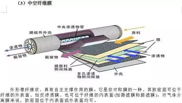

◆反渗透膜的分类,按驱动力可分为高压、低压和超低压膜;按膜的形状分为平板膜、中空纤维膜和管式膜;根据制膜方式可分为相转化膜和复合膜。另外,还可根据制膜材料及应用对象等进行分类。
◆反渗透型膜构造上在表层有一很薄的致密层(0.1-1.0μm),即脱盐层或活化层,在表层下部是多孔支撑层,厚度为100~200μm,活化层基本上决定了膜的分离性能,支撑层只是起着活化层的载体作用,基本上不影响膜的分离性能。
