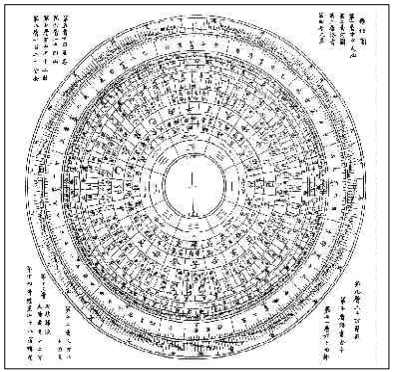

通过近代以来,尤其是当代众多学者的研究,已经清楚的是,对待这一环境观,其实也正像观照一只中国古代罗盘那样,如果仅仅看到其外周以河图、洛书、九
宫、八卦、十二辰、二十四向、二十八宿等古代宇宙图式的“编码”,组成了令人眩迷的复杂圈层,由于时代隔阂难以为今人理解,甚至直斥为迷信,而看不到其核心,即所谓“天池”中那枚小小的磁针,无视它就是一个曾变革了世界历史进程的实实在在的科学之物,那么,这种观照方法,也可说是盲目的,至少也是没有看到事物的本质(图1)。
图1 明清时期刻画复杂的罗盘

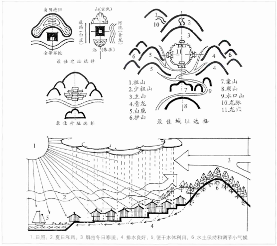

在风水看来,重要的是,“人之居处宜以大地山河为主,其来脉气势最大,关系人祸福最为切要。若大形不善,总内形得法,终不全吉”[29]。山川自然既非处处皆可安顿人生,宅居环境能否处在“阴阳之枢纽”,即喻为人体之“穴”的风水格局中,是至为关键的。作为宅基的穴,应是“内气萌生,外气成形,内外相乘,风水自成。内气萌生,言穴暖而生万物也;外气成形,言山川融结成形象也;生气萌于内,形象成于外,实相乘也”[30]。就是说,理想的风水格局既须有山川聚结,形成内敛向心的外部空间围合,具有优美的自然景观;更要有维持生命存在并促成其发展的“生气”充盈其间,具有生态良好的内在环境质量。这样,“宅”遂能处在“山水相交,阴阳融凝,情之所钟处也”,处在人与自然两情相洽的最佳关系中。
穴的选择,有很多具体而微的方法和过程,如龙、砂、穴、水,即风水“地理四科”的审辨,以及察验生气和辨方正位等。其中诸多风水术语,以“山川之情性不一……位置各殊,因形立名,顾名思义,贵夫近理”,裨益于“相江山而择吉,晓人有法”[31]。这种表述方式,具有很强的直感形象性和象征隐喻性,表现出非常丰富而生动的联想力和浓郁的审美情趣,很多深刻的哲理也寓意其中,反映了中国古代类比外推式的整体思维特质。而无可回避也不容忽视的是,作为中国传统文化的特色之一,风水的这种“喝名”,还引人瞩目地一直传承在今天各地的山川名胜的地望中(图3)。
图3 风水的环境选择模式(上)
和生态意向(下)
至于水,夙被古人喻为“水者地之血气,如筋脉之流通也,故曰水具材也”[32],也被风水视为与“地气”“生气”,即生态环境息息相关的决定性要素,认为“水飞走则生气散,水融注则内气聚”[33]。因此,水环境的选择,也备受风水注重,论述很多。概略而言,要综合考虑诸如耕、渔(包括家养水禽)、饮、用(包括水能)、去污、舟楫交通、调节小气候、设险防卫、备水患,以及景观的审美等作用与价值,因而要对水质、水量、水体形象,如深浅、流向、动静、弯环、潴聚以及色、香、味、声等,逐一加以考察和评价,做出抉择。最吉利的模式往往是河曲呈五行之金所表征的圆弧形,合同龙、砂环抱缠洄穴周宅前,称为金城、金水、冠带或玉带。至于人工经营的水体,例如北京紫禁城的金水河,盖由此取形并称名;而传统民居、寺观、祠坛前面常见的半月形风水池,也由此衍出。关于这一模式的内在机理,最早在春秋时代的《管子·水员篇》中就曾有精辟的科学阐发,被当代水文地质学家评价为“可与今日自然地理中河道变迁规律的研究相媲美”。

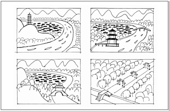

在这种观念下,即使是井邑之宅,即城镇聚落中的宅居环境,其四周屋宇、墙垣、道路等人为环境构成,也都具有拟象自然生态系统的龙、砂、水、穴等意义,有谓:“万瓦鳞鳞市井中,高屋联脊是真龙,虽曰汉龙天上至,还须滴水界真宗。”[37]“一层街衢为一层水,一层墙屋为一层砂,门前街道即是明堂,对面屋宇即为案山。”[38]与此同时,风水也倡言“一邦有一邦之仰止,一邑有一邑之观瞻”,“通显一邦,延袤一邦之仰止;丰饶一邑,彰扬一邑之观瞻”[39]。即强调宅居环境的经营,应是具有个性特色的场所精神的创造,要因地制宜,结合山川风物和人文风俗而彰显独特风貌,而不是千里一律、千篇一律地生搬硬套。与这一意向息息相关,遍布古代中国的各种类型、各种规模的建筑,在大一统的文化体系下,又深深植根并融冶于多姿多彩的各地方文化中,显现多元共生的气象万千,也成为中国传统建筑的显著特色之一(图4)。
图4 风水倡导“通显一邦,延袤一邦之仰止;丰饶一邑,彰扬一邑之观瞻”,环境经营,常在山上建塔,河上修桥,以及装点风景的其他风水建筑,往往成为城镇、村落的景观标志,即风景构图中心或最佳观景点
