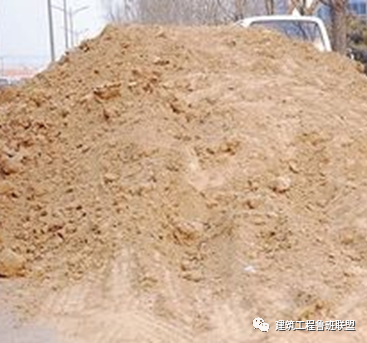

1、本工程回填采用素土回填(局部为灰土),回填材料必须送检,检测其含水量以及最大干密度,检验合格后并应符合以下要求才能投入使用。
2、碎石类土、砂土(使用细、粉砂时应取得设计单位同意)和爆破石渣,可用作表层以下填料。其最大粒径不得超过每层铺填厚度的2/3或3/4(使用振动辗时),含水率应符合规定。
3、粘性土应检验其含水率,必须达到设计及施工规范规定要求方可使用。

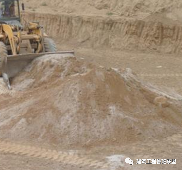

4、盐渍土一般不可使用。但填料中不得含有盐晶、盐块或含盐植物的根茎并符合《土方与爆破工程施工及验收规范》附录一表1~8规定的可以使用。
5、土:使用前应过筛,其粒径不大于50mm,不得含有有机杂质、冻土。最优含水率(重量比)应符合规定:砂土:8-12%;粘土:19-23%;粉质粘土:12-15%;粉土:16-22%。

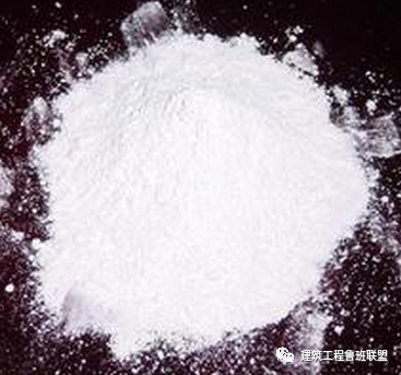

生石灰必须消解,粒径不大于5mm,并且不应含有过多的水份
素土应筛选,粒径不大于50mm
灰土应按设计要求进行拌和均匀

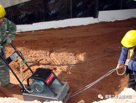

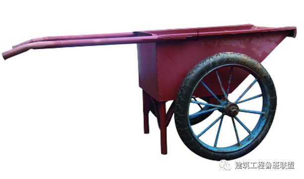

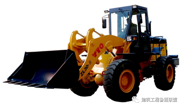

主要机具
装运土方机械:铲土车、自卸汽车、堆土机、铲运车、翻斗车。
碾压机械:平碾、羊足碾、震动碾。

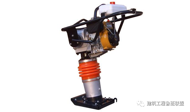

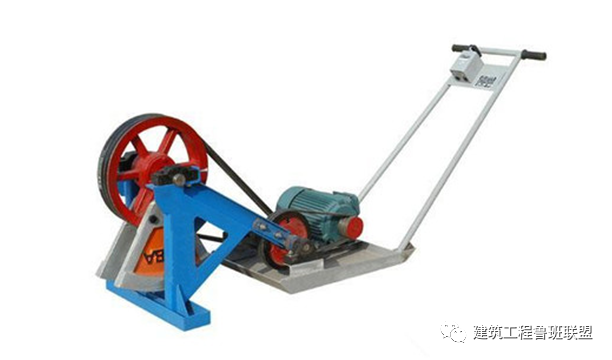

一般工具:蛙式夯机、立式打夯机、手推车、铁锹、2m钢卷尺、胶皮管。
回填时根据部位的不同,选取的施工工具相应调整。

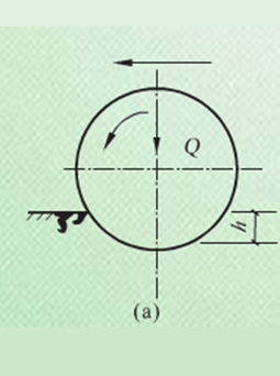

碾压法
夯实法
振动法

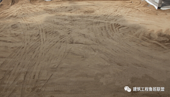

作业条件

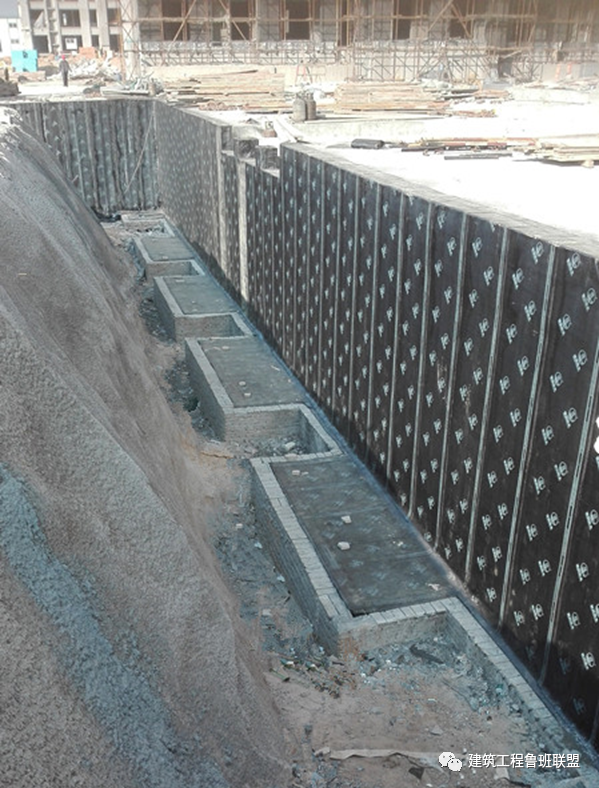

工艺说明:回填土前防水施工完成,验收合格后再进行回填,填土之前将作业面建筑材料、施工垃圾等清理干净。
回填部位及要求

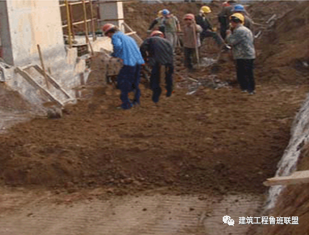

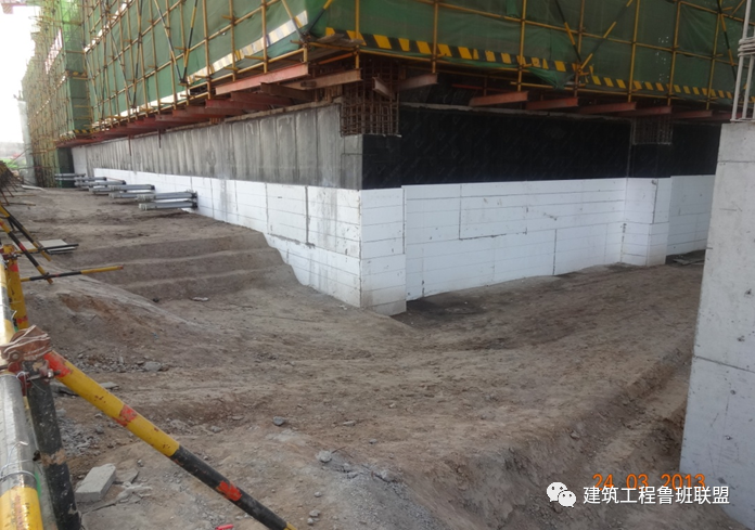

肥槽回填
a、基础墙体达到一定强度方可回填,基础四周因同时均匀回填,避免单侧堆放重物或行走重型机械设备。
b、分层铺土,每层铺土厚度应根据土质、密实度要求和机具性能确定。各层铺土厚度都应找平,与坑边壁上的标高相等,或用尺、标准杆检查。

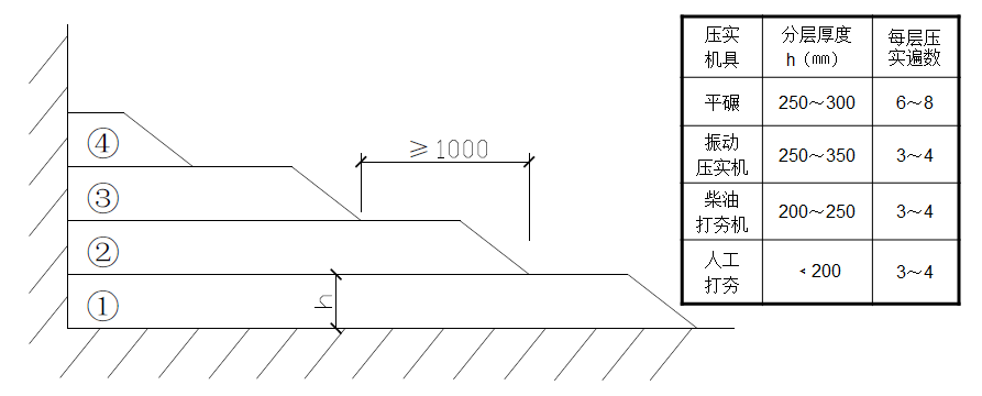

c、长宽比较大时,回填长度每15m为一段,每层接缝处应制作成阶梯形,碾迹重叠0.5~1.0m,上下层错缝距离不应小于1m。

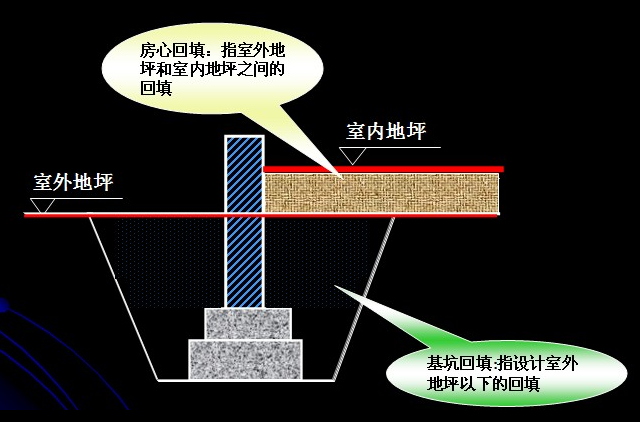

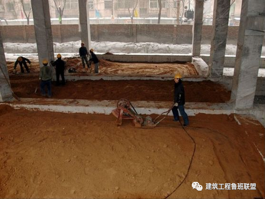

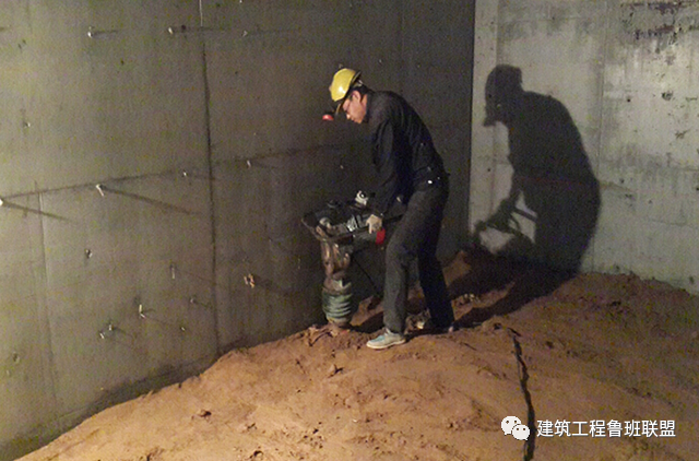

房心回填

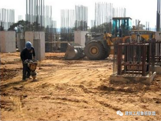

夯打密实:夯压的遍数不少于三次。打夯应一夯压半夯、夯夯相连、行行相连,纵横交叉。严禁用水浇使土下沉的所谓“水夯”法。每层夯压后都应按规范规定进行环刀取样,在现场实验,测出干土的质量密度,达到要求后再铺上层的土。
基础回填
a、回填土较深时、面积较大时,应对原自然软弱土、坑穴进行处理,将有机物杂质清理干净。
b、深浅两基坑相连时,应先填夯深基坑,填至浅基坑标高时,再与浅基坑一起填夯。如必须分段填夯时,交接处应填成阶梯形,梯形高度25cm。上下层错缝距离不小于1.0m。

车库顶部回填土第一层回填采用人工回填,人工平整,机械夯实,场地部位及第二层土方回填,采用装载机配合推土机运送到土方回填部位,装载机平整。

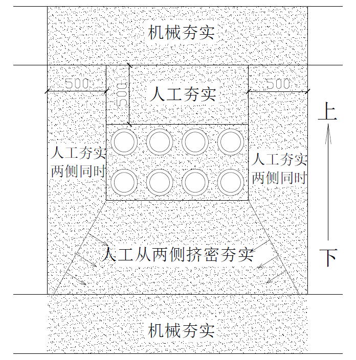

管道处回填
管道下方受管道限制,已无法使用机械夯实,采用人工从管道下方挤密夯实;管道两侧及正上方500㎜范围内用人工夯实,避免损坏管道。管道以上500㎜外,正常使用机械夯实。冬期回填管沟底至管顶0.5m范围内不得使用含有冻土的回填土。

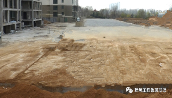

填土分层厚度和压实遍数
填土分层虚铺厚度和压实遍数应符合上表规定。当分段回填时,接缝处每层应错开1m以上。冬期回填每层铺土厚度应比正常施工时减少20%~25%,其中冻土含量不得超过15%,其粒径不大于150㎜,常温回填土粒径不大于50㎜。

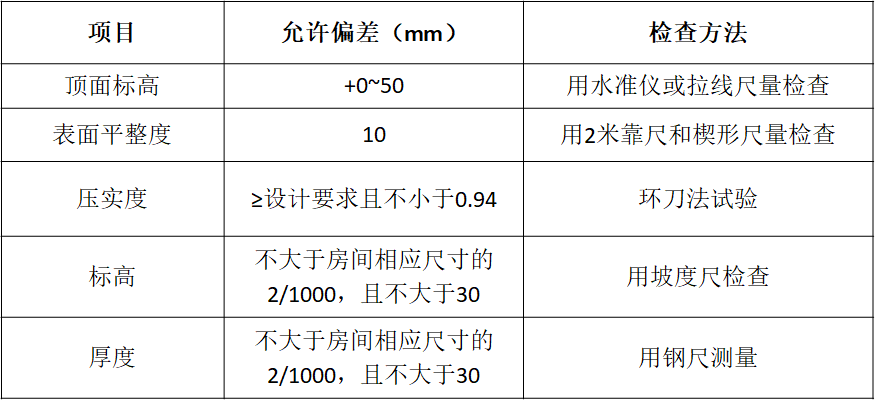

验收标准
备注:冬期回填土每层铺土厚度应比常温施工时减少20%~50%;其中冻土块体积不得超过填土总体积的15%;其粒径不得大于150㎜。铺填时,冻土块应均匀分布,逐层压实。回填土工作应连续进行,防止基土或已填土层受冻,并及时采取防冻措施。

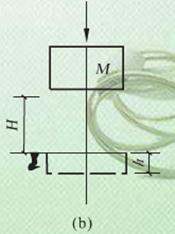

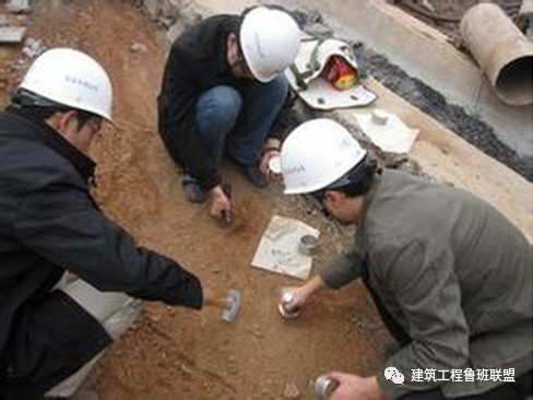

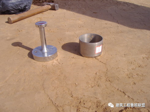

环刀法测压实度
环刀法取样的方法及数量应符合以下规定:基坑和室内填土,每层按100-500㎡取样一组;场地平整填方,每层按400-900㎡取样一组;基坑和管沟回填每50-100㎡取样一组,但每层均不少于一组,取样部位在每层压实后的下半部。

7、回填土夯压密实:应在夯压前对干土适当洒水加以湿润;回填土太湿夯压不密实,易呈“橡皮土”现象,这时应挖出换土重填。用人工夯实时,每层铺土厚度不得超过20cm,夯实厚度为15cm。
8、按要求测定土的干土质量密度:回填土每层都应测定夯实后的干土密度,检验其密实度,符合设计要求才能铺摊上层土。试验报告要注明土料种类、取土点布置示意图、要求干质量密度、试验日期、试验结论及试验人员签字。未达到设计要求的部位应有处理方法和复试结论。
9、每台夯机的电机必须是加强绝缘或双重绝缘电机,并装有漏电保护装置。夯机必须安装保护接地或接零。每班工作前必须对夯机进行检查。
10、每台夯机应设两名操作人员。一人操作夯机一人随机整理电线。操作人员必须戴绝缘手套、穿绝缘鞋。
