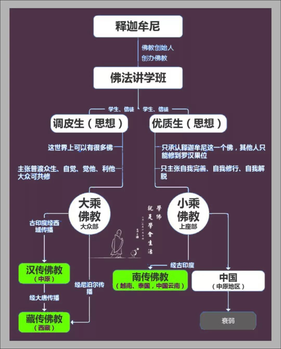

客官,请留步!答应你,一张图让你看懂这一切
▲图片编辑:東洋
一、搞懂汉传佛教、大乘佛教、藏传佛教
通过图我们可以知道,释迦牟尼在创建佛教之时开设了佛法讲学班,招收了很多学生(信徒),释迦牟尼在世时期的佛教就被称为原始佛教,在释迦牟尼涅槃(离开人世)后,他的这些学生中的优质生和调皮一些的学生,因各自的理解不同,形成了两个派别。
优质生认为要坚持释迦牟尼的教诲,要坚持他的学说不动摇,而且世界上就只能有释迦牟尼这一个佛,也只认释迦牟尼这一个教主,其他人只能修到罗汉果位,而且他们的主张是自我完善、自我修行、自我解脱,这些人在后来就被称为上座部。
而那些“调皮”一些的学生的思想和优质生正好相反,他们认为这个世界上可以有很多佛,他们不仅要解脱自我,还要解脱一切生灵,要普渡众生,让众生都能成佛,这些“调皮”学生后来被称为大众部。
这些调皮学生就是“大乘佛教”的代表,而且这大乘佛教在后来真的兴起了,兴起的同时他们便贬低那些优质生代表的原始佛教为“小乘佛教”。实际上“大乘”和“小乘”并无境界的高低之分,只不过是两波学生对佛法的理解不同而已。

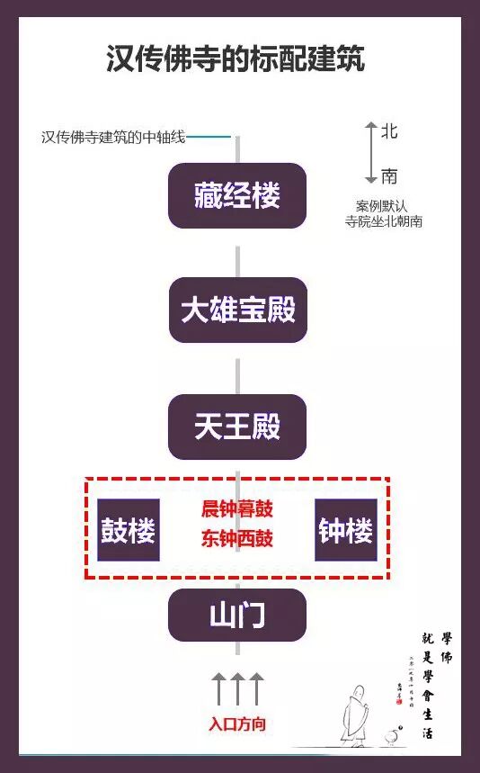

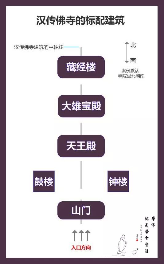

二、汉传佛教寺院的标准配置(建筑中轴线)
▲图片编辑:東洋

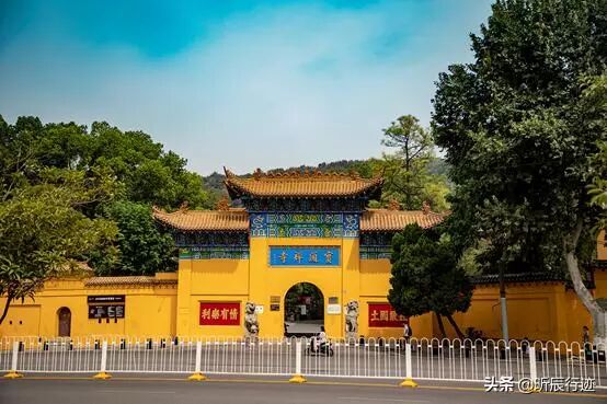

在中国的汉传佛寺大多数都是坐北朝南,比如武汉的宝通禅寺就是南北朝向的,当然也有少数是东西朝向的,比如武汉的归元禅寺就是东西朝向的。下面我们以坐北朝南的佛寺院为例进行说明。

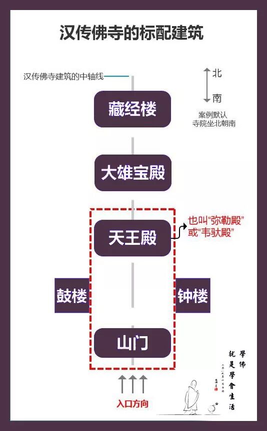

1、山门
由于过去的寺院大多是依山而建,所以这些建在山林之处的佛寺的入口就叫山门,当然根据佛教的教义,山门也被称之为“三门”,也就是无相门(右边)、空门(中间)和无作门(左边),这三门寓意着“三解脱门”。
有时候我们看到的佛寺只有一个门,比如武汉宝通禅寺的山门就只有一个门,我们也可称之为三门。
当然有时候我们也能遇到殿堂式的山门,也就是说山门以殿堂的形式建造,殿内有两大金刚,也被称为“二王”,左边一个是“密迹金刚”右边一个是“罗延金刚”,他们都是山门的守护神。随着佛教在中国的流传,有的地方的民众通过神像的模样把这两大金刚称之为“哼哈二将”,嘴巴闭着的叫“哼”将,张着嘴巴的叫“哈”将,其实这哼哈二将不是佛教中的名称,是《封神演义》小说里的名称。

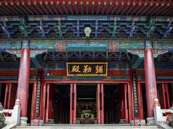

2、天王殿
进入山门后在我们的正前方(向北)第一眼看到的就是天王殿,这天王殿也叫“弥勒殿”或“韦驮殿”,是佛教寺院的第一重殿。
▲图片编辑:東洋

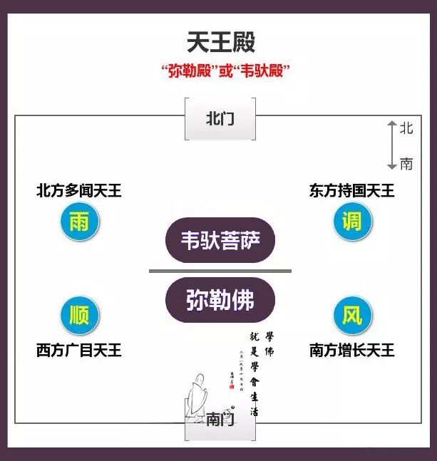

友情提示:佛殿内部是禁止拍照的!为了帮助大家尽快看明白,我自己做了示意图来帮助大家理解。
图片▲图片编辑:東洋
进入殿门我们可以看到正中供奉的是弥勒佛,佛像面朝南,弥勒佛的背后就是韦驮菩萨,韦驮菩萨面朝北与弥勒佛背靠背,同时他也正对着“大雄宝殿”的大门。在弥勒佛和韦驮菩萨的左右分别是、南方增长天王、东方持国天王、北方多闻天王、西方广目天王,他们一起被称为四大天王。由于在封神演义小说中这四大天王的职能分别是“风”、“调”、“雨”、“顺”,所以民间就称佛教的四大天王为“风调雨顺”之神。
(1)弥勒佛:佛教作为表法教育,表示“量大福大”,提醒世人学习包容,世人在弥勒佛前拜求富乐、求未来。
我觉得我们不应该有拜弥勒佛可以求什么,拜观音可以求什么,这样的想法,因为我们前面有提过,汉传佛教属于大乘佛教,大乘佛教是普度众生的,所以不应该狭义的说哪个佛保佑什么。
(2)韦驮菩萨:手持金刚杵,驱邪魔护佛法。
(3)南方增长天王:能传令众生,增长善根,护持佛法;身为青色,穿甲胄,手握宝剑,这宝剑象征智慧,慧剑斩烦恼。
(4)东方持国天王:意为慈悲为怀,保护众生,护持国土;身为白色,穿甲胄,手持琵琶或阮琴。
(5)北方多闻天王:精通佛法,福、德闻于四方;身为绿色,穿甲胄,左手卧银鼠,右持宝伞。
(6)西方广目天王:能以净天眼随时观察世界,护持人民;身为红色,穿甲胄,手缠一条龙或是蛇。

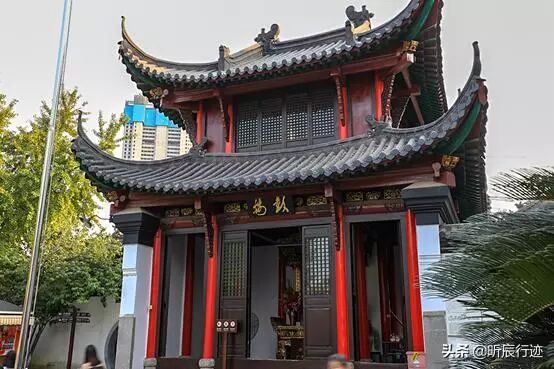

3、钟楼和鼓楼
一般的大一点的寺院在山门和天王殿之间都会建“钟楼”和“鼓楼”,人们面向天王殿其左手边是鼓楼,右手边是钟楼。同时由于大多数的汉传佛教寺院都是坐北朝南,所以钟鼓楼也被称之为“东钟”、“西鼓”。
▲图片编辑:東洋
这钟和鼓的使用方法是清晨先击钟,后以击鼓应和,晚上的时候先击鼓,然后击钟应和,这也就被大家称之为“晨钟暮鼓”。钟楼和鼓楼的作用一般是清晨起床后报告时间信息,还有就是定时定点击钟敲鼓让人们能够惊觉醒悟。
钟楼和鼓楼在不同的寺院供奉的佛像是不一样的,大多数的寺院鼓楼下供奉伽蓝神关羽,在钟楼下供奉地藏菩萨。

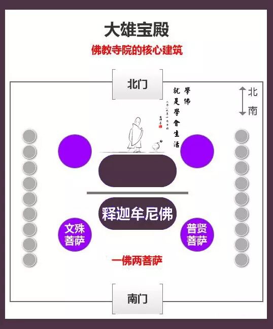

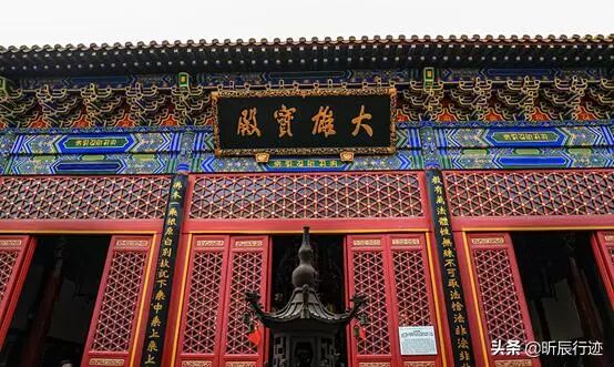

4、大雄宝殿
大雄宝殿又称“佛宝殿”“正殿”,是整个寺院最核心的建筑,也是僧众集中修持的地方。大雄宝殿中供奉的是佛教创始人释迦牟尼的佛像。大雄是佛的德号,这“大”有包含万有的意思;“雄”有摄伏群魔的意思。由于释迦牟尼佛具足圆觉智慧,能雄镇大千世界,因此佛弟子尊称他为大雄。最后,这宝殿的宝是指佛教三宝——佛宝、法宝、僧宝。
由于佛教的宗派不同,大雄宝殿之中所供的佛像也会有所不同,以下为几种最常见的情况:

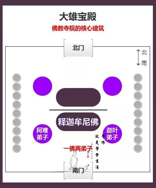

(1)一佛二弟子
释迦牟尼佛(中间),迦叶弟子(右边,或东边),阿难弟子(左边,或西边);老年的是迦叶,青年的是阿难,他们俩都是站着的。
▲图片编辑:東洋

(2)一佛二菩萨
释迦牟尼佛(中间),普贤菩萨(右边),文殊菩萨(左边)
▲图片编辑:東洋
文殊菩萨:又称法王子,为智慧的象征,右手持金刚宝剑能斩群魔,断一切烦恼,左手持青莲花,花上有金刚般若经卷宝,象征所具无上智慧。
普贤菩萨:普贤菩萨具有延命益寿之不可思议的力量,他是理德和大行愿的象征,也象征真理。

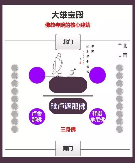

(3)供奉三尊佛——三身佛(佛有三种不同的佛身)
▲图片编辑:東洋
中间:毗卢遮那佛(法身佛),代表佛教真理凝聚所成的佛身。
左边:卢舍那佛(报身佛),经过修习得到佛果,享有佛国(净土)之身。
右边:释迦牟尼佛(应身佛,又称化身佛),指佛为超度众生、随缘应机而呈现的各种化身。

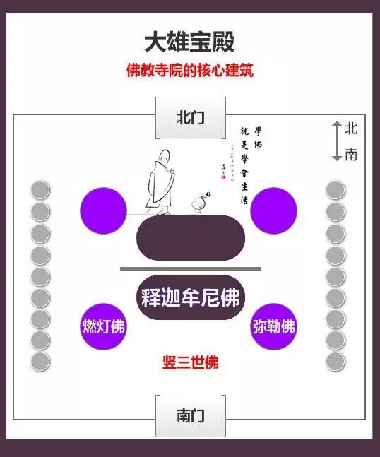

(4)供奉三尊佛——竖三世佛
▲图片编辑:東洋
中间:释迦牟尼佛(现在佛)。
左边:燃灯佛(过去佛),佛经说他生时身边一切光明如灯,在释迦牟尼未成佛时,燃灯佛曾为他“授记”,预言将来成佛的事。
右边:弥勒佛(未来佛),佛经讲他将继承释迦的佛位而成佛,所以叫未来佛。

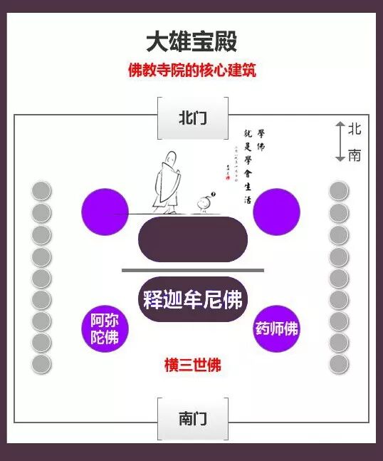

(5)供奉三尊佛——横三世佛
▲图片编辑:東洋
中间:释迦牟尼佛,主管中央娑婆世界,他是这个世界的教化者,是佛教教主。
左边:阿弥陀佛,主管西方极乐世界,阿弥陀佛主要是以其愿力,引渡众生到极乐世界,脱离苦难的轮回,故亦号“接引佛”。
右边:药师佛,主管东方净琉璃世界,药师佛可以保佑世人消灾、延寿、去病,许多老者、病人都会礼拜药师佛,以求健康长寿。

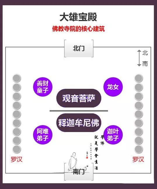

以上是我们常见的供奉在大雄宝殿里的佛像,在大雄宝殿佛主背后还供奉的有观音菩萨,也存在两种情况:
(1) 观音菩萨(中)、文殊菩萨(左)、普贤菩萨(右)
(2) 观音菩萨(中)、龙女(左)、善财童子(右)(这一组是最常见的)
▲图片编辑:東洋
大雄宝殿主佛像的两边一般还有十八罗汉,每边各有9尊罗汉,当然我们前面也说了,由于佛教的宗派不同,其供奉的佛像会稍微有些不一样,总体来说就是以上介绍的情况。
5、藏经楼(法堂)
这藏(zàng)经楼又称说法堂,因为有楼上楼下,楼下一般是寺院讲经说法的场所,所以叫说法堂。楼上为藏经楼,楼上一般不对外开放,里面存放的是佛教典籍。

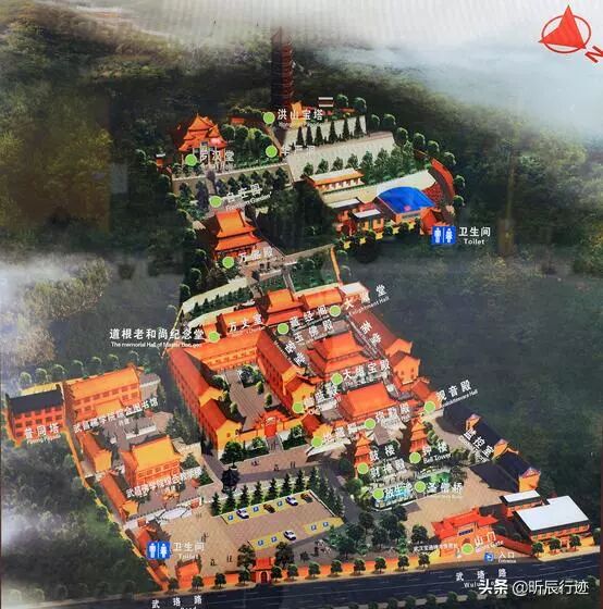

宝通禅寺导游图
以上介绍的是汉传佛教寺院的中轴线上最基本的建筑,也是核心的建筑。当然有些寺院会根据自己的需求在中轴线上建有不同的大殿比如:罗汉堂、方丈院等。如:武汉的宝通禅寺的中轴线上就建有万佛殿、罗汉堂。嵩山少林寺在中轴线上还建有方丈院、达摩亭等。也有少数佛寺院没有严格按照中轴线布局,比如归元寺就没有严格按照中轴线布局,以其自身个性化的需求布局。

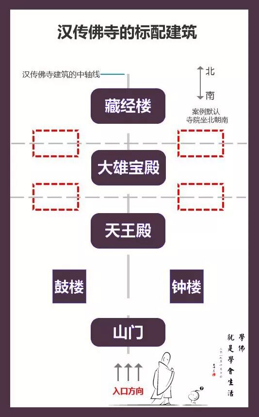

三、与中轴线垂直方向的建筑(横向布局)
寺院中在与中轴线垂直的方向上(即东西方向),也会建其他的殿堂如:
▲图片编辑:東洋
1、菩萨殿
地藏殿+观音殿
如:武汉宝通禅寺的弥勒殿(天王殿)的两边就是地藏殿和观音殿。
地藏殿:主供地藏菩萨,是佛寺的重要配殿之一。地藏菩萨曾发下大誓愿要等度尽众生脱离苦难后,自己才升级成佛。所以他以“大孝”和“大愿”的德业被佛教广为弘传,也因此被普遍尊称为“大愿地藏王菩萨”。
观音殿:以观音为主尊的佛寺殿堂,可以祈求:平等、平安吉祥、消灾解难、健康长寿、子孙兴旺、财源广进,有求必应。
2、客堂和斋堂
我们可以看到归元寺的大雄宝殿两侧建有客堂和斋堂,宝通寺的藏经楼两边建有客堂和斋堂,客堂和斋堂又是干什么的呢?
客堂:客堂是寺院日常工作的管理中心,负责宾客、居士、云游僧的接待及负责僧众的考勤和纪律等
斋堂:寺庙中僧人用斋吃饭的地方

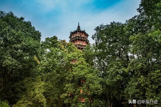

佛塔最早产生于印度,又称“浮屠”,是存放佛舍利的专用建筑物。这佛舍利就是僧人死后所遗留的头发、骨骼、骨灰等的总称。我们在影视剧经常听到这样一句话“救人一命胜造七级浮屠”,这浮屠就是佛塔,在佛教中七层的佛塔是最高等级的佛塔。
随着佛教在中国被汉化,它的作用也发生了变化,不仅限于存放佛舍利,有时候也是为了纪念某个人,比如:宝通禅寺里面的洪山宝塔就是为了纪念开山祖师灵济慈忍大师所建,又名灵济塔。
根据史料,佛教在西汉末年刚传入我国的时候,佛寺是以佛塔为中心的,四周围墙。魏晋南北朝时期,佛寺布局是塔与殿结合的形式,但塔还是居中,殿堂在中轴线上塔的后面。到了隋唐时期佛教在中国发展兴盛起来,出现了大型的佛寺布局,此时的佛塔已经不再是中心建筑,殿堂一跃成为佛寺中最主要的建筑。到了宋元明清,佛塔为中心的佛寺建筑一去不复返,基本形成以中轴线建大殿,中轴线两端设置左右对称的偏殿的建筑布局。
上图我们可以看到武汉宝通禅寺的洪山宝塔所在的位置,武汉的洪山宝塔建于元代,那个时候的宝塔早已经不是寺院的中心建筑,所以寺院也不会围着宝塔进行建筑。
