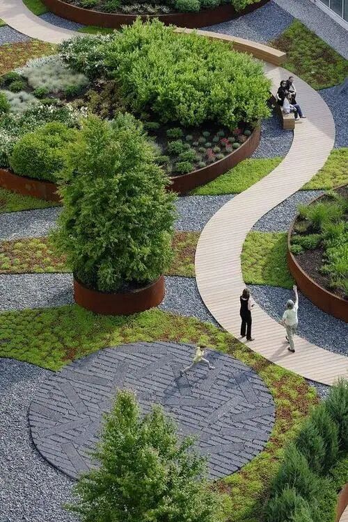

设计要点
1实用性:即实用性亲近环境,环境不仅优雅舒适而且和周围环境相协调。
2经济性:因地制宜,结合环境,注重分散与集中兼顾。
3先进性:在满足现在用户需求的同时,要考虑可持续发展,为时代的进程,环境景观的深化,留有发展余地。
4开放性:为人们生活的自然创造条件,将封闭的绿地进行开放,使人置身于大自然之中,满足人们的基本绿色需要。
5多样性:乔灌草地被花卉的合理组合,常绿与落叶植物的搭配,都要充分考虑生物的多样性,保持群落的良性循环。

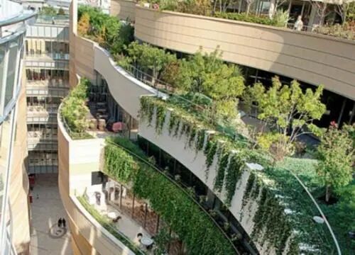

设计时应考虑在有限的空间里建成比较开敞的绿地,形成遮荫、滞尘、防噪,景观丰富的绿化网络。居住区绿化地,应多增加乔灌树丛及林荫,以增大绿量。在绿化栽植时,就尽量向地面以上构筑物空间开拓,使绿化立体化发展,形成地面、墙面 、屋面多层次 ,多景观的绿化景观体系,不同位置植物的选择应有所区别,在楼南侧不宜栽高大乔木,以保证通风及日照;楼北侧应充分考虑植物的耐阴性,种植一些耐阴的小乔木、灌木等;楼西应考虑到植物 的防风作用 ,栽植高大乔木,并与灌木、花草结合形成防风林。

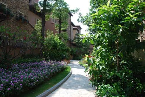

植物选择
1要考虑绿化功能的需要,不能把所谓的美化置于绿化功能之上。
2要考虑四季景观,采用常绿树与落叶树、乔木和灌木、速生和慢长,不同树形和色彩的树种配植。
3树木花草种植形式要多种多样。
4力求以植物材料形成绿化特色,使统一有变化。
5宜选择生长健壮、有特色的树种,可大量种植宿根球根花卉及自播繁衍能力强的花卉。

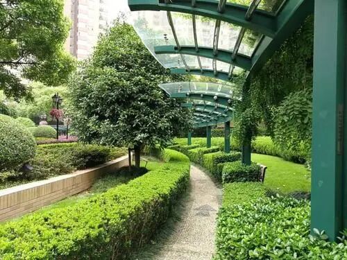

6多种攀缘植物,以绿化建筑墙面、各种围栏、矮墙,以提高居住区立体绿化效果,使其具有多方位的观赏性。
