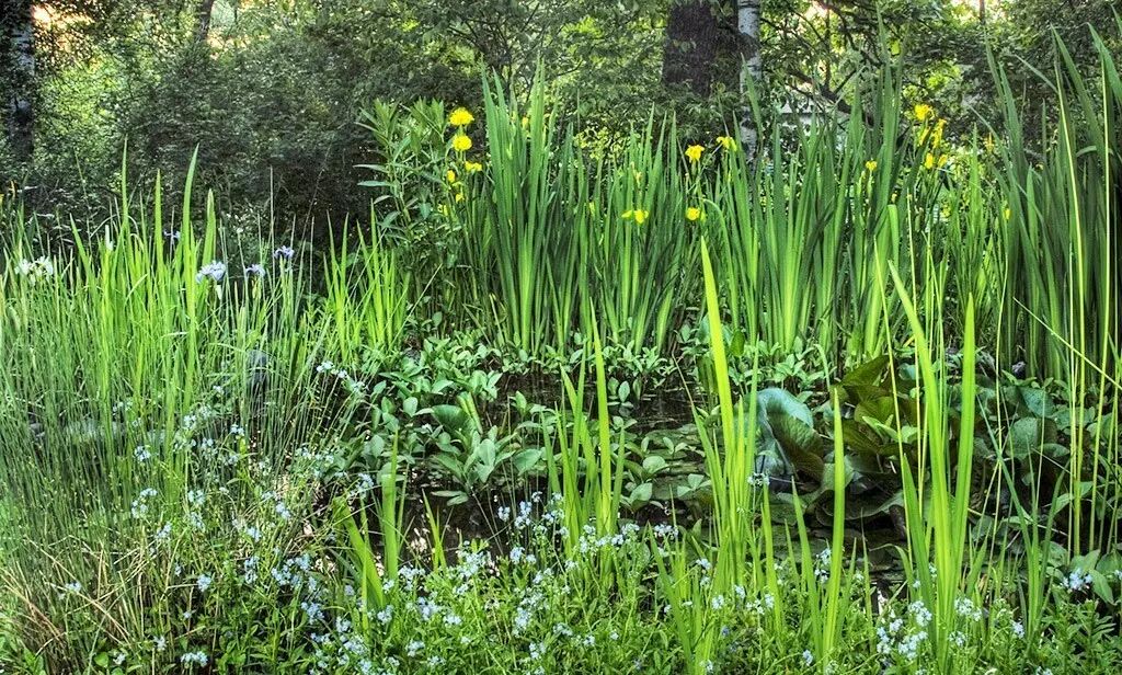

栽培价值
水生花卉是布置水景园的重要材料,一湖一塘可采用多种,也可仅取一种,与亭、榭、堂、馆等园林建筑物构成具有独特情趣的景区、景点。
大湖可种苦菜等 沉水种类,湖边、沼泽地可栽沼生植物,中、小型池塘宜栽中、小体形品种的莲或睡莲、水葫芦等。凡堆山叠石的池塘,宜在塘角池畔配植香蒲、菖蒲,而假山、瀑布的岩缝或溪边石隙间则宜栽种水生鸢尾、灯心草等。
但布置水景用的水生花卉数量不宜过多,要求疏密有致,水秀花繁,勿使植物全部复盖水面。

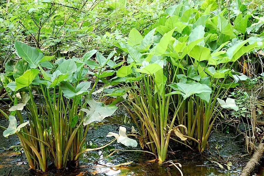

挺水植物
荷花、碗莲、芦苇、香蒲、茭白、水葱、芦竹、水竹、菖蒲、蒲苇、黑三菱等。
浮水植物
睡莲、凤眼莲、浮萍、萍蓬草、荇菜、慈姑、菱角、芡实、小浮莲等,主要是莲科植物。
沉水植物
苦藻、黑藻、金鱼藻、狐尾藻、灯笼藻、眼子菜、刺藻、狸藻等,主要是水草类。
挺水草本
美人蕉、梭鱼草、千屈菜、再力花、水生鸢尾、红蓼、狼尾草、蒲草、泽泻等适于水边生长的植物。

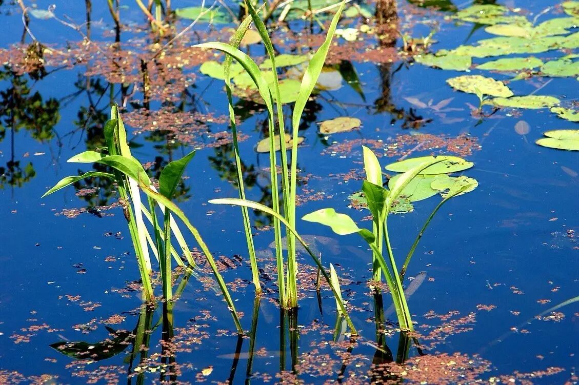

水位
水生植物依生长习性不同,对水深的要求也不同。漂浮植物最简单,仅须足够的水深使其漂浮。沉水植物则水高必须超过植株,使茎叶自然伸展。 水边植物则保持土壤湿润、稍呈积水状态。挺水植物因茎叶会挺出水面,须保持五十公分至一公尺左右的水深。浮水植物较麻烦,水位高低须依茎梗长短调整,使叶 浮于水面呈自然状态为佳。
