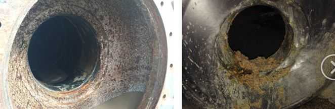

介质吸入困难
进口液位过低,容易产生涡流,吸进空气,导致汽蚀、流量扬程降低;
进水管或进水口存在被异物堵塞的情况,导致流量扬程降低;
介质温度提高,介质的汽化压力升高,气蚀余量降低,导致吸程降低;
4
进水管路不合理(如:进水管弯接头过多、管径小于泵进水口),管路损失增加,气蚀余量减小容易造成气蚀;
5
泵安装的海拔提高,大气压降低,气蚀余量降低,导致吸程降低。

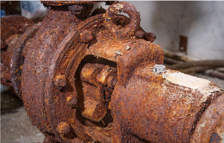

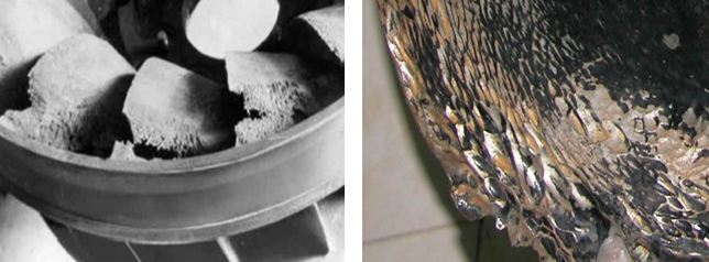

腐       蚀
输送的介质腐蚀过流部件、机封等。比如盐酸腐蚀不锈钢,氢氟酸腐蚀碳化硅等。
注:被腐蚀表面会出现密密麻麻的大小不等的针孔,状如月球表面。
05

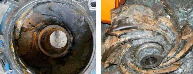

磨       蚀
输送含固体颗粒的液体,不停冲刷泵腔、叶轮等过流部件,使得泵的使用流量、扬程降低及寿命缩短。
    注:磨蚀严重时,被磨蚀表面会产生鱼鳞纹。

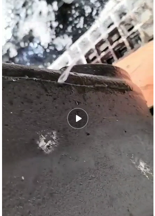

泵体胀裂
由于出口堵塞或进口压力过高,或者低温使泵腔内液体结冰,导致泵腔的实际压力远远高于它的承压,最终泵体开裂。

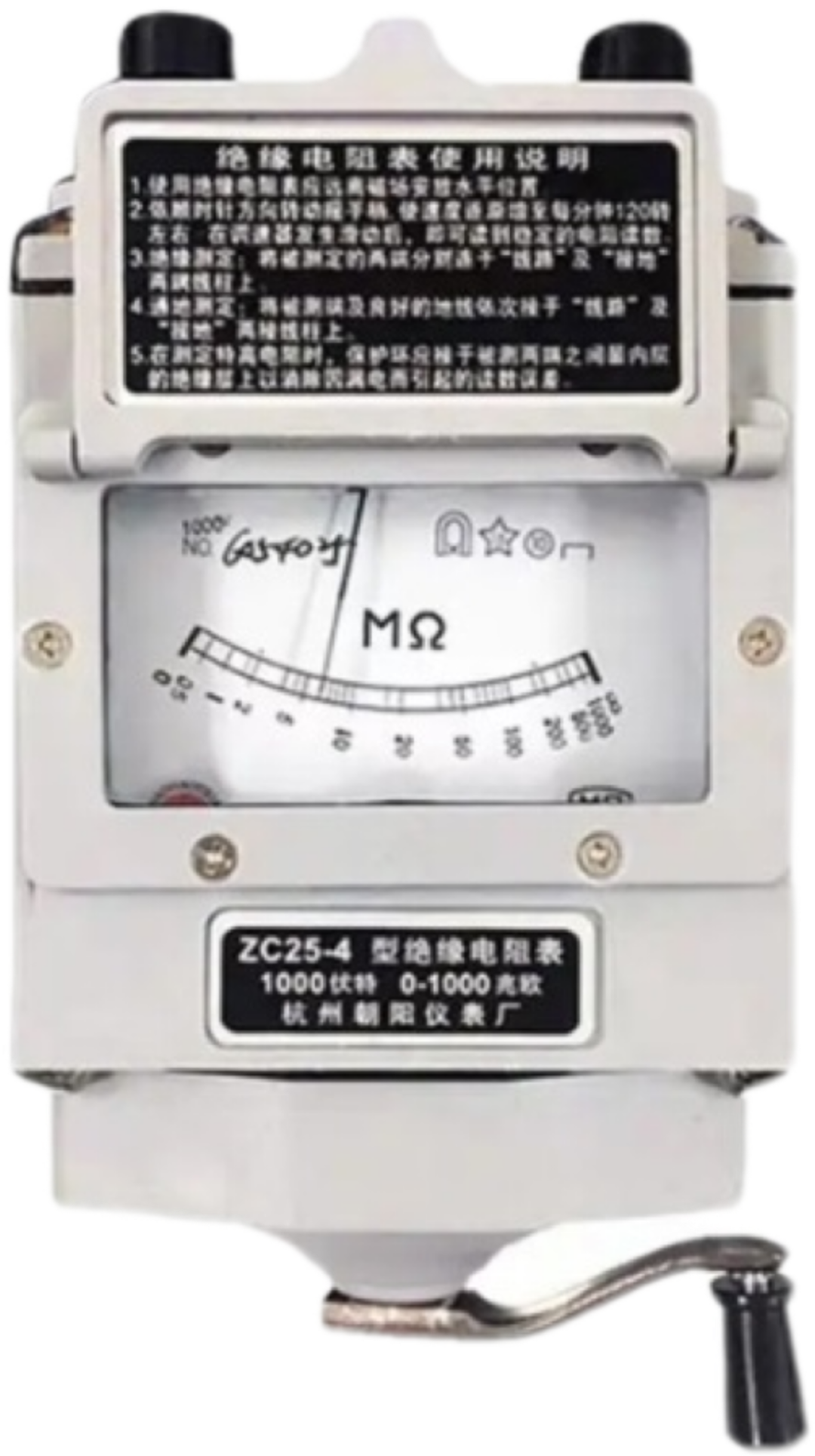

受      潮
陆上泵长期处于潮湿的环境或机封失效,泄漏液体喷溅到电机不密封部位。
潜水泵机封、密封失效,电缆无密封,水泵在潮湿环境下进潮气或电缆线掉入水池,导致液体侵入电机腔内。
注:电机内有水渍、凝珠,且绝缘电阻<50兆欧,视为受潮。

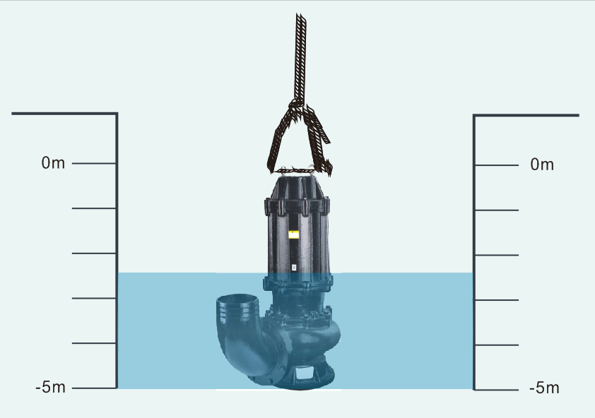

散热不良
潜水电泵电机,露出水面脱水运转,或陷入淤泥,使得电机散热缓慢,容易导致烧机,特别是充油电机散热不良存在爆炸的几率。
