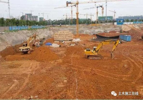

4.机械挖土时应避免超挖,场地边角土方、边坡修整等应采用人工方式挖除。坑底以上200mm~300mm范围内的土方应采用人工修底的方式挖除。放坡开挖的基坑边坡应采用人工修坡的方式。基坑开挖至坑底标高应在验槽后及时进行垫层施工,垫层宜浇筑至基坑围护墙边或坡脚。
说明:场地边角土方、边坡修整等应采用人工方式挖除,主要是为了防止机械超挖和机械扰动土体。为减少基坑暴露时间,开挖至坑底标高后,垫层应及时进行施工。采用人工修坡主要是为了防止机械超挖和土体受到扰动。

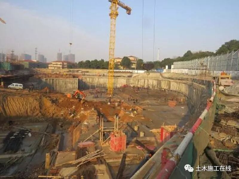

5.土方开挖、土方回填过程中应设置完善的排水系统。土方工程施工应采取保护周边环境、支护结构、工程桩及降水井点等设施的技术措施。
说明:大量工程实践证明,合理确定每个开挖空间的大小、开挖空间相对的位置关系、开挖空间的先后顺序,严格控制每个开挖步骤的时间,减少无支撑暴露时间,是控制基坑变形和保护周边环境的有效手段。

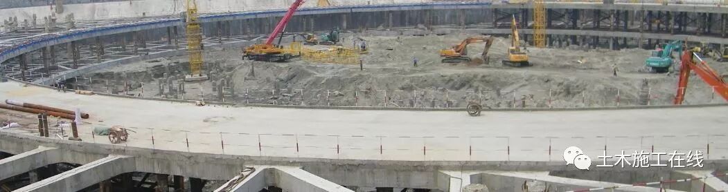

基坑土方开挖在深度范围内进行合理分层,分层厚度宜控制在3m以内;在平面上进行合理分块,并确定各分块开挖的先后顺序,可充分利用未开挖部分土体的抵抗能力,有效控制土体位移,以达到减缓基坑变形、保护周边环境的目的。
面积较大的基坑可根据周边环境保护要求、支撑布置形式等因素,采用盆式开挖、岛式开挖等方式施工,并结合开挖方式及时形成支撑或基础底板。

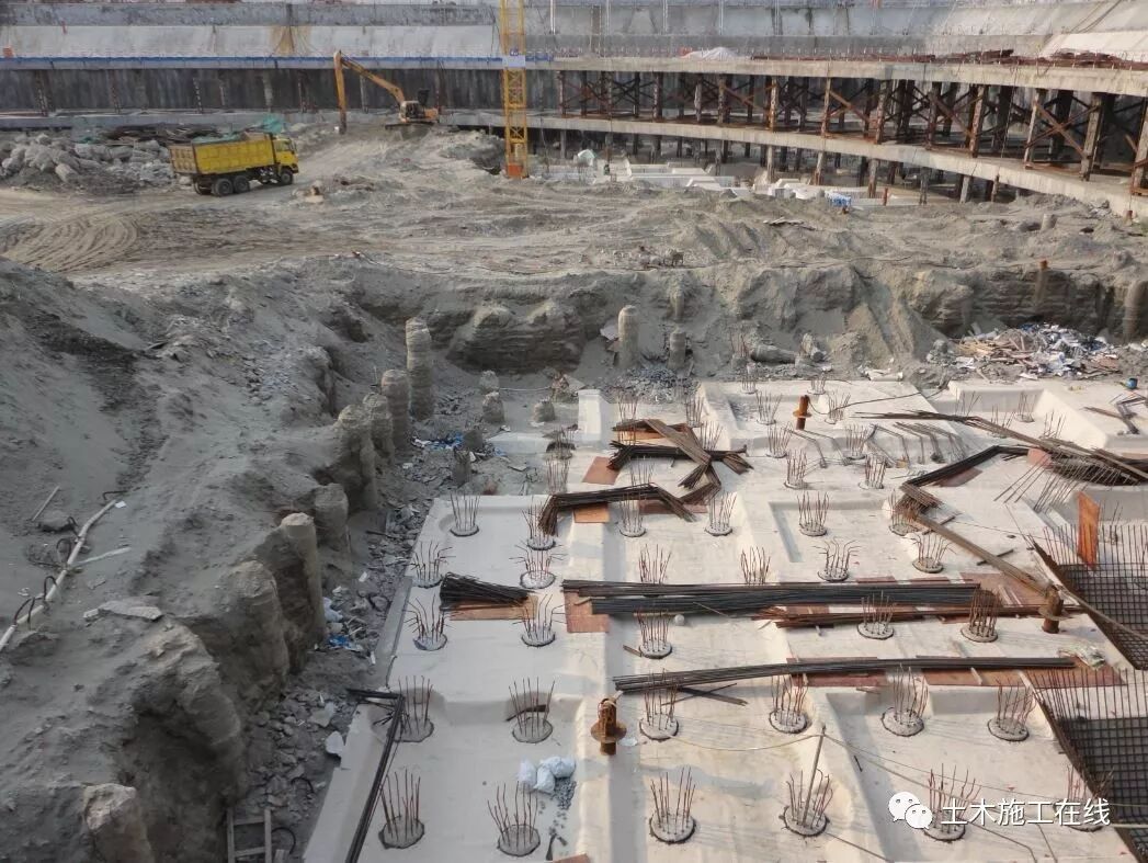

为避免机械挖土过程中的工程桩位移现象,应采取控制分层厚度、稳定开挖面临时边坡等措施;挖土机械不得直接在工程桩顶部行走,若工程桩较密或现场条件限制而无法避让的,桩顶应采取覆土并铺设路基箱等保护措施。挖土机械应避免碰撞工程桩、支撑立柱、支撑、围护墙、降水井管、监测点等。

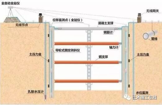

6.基坑开挖应进行全过程监测,应采用信息化施工法,根据基坑支护体系和周边环境的监测数据,适时调整基坑开挖的施工顺序和施工方法。
说明:基坑开挖阶段的信息化施工和动态控制方法既是检验设计和施工合理性的重要手段,也是动态指导设计和施工的有效方法。
        通过信息化施工技术的运用,可及时了解基坑开挖阶段的各种变化,及时比较勘察、设计所预期的状态与监测结果的差别,对原设计成果和施工方案进行评价,预测下阶段基坑施工中可能出现的新行为、新动态,为施工期间进行设计优化和合理组织施工提供可靠的信息,对围护设计和基坑开挖方案提出针对性的调整或优化,将问题抑制在萌芽状态,以确保基坑工程安全。
