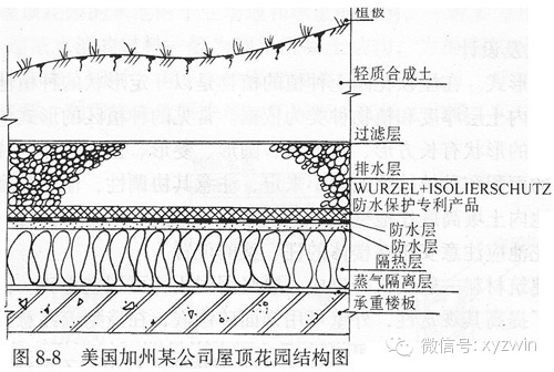

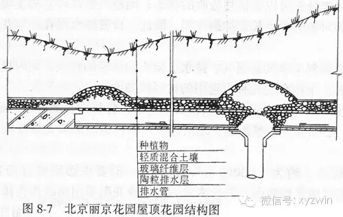

  (3)种植区的构造。种植区是屋顶花园绿化工程中重要的组成部分,它占地面积大,工作量也大,种植区的构造直接影响屋顶花园的绿化效果,而且关系到绿色植物能否正常生长。种植区一般包括以下几个部分(图8-7、图8-8)。

  ③过滤层:设置此层的目的是防止种植土随浇灌和雨水而流失,人工合成土中有很多细小颗粒,极易随水流失,不仅影响土壤的成分和养料,还会堵塞建筑屋顶的排水系统,因此在种植±的下方设置防止小颗粒流失的过滤层是十分必要的。
  此层选用的材料应具备既能透水又能过滤,且颗粒本身比较细小,同时还能满足经久耐用、造价低廉的条件。常见的过滤层使用的材料有:稻草、玻璃纤维布、粗沙、细炉渣等。
  ④排水层:此层位于过滤层之下,目的是为了改善种植土的通气状况,保证植物能有发达的根系,满足植物在生长过程中根系呼吸作用所需要的空气。由于种植土厚度较薄,当土壤中的水分过多时,排水层可以贮藏多余的水分,当土壤中缺水时,植物又可以通过排水层吸收水分。有关资料表明,排水层可以使植物健壮地生长,而缺少排水层,将直接影响植物根部与微生物的呼吸过程,同时还影响土壤中各种元素的存在状况。通气良好的土壤,其大多数元素处于可以被植物吸收的状态,而通气条件较差的土壤,一些元素以毒质状态存在,从而对植物的生长起抑制作用。因此,设置排水层在屋顶花园建造中是必不可少的一项工作。
  排水层选用的材料应该具备通气、排水、储水和质轻的特点,同时要求骨料间应有较大孔隙,自重较轻。下面介绍几种可选用的材料供参考。
  陶料:容重小,约为600kg/m3,颗粒大小均匀,骨料间孔隙度大,通气、吸水性强,使用厚度为200-250mm,北京饭店、北京林业大学,美国加州太平洋电讯大楼屋顶花园均采用该材料。
  焦碴:容重较小,约为1000kg/m?,造价低,但要求必须经过筛选,使用厚度在100-200mm左右,吸水性较强,我国南方一些屋顶花园采用焦碴作为排水层材料。
  砾石:容重较大,在2000-2500kg/m?左右,要求必须经过加工成直径在15 -20mm左右,其排水通气较好,但吸水性很差。这种材料只能用在具有很大负荷量的建筑屋顶上。
