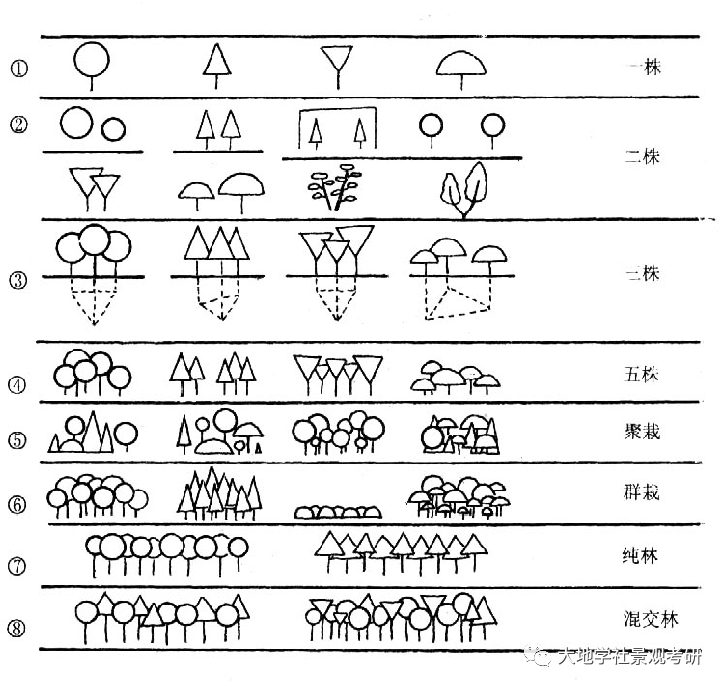

(一)一株(孤植)
单一栽植的孤立木,作为园林绿地空间的主景树、遮荫树、目标树等,主要表现单株树的形体美。
孤植树种如果选择适当,配置得体,就会起到画龙点睛的作用。首先,应该选择体形高大、枝叶茂密、树冠开展、姿态优美的树种。
选择观赏价值较高的树种。
选择适生、健壮、长寿、病虫害少的树种。
如用2-3株同种或同类树靠近栽植,也可以创造孤植树的效果。
孤植树应尽可能利用原有大树,但在无大树可利用的情况下,可以考虑移植大树或大苗。对古树应加以保护,并挂上说明牌。
树木的株数组合式样
(二)二株
两株树对植或相接栽植,用在建筑物的前面、大门前左右对称栽植或点缀绿地。
如用两株或两丛树分别按一定的轴线左右对称的栽植称为对植。对植多在公园、大型建筑的出入口两旁或纪念物、蹬道石级、桥头两旁,起烘托主景的作用,或形成配景、夹景,以增强透视的纵深感。
作为对植的树种,只要外形整齐、美观,均可采用。对植树多用在规则式绿地布置中。要求树种和规格大小相一致,两树的位置连线应与中轴线垂直,又被中轴线平分。
对植也可用在自然式绿地布置中,用两株或两丛树的配置可以稍自由些。

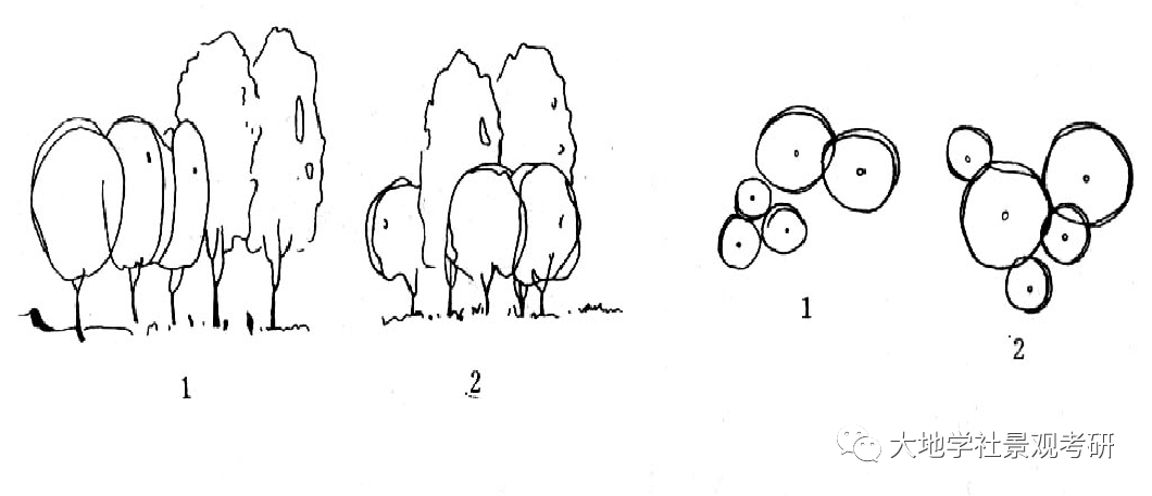

(三)三株
三株树成丛栽植。
 (四)五株
用五株树以上组合。
 (五)聚栽
用五株以上的树木进行各种组合。
另外,按一定的构图方式把一定数量的观赏乔、灌木自然地组合在一起,统称为丛植。既赏其群体美,也赏其个体美。
丛植

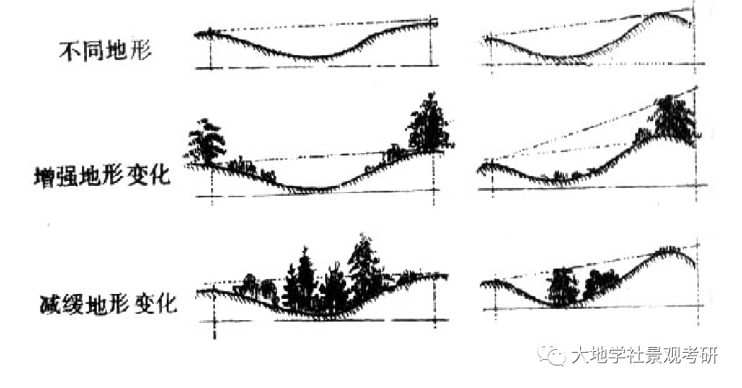

在高地上布置大的树丛,在低凹处布置较低的树丛可增强地形变化;在低处用较高的树丛,则可减弱地形的变化,在游览绿地上布置高大的树丛,使人感到近在眼前;布置矮小树丛,则使人具有深远感。
树丛增强或减缓地形变化示意图

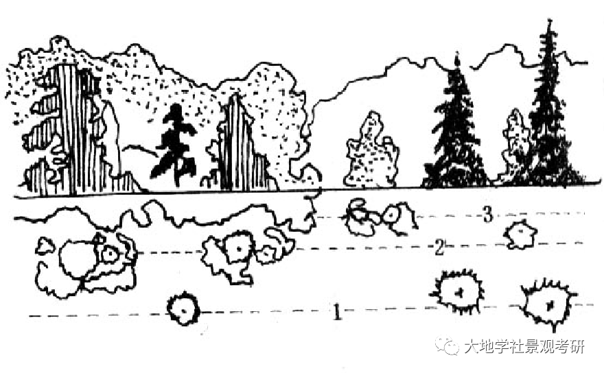

(六)群植
将较大数量(20-30株)的乔、灌木按一定构图方式栽在一起称为群植。
 (七)纯林
以单一的树种成片地栽植在大面积地块上。
 (八)混交林
两种以上的树种成片地栽植在大面积地块上。
树群可作主景或背景使用,两组树群相靠近还可以起到透景、框景的作用。
