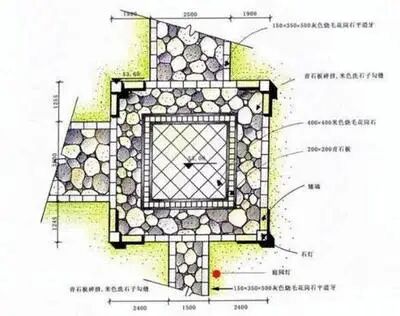

作为人们休闲、活动的文化性广场,尺度是由其共享功能、视觉要求、心理因素和规划人数等综合因素考虑的,其长、宽一般应控制在20~30m左右为宜。尤其是在居住区范围内的公共空间,人与空间的尺度问题更加应该注意。
运用好的数比系列或被认为最美的图形,如圆形、矩形、三角形、正方形内接三角形等作为基本模数,进行划分、拼接、组合、展开或缩小等,从而在立面、平面或主题空间中,取得具有模度背书关系的空间,如房屋、庭院、花坛等,这不仅能得到好的比例尺度效果,也给建造施工带来方便。
城市广场细观层面中的景观要素的尺度与广场的使用者之间有着密切的联系,细观尺度将会给人最直接的视觉体验。
在城市公共空间中,细部主要可以分作两类;一类是贴面,比如地面铺装、墙体贴面等,另一类是部件,比如,扶手、台阶等。
铺装块应与铺装区比例协调,大面积区域用小块材料铺装显得很繁琐,小空间用大的铺装块会使空间看起来更小。
