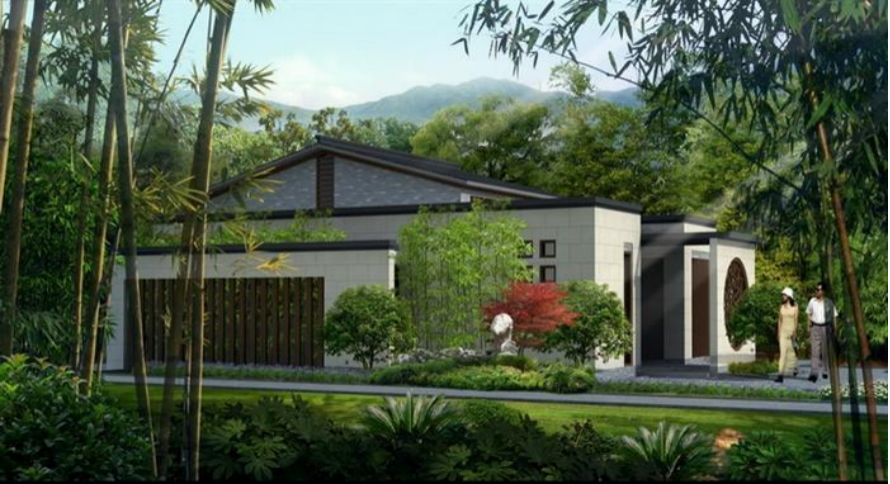

游人到园林中需用较长的时间进行游览,游人进园后先方便一下,就能轻轻松松地开展各种各样的游憩性活动,并能保证园内的清洁卫生。因此对园林厕所的建设应加以重视,以满足广大游人的需要。
园林厕所的设计应注意以下几点:
1)园林厕所应布置在园林的主次要入口附近,并且均匀分布于全园各区,彼此间距200~500mm,服务半径不超过500m,一般而言,应位于游客服务中心地区,或风景区大门口附近地区,或活动较集中的场所。停车场、各展示场旁等场所的厕所,可采用较现代化的形式;位于内部地区或野地的厕所,可采用较原始的意象形式来配合。
2)选址上应避免设在主要风景线上或轴线上、对景处等位置,位置不可突出,离主要游览线要有一定的距离,最好设在主要建筑和景点的下风方向并设置路标以小路连接。要巧借周围的自然景物,如石、树木、花草、竹林或攀援植物,进行掩蔽和遮挡。
3)园林厕所要与周围环境相融合,既“藏”又“露”,既不妨碍风景,又易于寻找,方便游人;在外观处理上,必须符合该园林的格调与地形特色,既不能过分讲究,又不能过分简陋,使之处于风景环境之中,而又置于景物之外。既不使游人视线停留,又不能破坏景观;其色彩应尽量符合该风景区的特色,切勿造成突兀不协调的感受,运用色彩时还应考虑到未来的保养和维护。
4)茶室、阅览室或接待室外宾用的厕所,可分开设置,或提高卫生标准。
5)园厕应设在阳光充足、通风良好、排水顺畅的地段。最好在厕所附近栽种一些带有香味的花木,来减免厕所散发的不好的气味。
6)园厕的定额根据公园规模的大小和游人数量而定。建筑面积一般为每公顷6~8m;游人较多的公园克提高到15~25m2。每处厕所的面积约为30~40m2,男女蹲位一般3~6个,男女蹲位的数量比例以1:2或2:3为宜,男厕内还需配小便槽。
7〉园厕入口处,应设“男厕”、“女厕”的明显标志,外宾用的厕所要用人头像象征。一般入口外设1.8m高的屏墙以挡住视线。若是附属性厕所,则应设置前室,这样既可隐蔽厕所内部,又有利于改善通向厕所的走廊或过厅的卫生条件。
8)为了维护园厕内部的清洁卫生,避免泥沙粘住鞋底带入厕所内,可对通往厕所出入口的通道铺面稍加处理,并使其略高于地表,且铺面平坦,不宜积水。如果是建筑物内的厕所,则地面标高应低于走廊或过道地坪30~50mm。
