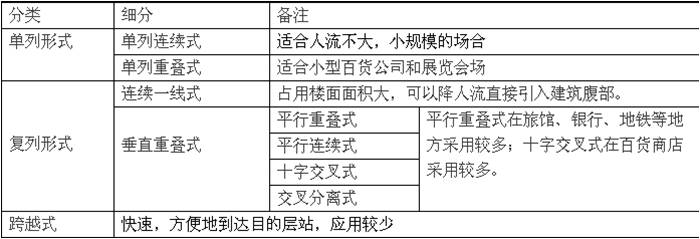

3. 自动扶梯布置方式
在商业综合体中,一般采用直线型或螺旋形自动扶梯作为垂直交通方式,由于造价原因,多数采用直线型扶梯。
自动扶梯的配置排列方式
3.1跨越式——上海大悦城与ION Orchard购物中心
直达型扶梯能使乘客快速,方便地到达目的层站,为商业空间实现多首层的目标,提高商业价值,直达型提升高度较大。
商业综合体为最大化的实现商业价值,单一自动扶梯的布置模式不能满足商业利益的最大化需求,而是在建筑内部以及甚至建筑入口处越来越多的采取混合式自动扶梯。尤其是普通单层停靠的扶梯模式与跨越式扶梯布置模式相结合的。

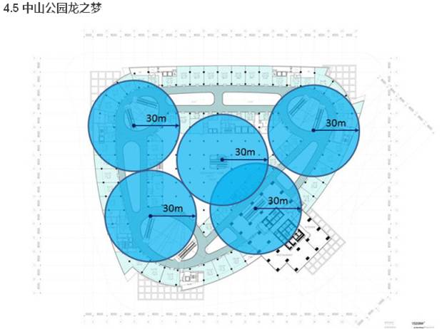

4. 自动扶梯的服务密度分布
自动扶梯的分布密度与数量可以根据商业中服务的人数以及扶梯本身的参数有关,另外需要考虑商业综合体中人的步行距离的感受。一般自动扶梯的服务半径为20m-40m,以30M为宜。
4.1 成都华润二十四城购物中心
