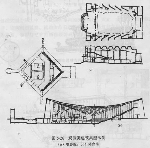

观演类建筑,如体育馆、影剧院、音乐厅、歌舞厅和娱乐城等场所,一般以大型的空间作为组合中心,围绕大型空间布置服务性空间,并要求与大型空间,有比较密切的关系,使之构成完整的空间整体,这就是这种空间组合的基本构成特征。
