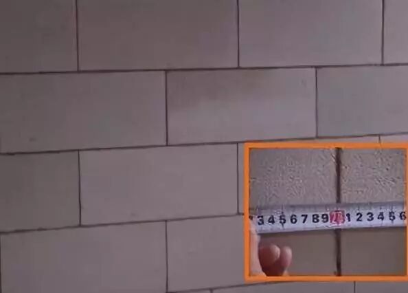

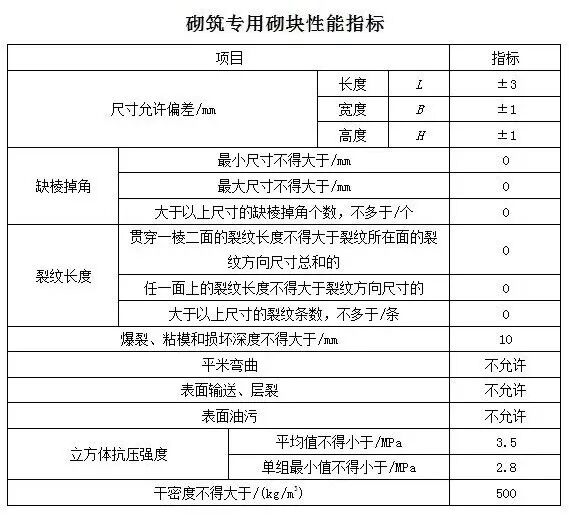

高精砌块,一般是指加气砖的尺寸误差长±3mm宽±1mm高±1mm,结合专用的粘接剂和工具进行干法砌筑,灰缝控制3mm,体现了砌筑工程的精细化施工。

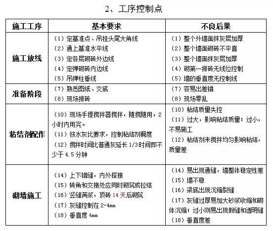

工艺流程
质量控制点
设计先行
铝模深化设计时,优化构造柱、门头板、反坎、导墙等二次结构,优先考虑强弱电箱、消防箱预埋工艺。

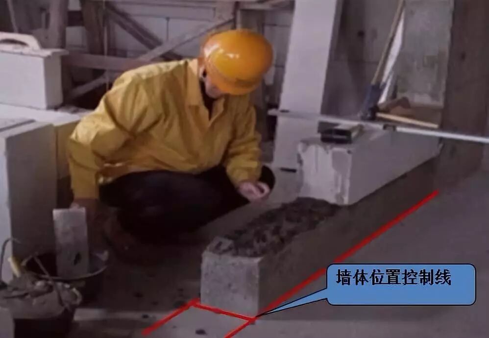

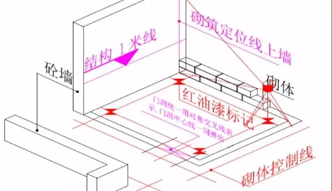

精准放线
砌筑定位放线必须采用双控线(定位线、控制线都要弹出),施工完成的砼墙面提前弹出结构1m线。

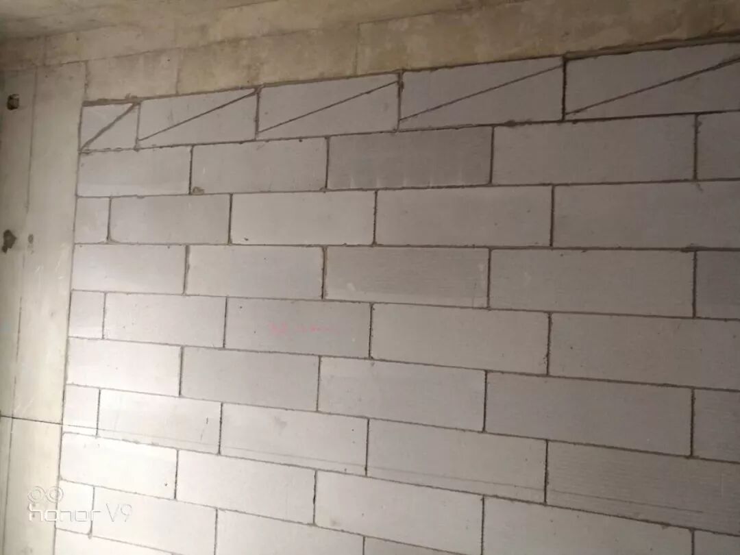

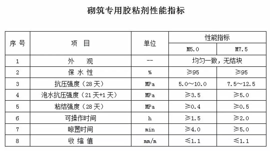

粘结剂饱满度
第一皮砌筑前,在底部和侧面满涂粘接剂方可砌筑,后续铺浆宜采用专用锯齿刮勺摊铺于下皮砌块表面,有利于增强灰缝饱满度。

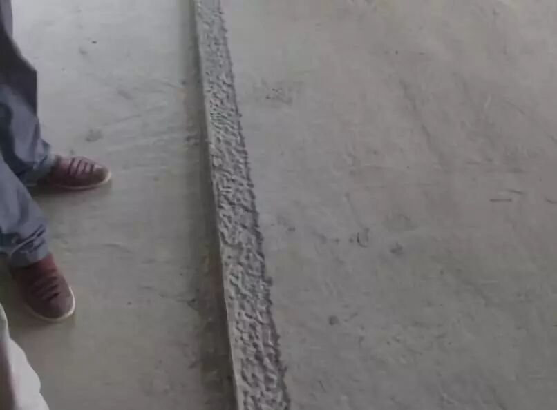

反坎凿毛
混凝土挡水坎高度不小于200mm,宜采取与结构楼面板同时浇筑,确有困难的,作为二次结构浇用不低于C20细石混凝土浇筑,浇筑挡水坎前,要清理和凿毛地面、墙面。
砌筑高度

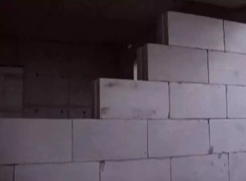

砌筑时应上下错缝,搭接长度不宜小于砌块长度的1/3,并应不小于150mm。每天砌筑高度控制在1.4m以内(春季1.2m以内)。
灰缝厚度
灰缝厚度为2~4mm,水平灰缝饱满度要求≥90%,垂直灰缝饱满度要求≥80%,砌筑后并及时将溢出的粘结剂清除并勾缝。

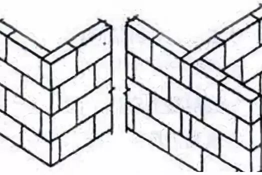

节点控制
转角处和丁字交接处,采用集中加工配套砌块砌筑。

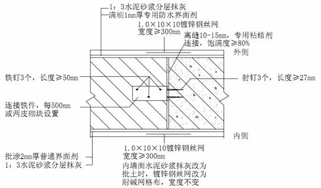

L型连墙件
每隔500mm高或两皮砌块设L型铁件连接;L型铁件与砌块墙用3个长度≥50mm铁钉固定,与墙、柱用3个长度≥27mm射钉固定。

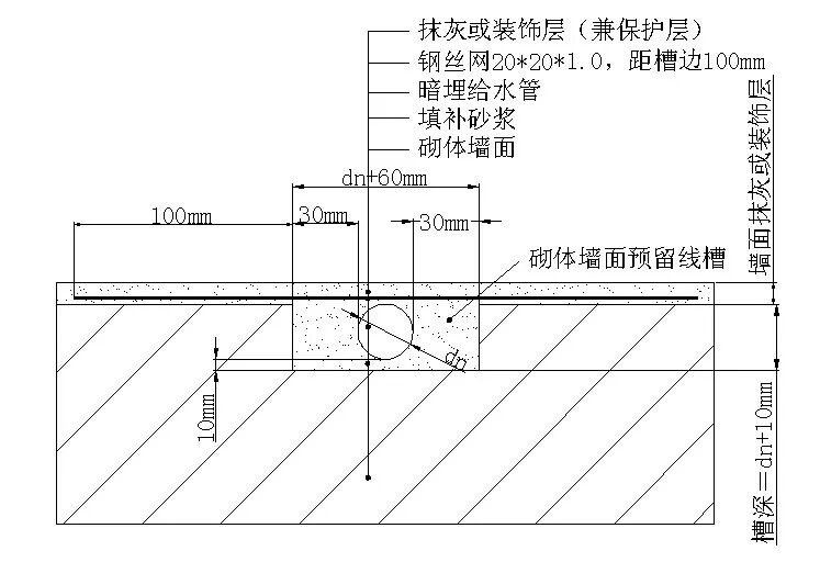

给水管预留预埋
线槽须用砂浆或混凝土填充。表面抹灰层内设钢丝网,规格20*20*1.0mm。采用铝塑复合给水管时,可不挂钢丝网。

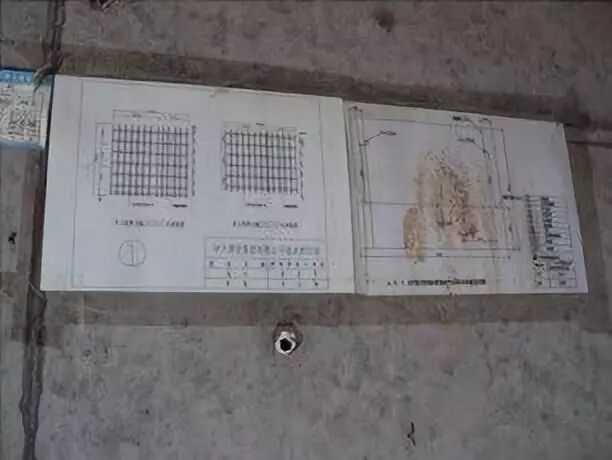

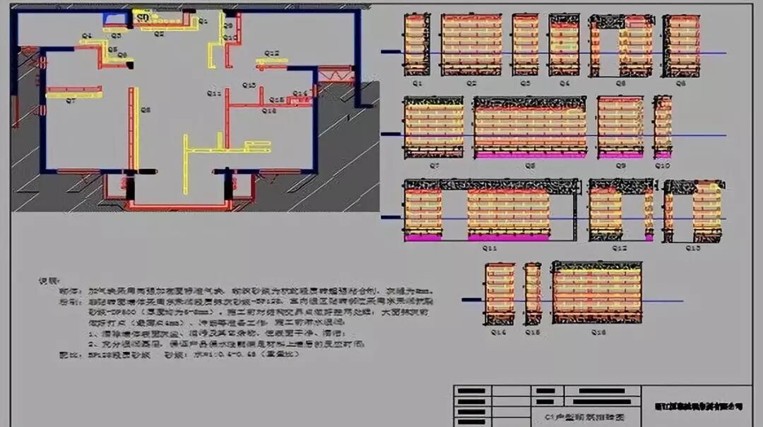

图纸上墙
在每片砌墙砌筑前应按预先绘制好的墙面砌块排列图把各种规格的砌块按需要镶砖的规格尺寸进行排列摆放、调整,把每片墙需要修整部分记录在立面排列图上,以供实砌使用。

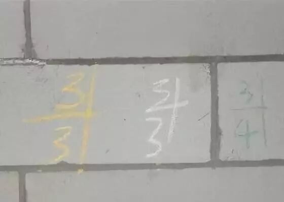

数据上墙

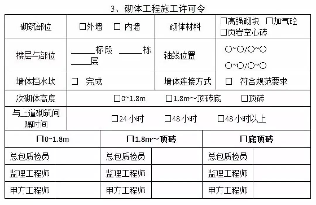

砌筑班组墙上填写工人姓名、砌筑时间、实测数据;质检员填写实测数据和实测时间,监理填写复核时间和数据。
材料性能指标
