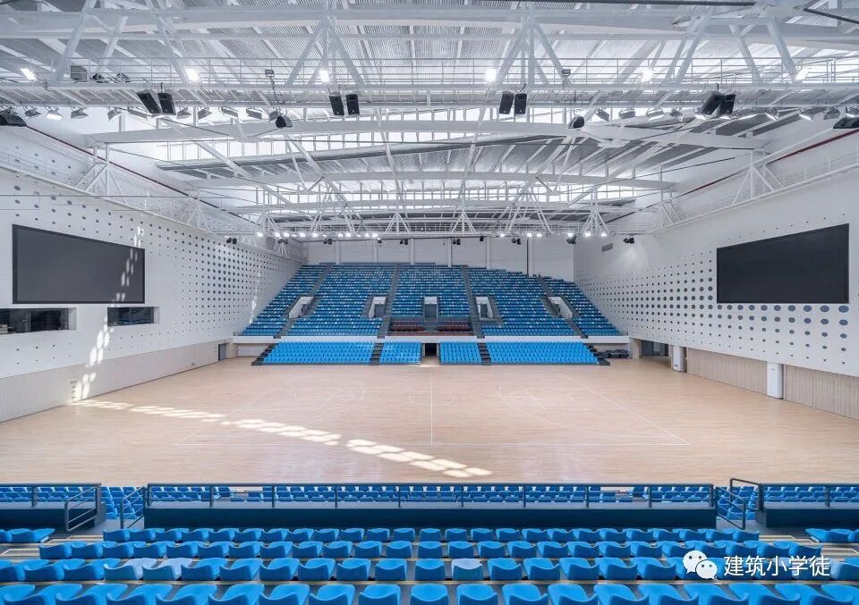

例如:为适应蜂房式的空间组合形式,可以采用内隔墙承重的梁板式结构:为适应灵活划分空间的要求,可以采用框架承重的结构:为求得巨大的室内空间,则必须采用大跨度结构。
如东体育中心

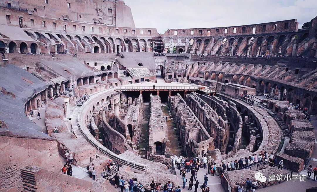

例如:古代罗马建筑所采用的拱券和穹窿结构,不仅覆盖了巨大的空间从而成功地建造了规模巨大的浴场、法庭、斗兽场以适应当时社会的要求及光彩夺目的艺术形象。高直建筑也是这样,尖拱拱肋和飞扶壁结构体系,既满足了教堂建筑的功能要求,又极为成功地发挥了建筑艺术的巨大感染力。
图片罗马斗兽场
