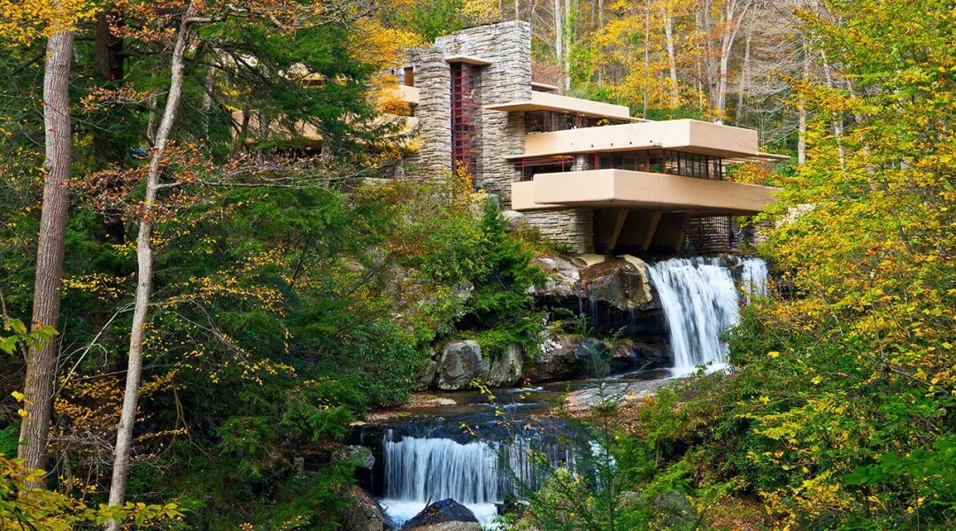

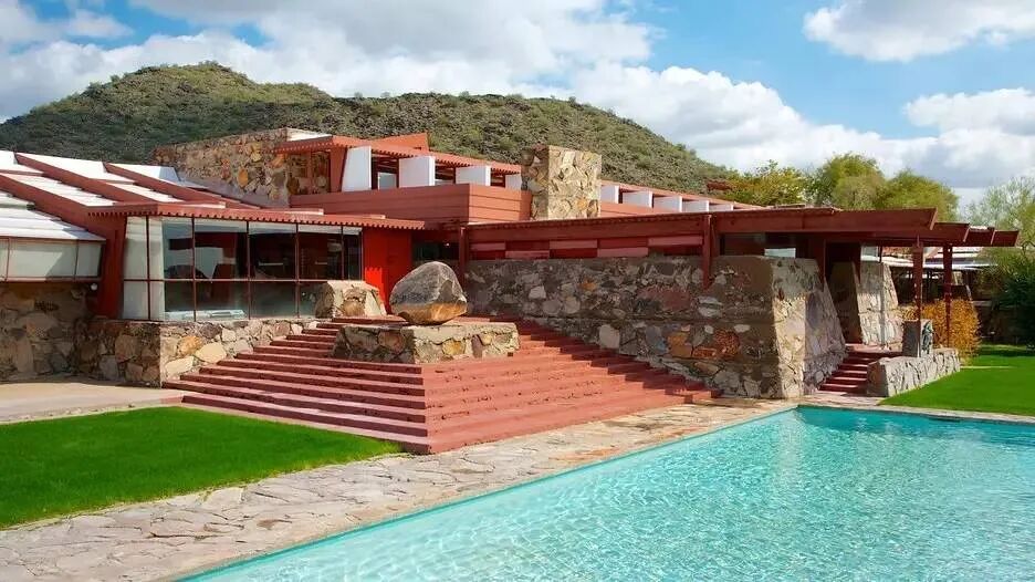

建筑与环境的统一主要是指两者联系的有机性, 它不仅体现在建筑物的体形组合和立面处理上,同时还体现在内部空间的组织和安排上。例如莱特的“流水别墅”和“西塔里森”
更有少数建筑,对于自然环境的利用不仅限于视觉,同时还扩大到听觉。例如前面提到的“流水别墅”,莱特就曾由于利用瀑布的流水声而博得了主人的欢心。

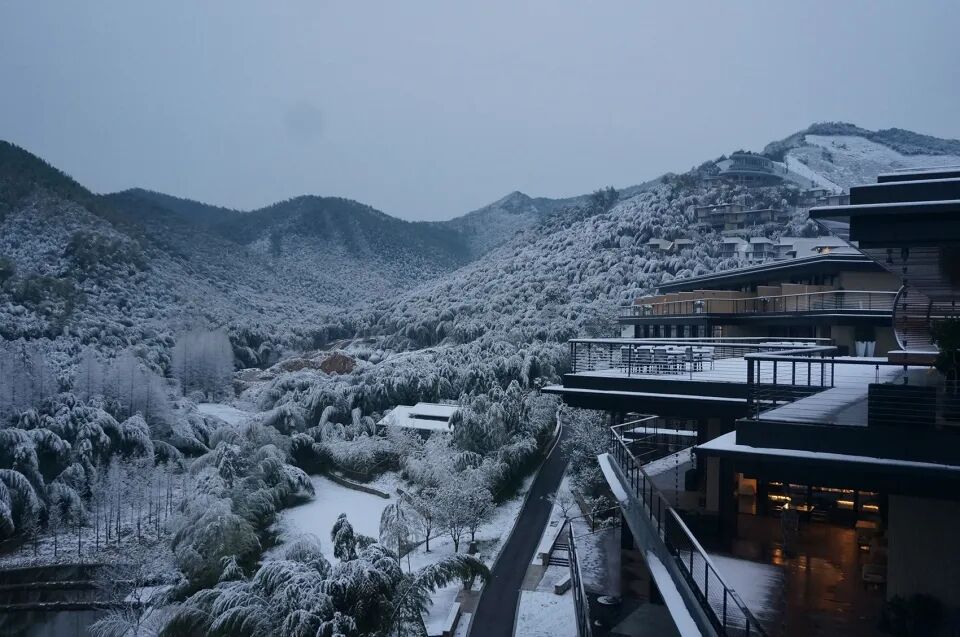

>>>>  二、关于结合地形的问题

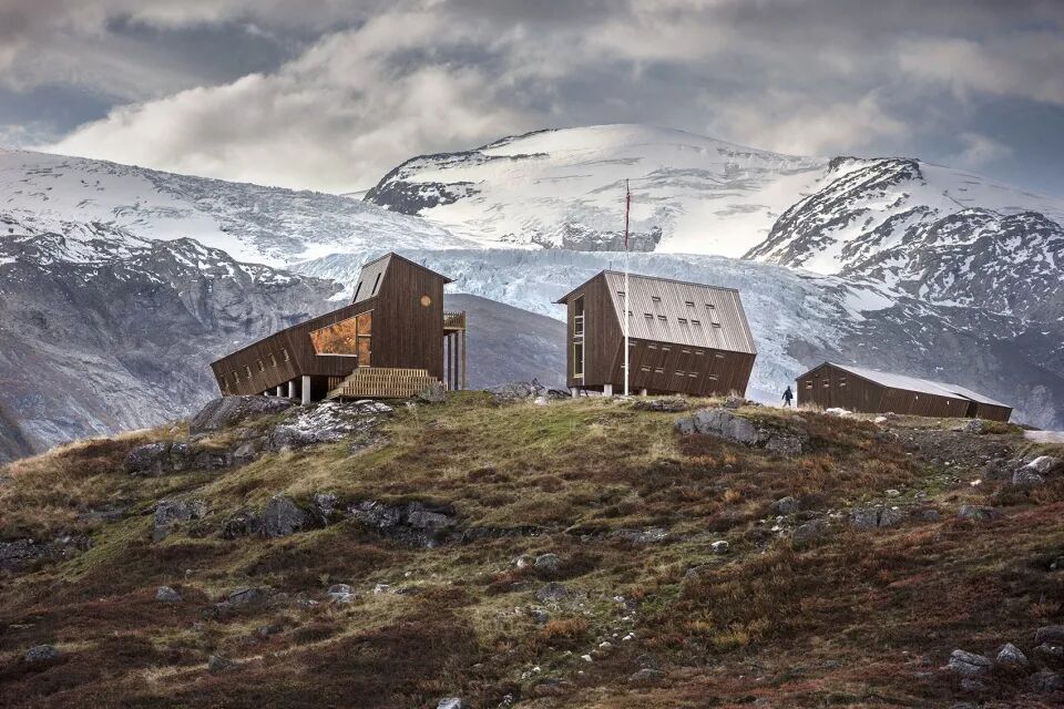

在地形条件比较特殊的情况下设计建筑,固然要受到多方面的限制和约束,但是如果能够巧妙地利用这些制约条件,通常也可以赋予方案以鲜明特点。
在有利的地形条件下建筑物的布局、形式诚然有较大的退旋余地,可以有多种布局的可能性。但即使是这样,也必须严肃认真地从多种可能性中选择最佳方案。
在山区或坡地上盖房子,如果安排得巧妙,不仅可以节省大量的土方工程,同时还可以取得高低错落的变化。国外建筑师十分注意并善于利用地形的起伏来构思方案。
当然,在利用地形的同时予以加工、整理或改造程度不应超出了最大限度。

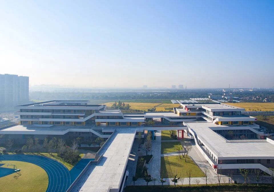

若干幢建筑摆在一起, 只有摆脱偶然性而表现出 一种内在的有机联系和必然时, 才能真正地形成为群体。
1.建筑之间有机联系的制约因素:
(1)必须正确地反映各建筑物之间的功能联系
(2)必须和特定的地形条件相结合。
2.群体组合设计要点:
(1)各建筑物的体形之间彼此呼应,互相制约
(2)各外部空间既完整统一又互相联系,从而构成完整的体系
(3)内部空间和外部空间互相交织穿插、和谐共处于一体。
近代,为适应日益复杂的功能要求或考虑到与地形的结合,其形式则愈来愈灵活多样。但就遵循有机统的基本原则来讲, 却依然不变。

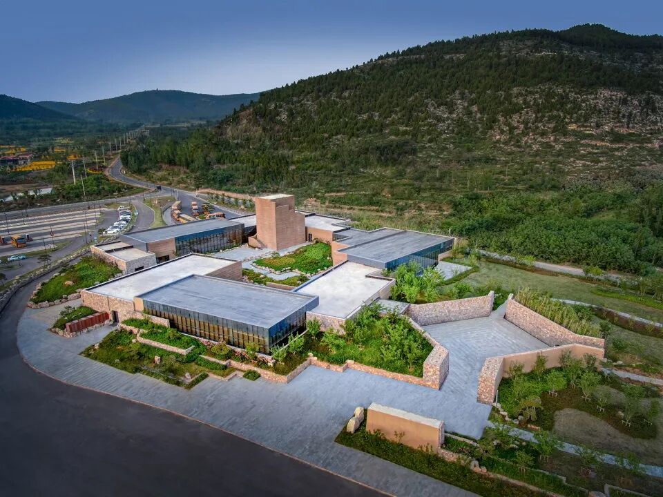

(1)公共建筑群体组合的特点
A.对称的形式
对称形式的布局,对于些功能要求不甚严格, 而又希望获得庄严气氛的政治纪念性建筑群来说,使用对称形式的布局,是可以取得良好的效果的。
B.不对称形式
由于功能的限制,要凑成绝对对称的形式往往是困难的。在这种情况下可以考虑采用大体上对称或基本对称的布局形式。并且不对称形式较易于取得亲切、轻松和活泼的气氛。
采用非对称的布局将更有利于充分按照建筑物的功能特点以及相互之间的联系特点,来考虑建筑物的布局。另外,非对称的布局也可以更紧密地与变化多样的地形环境取得有机的联系。对称式的布局虽然较严整,但形式上缺乏个性,非对称的布局不仅较有利于取得轻松活泼的气氛,而且形式变化多样、性格特征鲜明。

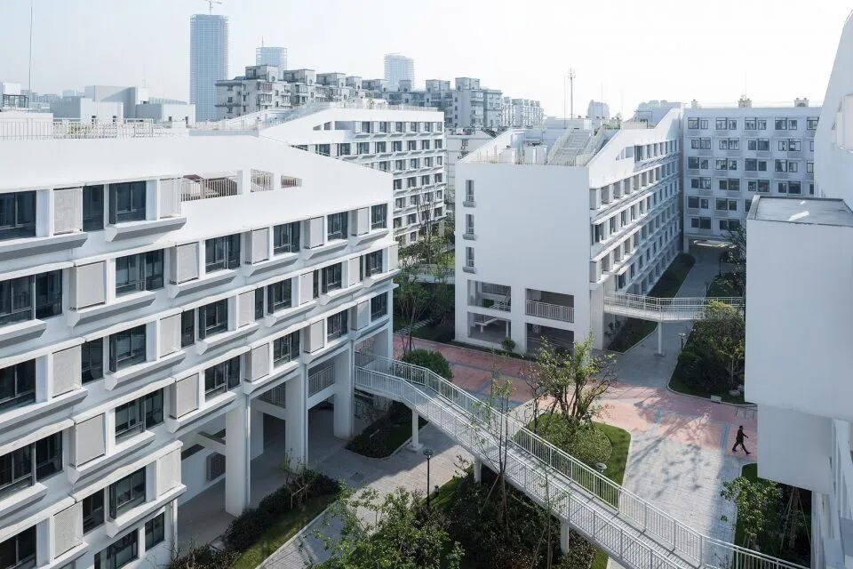

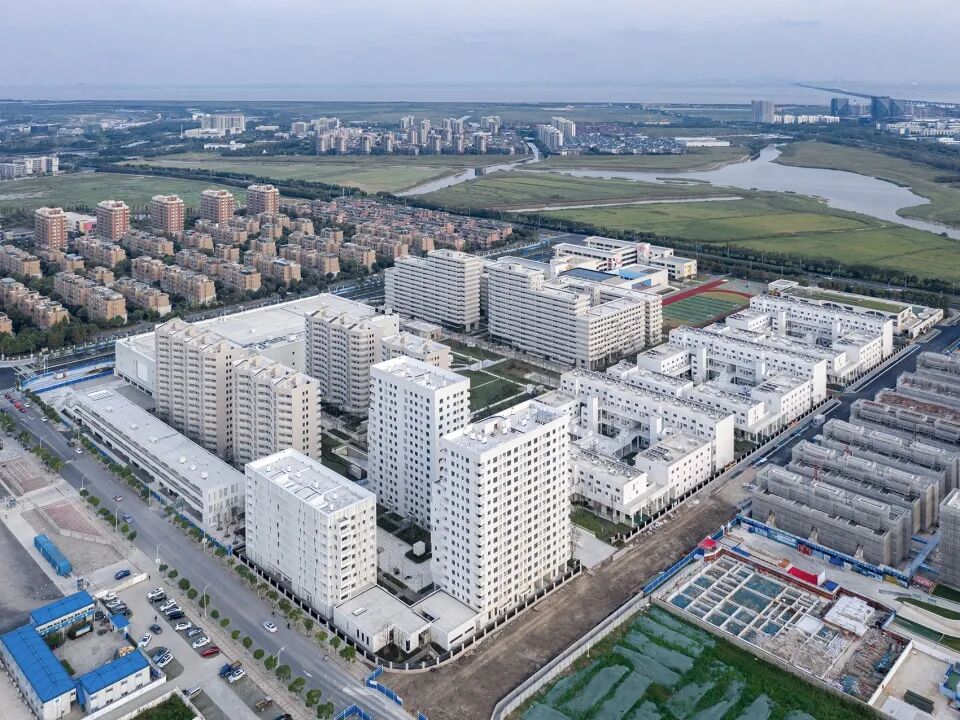

(2)居住建筑群体组合的特点
居住建筑群中的住宅与住宅之间一般没有功能上的联系,所以在群体组合中不存在彼此之间的关系处理问题。
但是往往以街坊或小区中的一些公共设施:如托幼建筑、商业供应点、粮店、煤店、小学校等为中心,把若干幢住宅建筑组成为团、块或街坊,从而形成为完整的居住建筑群。
居住建筑要给住户创造舒适的居住条件,因此对于日照和通风的要求较一般建筑要高。同时,为了保持居住环境的安静,在群体组合中还应尽量避免来自外界的干扰。
居住建筑属于大量性的建筑,不仅要求建筑要简单朴素、造价低,而且群体组合在保证日照、通风要求的前提下,尽量提高建筑密度、以节省用地。
布局形式:
A.周边式布局
住宅沿地段周边排列而形成一系列的空间院落,公共设施则置于街坊的中心。
这种布局可以保证街坊内部环境的安静面不受外界干扰;沿街面建筑物排列较整齐,有助于形成完整统一的街景立面。但是由于建筑物纵横交替地排列,常常只能保证一部分建筑具有较好的朝向。另外,由于建筑物互相遮挡不仅会造成些日照死角, 而且也不利于自然通风。这种布局形式较适用于寒冷地区,以及地形规整、平坦的地段。
B.行列式布局
建筑物互相平行地排列, 公共设施穿插地安排在住宅建筑之间。
这种布局的绝大部分建筑都可以具有良好的朝向,从而有利于争取有利的日照、采光、通风条件。但是它不利于形成完整、安静的空间、院落,建筑群组合也流于单调。这种布局对于地形的适应性较强,既适合于地段整齐、平坦的城市,又适合于地形起伏的山区。
C.独立式布局
由于四面临空,有利于争取良好的日照、采光、通风条件。这种布局可以适应于不同的地形环境,但是用地不够经济。
