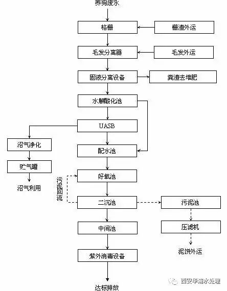

三、养狗废水处理工艺
针对养狗废水的特点,并参考国内多数养殖场的废水处理站,设计的处理工艺为:
格栅→毛发分离器→固液分离机→水解酸化池→UASB→配水池→A2/O池→二沉池→中间池→消毒→达标外排。
通过格栅,去除进水中的大颗粒悬浮物质,然后利用毛发分离器去除污水中的狗毛,保证后续泵类设备的良性运行。废水在沉砂出水后进入厌氧反应阶段之前需先进行固液分离,粪渣进入粪渣处理系统,废水则继续进入UASB系统进一步处理。厌氧处理具有能耗低、处理量大的优势,处理之后的出水在进入好氧处理系统A2/O池进行处理,该池能同时脱氮除磷,满足出水要求。好氧池后设置有消毒设备,对二沉池出水进行消毒,降低废水中粪大肠菌群数,保证卫生指标合格。
工艺具有如下特点:
(1)系统流程针对性强,工艺合理,运行费用省;
(2)强化粪渣和废水的分离处理,保证处理效果;
(3)厌氧与好氧工艺结合,处理效率高。
处理工艺流程图如下:
废水自流进入格栅井,拦截较大粗杂颗粒物和悬浮物质,保证后续处理设施的正常运行。栅渣外运无害化处理场进一步处理。
废水经格栅拦截后进入毛发分离器,分离毛发后经泵提升后进入固液分离机进行固液分离,其中,固体粪渣运往堆肥处进行堆肥处理,废水自流进入水解酸化池。
水解酸化为厌氧的前段,在这里主要通过水解酸化菌的作用把大分子有机物进一步降解为小分子有机物,把难溶有机物转化为可溶有机物,为后续的生物处理创造良好的条件。
水解酸化池出水经泵提升进入UASB,在这里,利用颗粒污泥的高效降解作用,去除大部分的有机污染物,降低后续好氧处理的有机负荷。UASB同时要做好固液气分离,沼气经净化后送往贮气罐贮存,根据需要自行利用。
UASB出水自流进入配水池。配水池的作用在于使厌氧出水和水解酸化池的一部分污水进行混合调配,确保好氧工艺进水的可生化性满足要求。
配水池废水自流进入好氧处理单元---A2/O池。在这里,将同步进行碳氮磷的生物处理,进一步降解废水中的有机污染物,同步脱氮除磷,尽可能降低废水中的氨氮含量和磷的含量,保证出水的氮磷指标满足标准。
好氧池出水进入二沉池,进行泥水分离。污泥一部分经污泥回流泵回流至A2/O池前端,另一部分作为剩余污泥进入污泥池。
二沉池出水自流进入中间水池。中间水池利用提升泵泵入紫外消毒设备消毒后直接达标外排。
