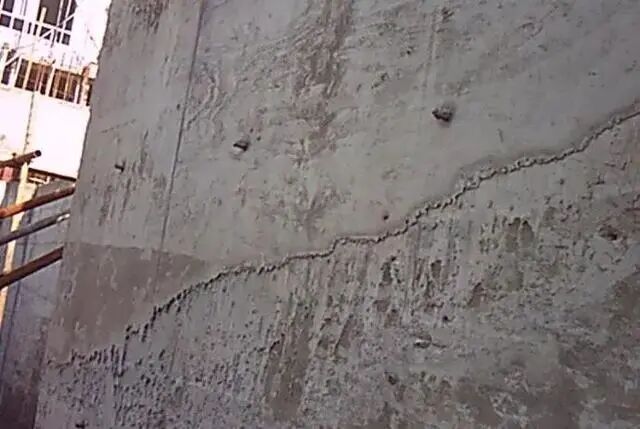

什么是混凝土冷缝?

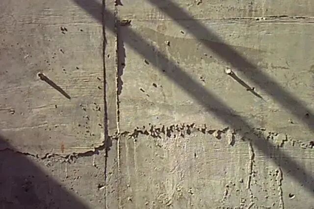

冷缝是指在混凝土浇筑过程中因突发不可预料因素而导致的混凝土浇筑中断、且间隔时间超过混凝土的初凝时间,但小于混凝土的终凝时间而在混凝土结构中形成的一种薄弱面。
施工缝是指因施工工艺、施工强度、混凝土温控措施等原因,“故意”产生的一个新老混凝土间的缝,但施工缝是需要凿毛、设置拉筋、设止水物等措施处理的。
对于地下室剪力墙的施工缝,一般是在剪力墙内的施工缝处,预埋一道止水钢板,止水钢板的厚度一般为3cm,设计院为了保证质量,可能加厚到5cm。
两者之间的最大不同是:一个是施工不当、一个是施工需要。

一、冷缝危害
钢筋混凝土结构浇筑过程中出现冷缝,冷缝会给钢筋混凝土结构带来较大隐患,影响混凝土对钢筋的握裹力,影响钢筋混凝土结构的整体性,影响混凝土对钢筋的保护作用,水可能通过冷缝锈蚀钢筋,影响结构的自防水和使用寿命。

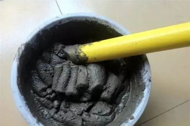

1、 处理概念:人工凿除混凝土表面乳皮,清水冲洗干净,采用去石子砂浆接缝,加强振捣和养护。

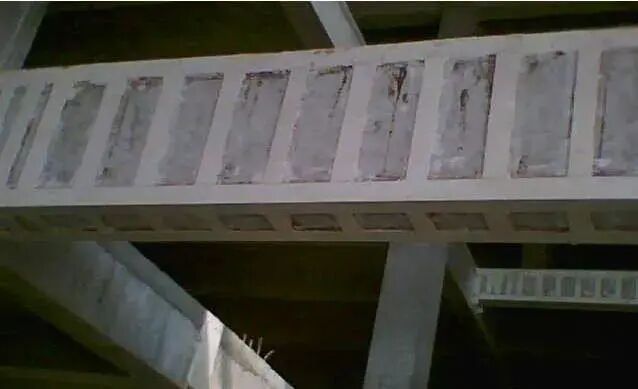

3.结构加固法
当裂缝影响到混凝土结构的性能时,就要考虑采取加固法对混凝土结构进行处理。结构加固中常用的主要有以下几种方法:加大混凝土结构的截面面积,在构件的角部外包型钢、采用预应力法加固、粘贴钢板加固、增设支点加固以及喷射混凝土补强加固。

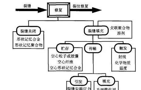

6.仿生自愈合法
仿生自愈合法是一种新的裂缝处理方法,它模仿生物组织对受创伤部位自动分泌某种物质,而使创伤部位得到愈合的机能,在混凝土的传统组分中加入某些特殊组分(如含粘结剂的液芯纤维或胶囊),在混凝土内部形成智能型仿生自愈合神经网络系统,当混凝土出现裂缝时分泌出部分液芯纤维可使裂缝重新愈合。
