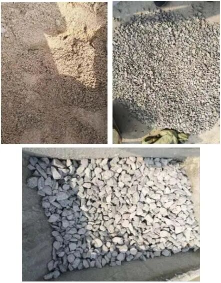

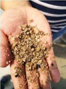

2.2.2  砂子对比
既然水泥不是主要原因,大家转而关注所用砂。试验用砂石见图 3。用水洗后的砂见图 4。
图 3   试验(现场)所用砂石
图 4   试验用砂水洗后
从材料判断,试验用砂为破碎山砂,直观感觉含泥量偏高,决定用河砂再进行试验。
更换河砂以后,分别用 P·O42.5 水泥和 P·O52. 5水泥进行试验,发现坍落度保持很好,没再发生工作性快速下降现象。因此,问题的是根源是生产用砂。
检测发现砂子含泥量偏高,达到 5%,压碎值偏大,达到 41.7%,远超小于 30% 的要求。
