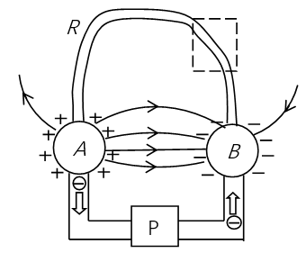

如右图所示,P表示电源,A、B是电源的两极,若将A、B间以导线R连接,形成一个闭合电路,取出图中虚线框中的一小段导线及电场线放大后进行研究,分析达到稳定后这一小段导线中电场的特点。

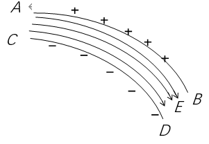

分析:电路刚接通时,导线中存在由电源正、负极的电荷产生的电场E0,自由电子受到的电场力F与场强方向相反,如下图甲所示。可将该电场力分解为两个方向:沿导线方向的分力F1使电子沿导线方向做定向移动;垂直于导线方向的分力F2使电子向导线cd侧面聚集,从而使导线的ab、cd两侧面出现正、负电荷。导线两侧面的电荷产生附加电场E’, E0与E’两电场叠加,使导线内的电场在垂直导线方向的分量减弱,如图乙所示。随着导线两侧面正、负电荷积累,E’越来越大,直到导线中垂直于导线方向场强为零,自由电子将不再向垂直于导线方向运动,此时导线内的电场线保持与导线表面平行,自由电子只会在导体中沿导线方向定向移动,如图丙所示。所以导线内的电场线保持与导线表面平行,在导线内形成这样电场的时间非常短暂,仅为10-9s的数量级。
导线内的电场,是由电源、导线等电路元件所积累的电荷共同形成的。尽管这些电荷也在运动,但有的向前移动走了,它们原来的位置又被后续的自由电荷占据,所以电荷的分布是稳定的,电场的分布也稳定。由稳定分布的电荷所产生的稳定电场称为恒定电场。
恒定电场中的“恒定”是相对于静电场而言的,其本质为动态平衡。由于在恒定电场中,任何位置的电荷分布和电场强度都不随时间变化,所以它的基本性质与静电场相同。在静电场中所讲的电势、电势差及其与电场强度的关系等,在恒定电场中同样适用。
