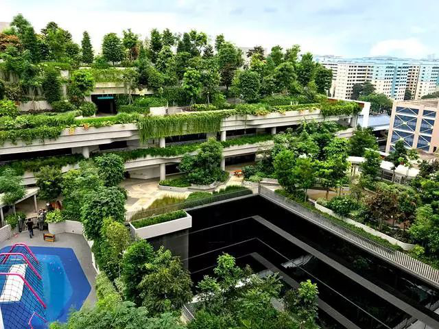

作为城市可持续发展所依赖的自然、系统,绿色基础设施体系构建应遵循以下原则:
第一, 在土地被开发之前规划和保护绿色基础设施,绿色基础设施作为土地保护和发展的框架,先行于其他建设;
第二,绿色基础设施的规划尺度涵盖地方层级、区域层级、国家层级和跨国区域,不受限于行政管辖,不因政策变化而随意改变;
第三,保障连通性是关键,这种连通是多方面的,既指功能性自然系统的资源、特性及过程之间的连通,也指包括个人、政府和区域合作在内的全社会的共识和努力;
第四,要建立在合理的科学和土地利用规划理论和实践的基础上,景观生态学、保护生物学、地理学、 市与区域规划和景观设计方法等都是构建绿色基础设施的理论基础。
