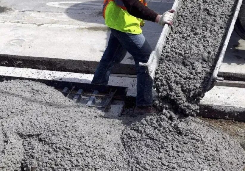

用水量的多少直接影响了水胶比的大小,进而影响了强度的高低。
用水量过多引起的裂缝、蜂窝、麻面等问题又会降低混凝土的耐久性能。降低用水量可以提高混凝土的强度及耐久性的同时节约部分成本,因此在生产过程中应该严格控制。当然,不要误认为可以无限降低用水量!

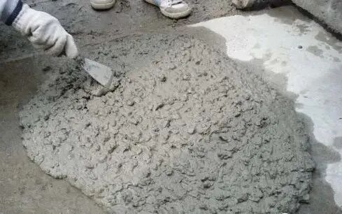

1.3 坍落度要求
不同的施工部位对坍落度的要求不一样。高层混凝土、水下灌注桩、钻孔桩、钢筋较密时坍落度要求一般偏大,和易性也要求更佳。而承台、地坪、基础、后浇带等则要求不宜过大。因此应预先根据不同的施工部位调整配比用水量。
