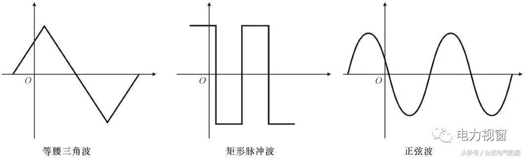

图2-1所示为不同交流电的波形。图片
图2-1 不同交流电的波形

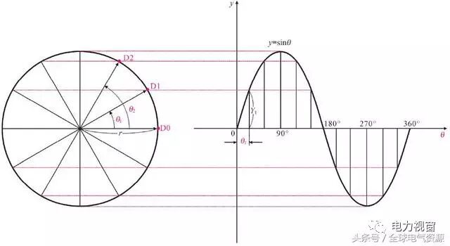

正弦波的解析图如图2-2所示。如果圆周上的一点D 由D0开始以恒定角速度旋转,在任意时刻,如D0、D1、D2……在y轴上的坐标(或在y轴上的分量)可以用正弦函数的公式sinθ来表示,设圆的半径为r,相位角为θ,当D 绕圆心旋转一周时,y的值与旋转角度的关系就是一个正弦曲线。

从图2-2可见,正弦交流电的变化非常平滑且不易产生高次谐波,不仅安全性好,而且有利于减少电气设备运行中的能量损耗。非正弦波交流电都是由不同频率的正弦信号叠加而成的,例如方波脉冲电流可以分解成无限个不同频率的正弦波。图片
图2-2 正弦波的分解图

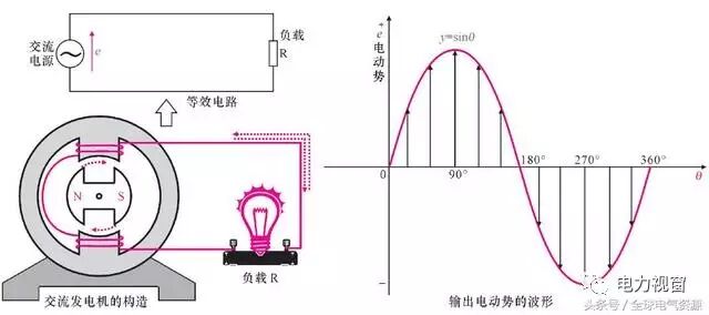

交流发电机的基本结构和原理如图2-3所示。转子是由永磁体构成的,当水轮机或汽轮机带动发电机转子旋转时,转子磁极旋转,会对定子绕组辐射磁场,磁力线切割定子绕组,定子绕组中便会产生感应电动势,转子磁极转动一周就会使定子绕组产生相应的电动势(电压)。图片
图2-3 交流发电机的结构和原理
由于感应电动势的强弱与感应磁场的强度成正比,感应电动势的极性也与感应磁场的极性相对应。定子绕组所受到的感应磁场是正反向交替周期性变化的。转子磁极匀速转动时,感应磁场是按正弦规律变化的,发电机输出的电动势则为正弦波形。

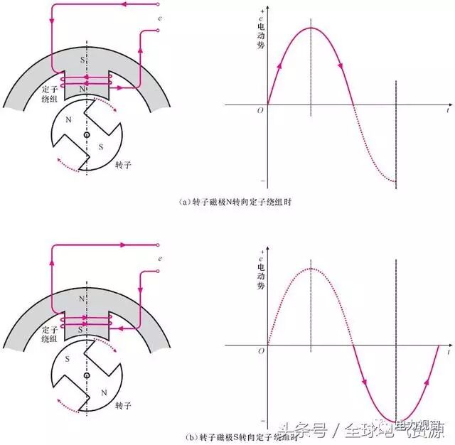

发电机是根据电磁感应原理产生电动势的,当绕组受到变化磁场的作用时,即绕组切割磁力线便会产生感应磁场,感应磁场的方向与作用磁场方向相反。发电机的转子可以被看作是一个永磁体,如图2-4(a)所示,当N 极旋转并接近定子绕组时,会使定子绕组产生感应磁场,方向为N →S,绕组产生的感应电动势为一个逐渐增强的曲线,当转子磁极转过绕组继续旋转时,感应磁场则逐渐减小。图片
图2-4 发电机感应电动势产生的过程
当转子磁极继续旋转时,转子磁极S 开始接近定子绕组,磁场的磁极发生了变化,如图2-4(b)所示,定子绕组所产生的感应电动势极性也翻转180° ,感应电动势输出为反向变化的曲线。转子旋转一周,感应电动势会重复变化一次。由于转子旋转的速度是均匀恒定的,因此输出电动势的波形为正弦波。

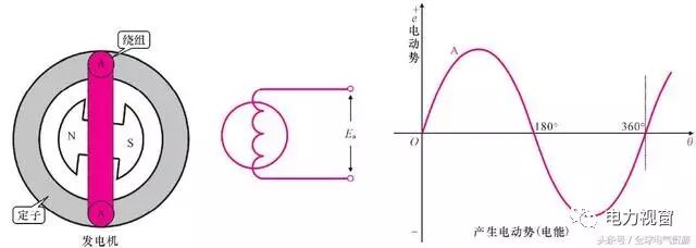

在发电机中如定子绕组是一组,它所产生的感应电动势(电压)也为一组,如图2-5所示,由两条线传输,这种电源就是单相电源。这种方式多在小型移动发电机中采用。图片
图2-5 单相交流电的产生

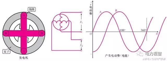

2、两相交流电的产生
在发电机内设有两组定子绕组互相垂直地分布在转子外围,如图2-6所示。转子旋转时两组定子绕组产生两组感应电动势,这两组电动势之间有90° 的相位差。这种电源为两相电源。这种方式多在自动化设备中使用。
图2-6 两相交流电的产生

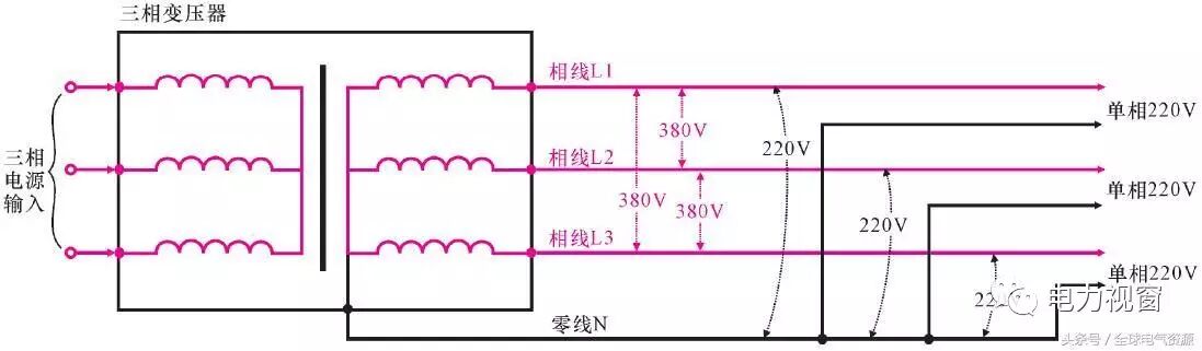

通常,家庭中所使用的单相正弦交流电路往往是三相电源分配过来的。如图2-7所示,供配电系统送来的电源多为交流380V 电源。这种电源是由3根相位差为120° 的相线(又称火线)和一根零线(又称中性线)构成的。3根相线之间的电压为380V,而每根相线与零线之间的电压为220V。这样,三相交流380V 电源就可以分成3组单相220V 电源使用。
从结构上看,单相正弦交流电路是由一根相线和一根零线组成的,主要可分为单相两线式和单相三线式两种供电方式。图片
图2-7 三相交流380V 变为单相交流220V

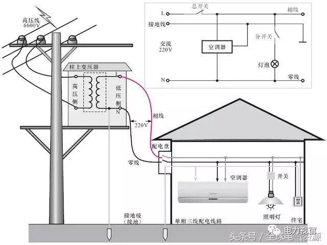

(1)单相两线式

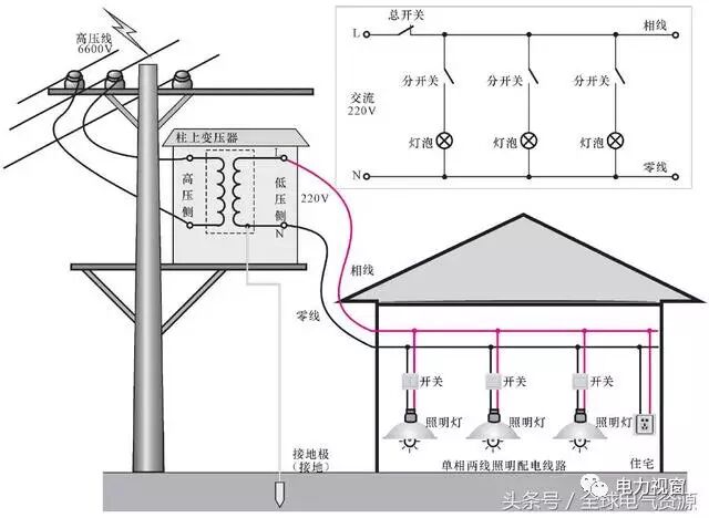

图2-8所示为单相两线式照明配电线路图,从三相三线高压输电线上取其中的两线送入柱上高压变压器输入端。例如,高压6600V 电压经过柱上变压器变压后,其次级向家庭照明线路提供220V 电压。变压器初级与次级之间隔离,输出端相线(L)与零线(N)之间的电压为220V。图片
图2-8 单相两线式照明配电线路实例
(2)单相三线式
图2-9所示为单相三线式配电线路图。单相三线式配电中的一条线路作为地线应与大地相接。此时,地线与相线之间的电压为220V,零线与相线之间的电压为220V。由于不同接地点存在一定的电位差,因而零线与地线之间可能有一定的电压。图片
图2-9 单相三线式配电线路实例
