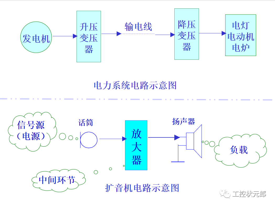

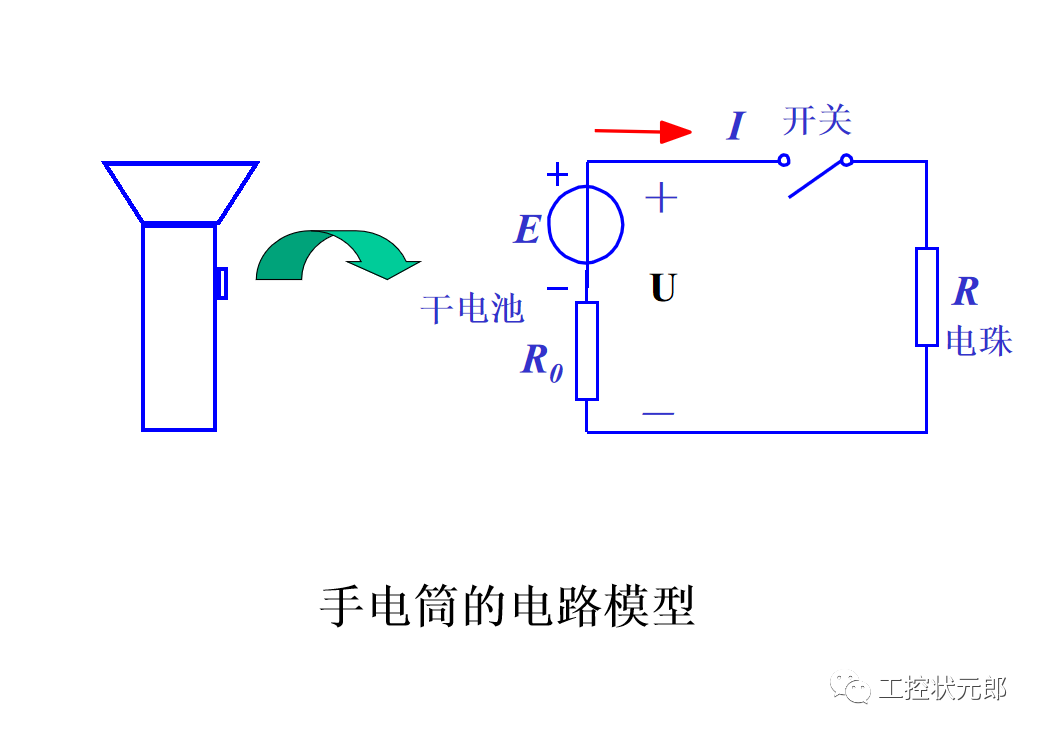

电路的作用与组成部分
提问:电路有什么作用?电路是由那些部分组成?
电路的作用
  (1)电能的传输和转换
  (2)信号的传递和处理
 电路的组成
  (1)电源
  (2)负载
  (3)中间环节

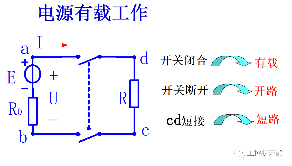

电源有载工作、开路与短路

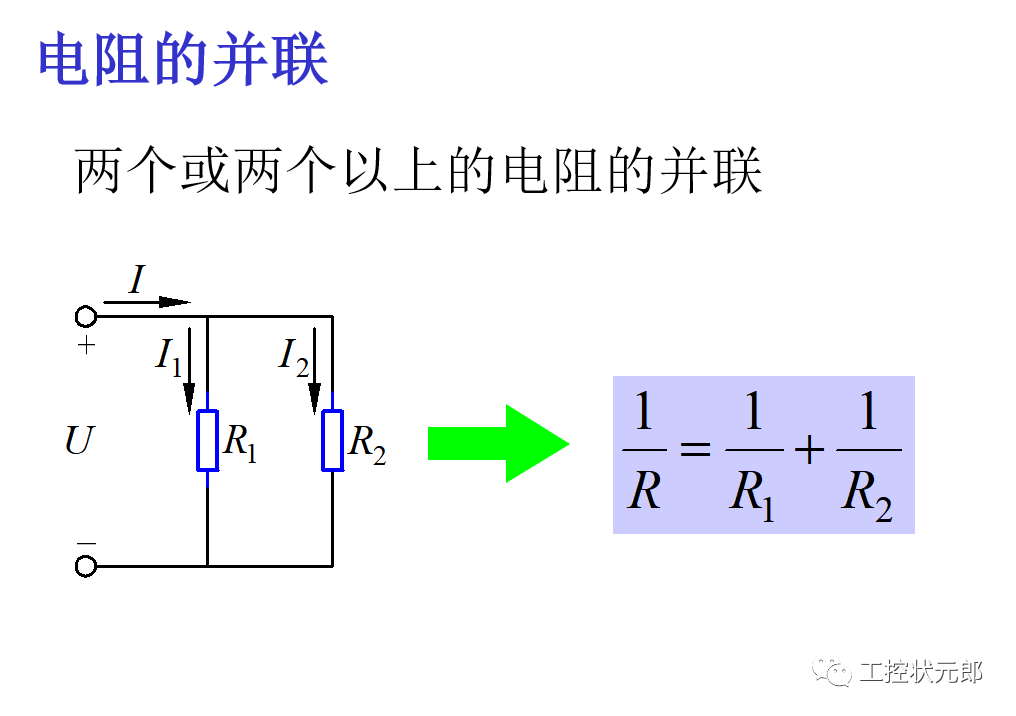

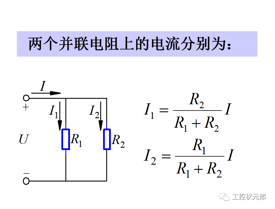

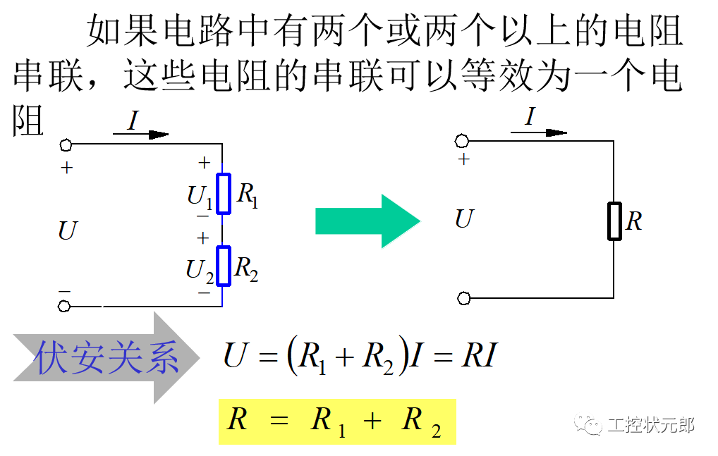

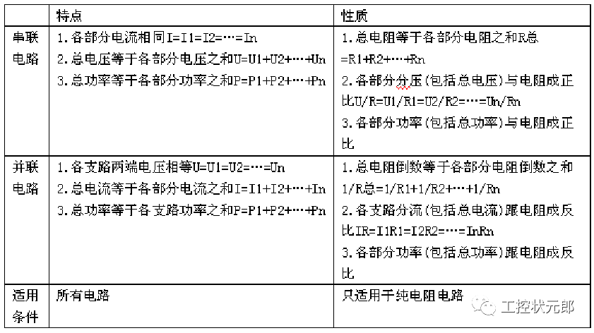

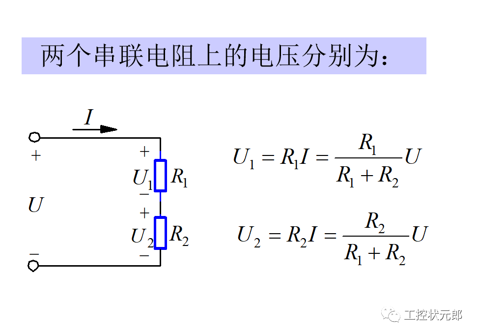

电阻的串联
串并联电路  性质和特点

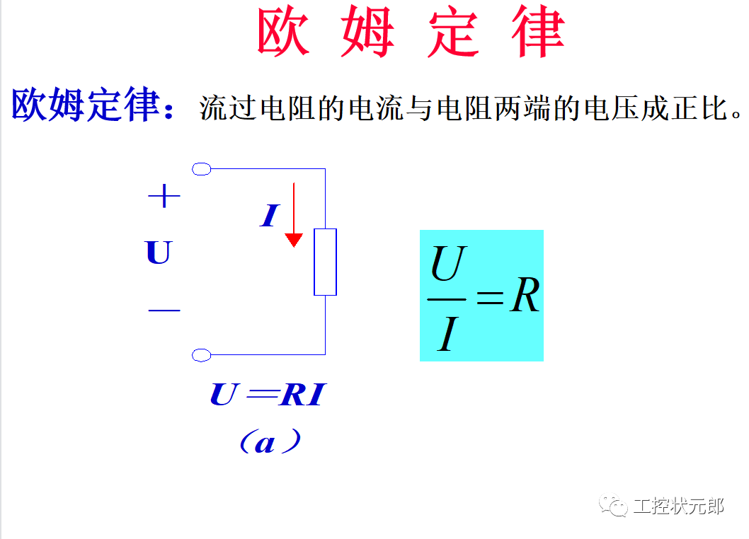

1、电路的基本概念和基本定律PPT教程
2、电路的基本概念、定律和分析方法
