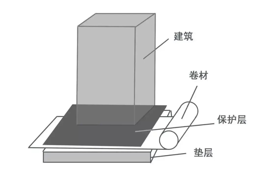

传统“外防外贴”防水工艺
地下工程一般采用大开挖的施工方法。以往的地下防水采用“外防外贴”法,即基坑挖好后打上垫层,垫层上施工防水层,浇筑底板,卷材防水在底板与侧墙转角处需甩槎。再浇筑侧墙,墙角接槎后,整个侧墙表面做防水层。
地下工程防水的传统工艺示意图
传统工艺存在诸多问题
1.防水层施工时,对垫层的要求高,需要垫层平整、干燥、无起砂、无污染等;
2.防水层的施工时对施工环境要求高,雨天、冬天、风雪天都不能施工;
3.防水层抗窜水性差;
4.对小空间的侧墙防水施工无法完成;
5.底板因泥沙污染与侧墙处防水层的接槎困难,无法保证此处防水的效果。

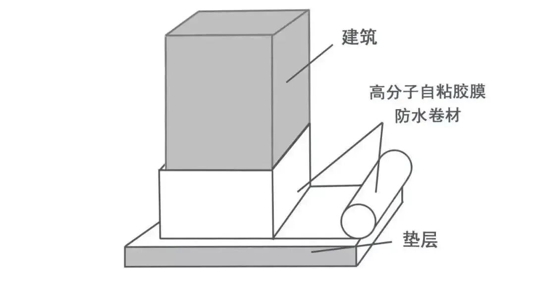

新型“预铺反粘”防水工艺

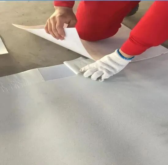

“预铺工艺”是以橡胶、塑料为基材,单面复合,高分子自粘胶,胶表面采用不粘或减粘材料处理的防水卷材,自粘胶层朝上,空铺于水泥垫层上,接缝靠自粘层粘结,再绑扎钢筋、浇注混凝土。混凝土在凝固过程中与分子自粘胶层完全粘合,防止水作用下水在粘结界面内窜流,从而最大限度地降低渗漏的风险。
地下工程防水的预铺反粘工艺示意图

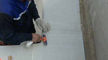

“预铺工艺”的优点
1.采用空铺及接缝自粘粘结,施工效率速度快,是传统的6~8倍;
2.对水泥垫层的平整度、光洁度、潮湿性等,要求低,只要无明水都能施工。施工结束经防水层验收合格,即可绑钢筋,浇注混凝土;
3.对施工环境要求低、冬季-10℃以上均能施工,甚至小雨天,只要接缝处理好,也能施工。
4.预铺防水卷材抗穿刺性能好,一般的钢筋绑扎不会将防水卷材刺破。若真出现破损只要用双面自粘卷材及时修补即可;
5.预铺防水卷材与后浇混凝土完全粘合,抗窜水性好,即使有小的破损,水不会到处窜流,也不会发生渗漏问题;

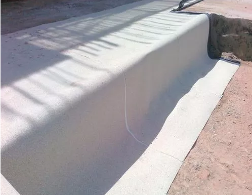

7.预铺防水卷材特别适用小开挖的地下空间,底板和侧墙连续一体施工,避免以往“外防外贴法”施工甩槎的问题,以及侧墙施工空间狭小带来的施工困难等问题;
8.底板单层使用,不需要水泥保护层,综合成本低;
9.预铺防水卷材采用空铺、接缝自粘的冷施工工艺,避免了动火施工的危险,且污染,绿色环保;
