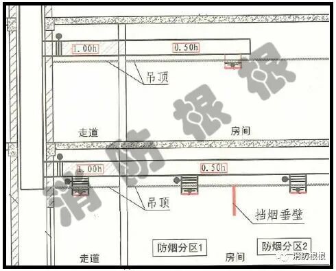

4.4.8 排烟管道的设置和耐火极限应符合下列规定:
2 竖向设置的排烟管道应设置在独立的管道井内,排烟管道的耐火极限不应低于0.50h。
3 水平设置的排烟管道应设置在吊顶内,其耐火极限不应低于0.50h;当确有困难时,可直接设置在室内,但管道的耐火极限不应小于1.00h。
4 设置在走道部位吊顶内的排烟管道,以及穿越防火分区的排烟管道,其管道的耐火极限不应小于1.00h,但设备用房和汽车库的排烟管道耐火极限可不低于0.50h。

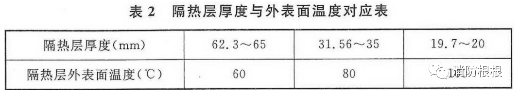

4.4.9 当吊顶内有可燃物时,吊顶内的排烟管道应采用不燃材料进行隔热,并应与可燃物保持不小于150mm的距离。
条文说明 为了防止排烟管道本身的高温引燃吊顶中的可燃物,本条规定安装在吊顶内的排烟风管应采取隔热措施,如在排烟风管外,包敷具有一定耐火极限的材料,并与可燃物保持不小于150mm的距离。
举例:隔热材料选用玻璃棉,计算环境温度35℃,烟气温度280℃,表面放热系数8.141W/(m?·K),计算结果见表2。

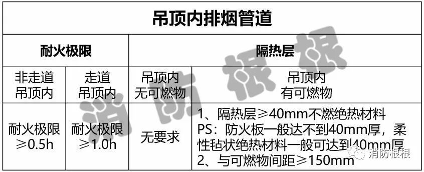

三、分析
1、由上述规定可知,当排烟管道设置在吊顶内且有可燃物时,应同时满足耐火极限和不小于40mm隔热层要求。
2、耐火极限其实已经包括了耐火隔热性,又规定了不小于40mm隔热层,是进一步提出更高要求,故二者都应满足,现实应用中经常被忽略。

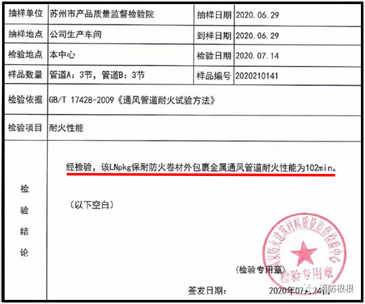

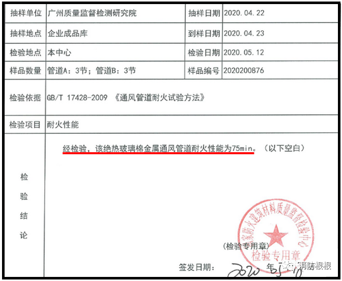

3.3.7 对于送风管道、排烟管道的耐火极限的判定应按照现行国家标准《通风管道耐火试验方法》GB/T17428的测试方法,当耐火完整性和隔热性同时达到时,方能视作符合要求。
3.3.8 对于管道的耐火极限的判定也应按照现行国家标准《通风管道耐火试验方法》GB/T17428的测试方法,当耐火完整性和隔热性同时达到时,方能视作符合要求。
4.4.8 对于管道的耐火极限的判定必须按照《通风管道耐火试验方法》GB/T17428的测试方法,当耐火完整性和隔热性同时达到时,方能视作符合要求。
4.5.7 对于管道的耐火极限的判定应按照现行国家标准《通风管道耐火试验方法》GB/T17428的测试方法,当耐火完整性和隔热性同时达到时,方能视作符合要求。
2《通风管道耐火试验方法》GB/T17428-2009
1 范围
本标准规定了水平通风管道在标准火条件下的耐火性能试验方法,用来检验通风管道承受外部火(管道A)和内部火(管道B)作用时的耐火性能。垂直管道的耐火试验可参照本标准执行。
本标准不适用于:
a)耐火性能取决于吊顶耐火性能的管道;
b)带检修门的管道,除非将检修门纳入到管道中一起试验;
c)两面或三面的管道;
d)排烟管道;
e)与墙或楼板连接的吊挂固定件。
