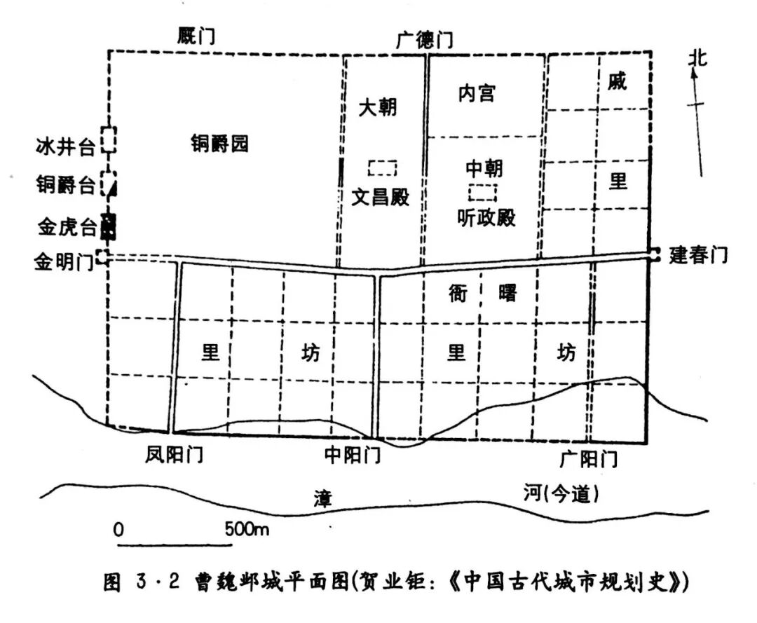

曹魏邺城规划
(1)城市结构:曹魏邺城的城市结构严谨,呈方格网格局,以宫城为全盘规划的中心。宫城的大朝文昌殿建置在全城的南北中轴线上,中轴对称。
(2)功能分区:利用东西干道划分全城为南北两大区,南区为居住坊里,北区为宫禁及权贵府邸。城市功能分区明确,寓意严谨的封建礼制秩序,也利于宫禁的防卫。
(3)城市用水:漳河穿城而过,供应居住坊里的生活用水,另外开凿长明沟引漳河之水穿过城北,解决公园的用水问题。
(4)皇家园林:
①铜雀园:御苑“铜雀园”又名“铜爵园”,毗邻于宫城之西。铜雀园紧邻宫城,已略具“大内御苑”的性质。是一座兼有军事坞堡功能的皇家园林。邺城的西北面有三台,冰井台、铜雀台、金虎台,三台之间相距各六十步,其作用是观天象、通神明。
②玄武苑:曹操于邺城北郊建的一处离宫别馆,也是训练水军的基地。

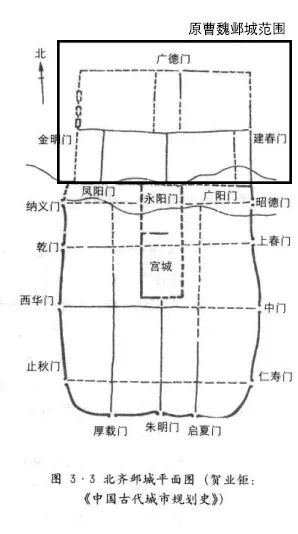

北齐邺城规划
公元538年,东魏扩建南邺城于曹魏邺城之南。新的邺城约为旧城的两倍之大。宫城居中靠北,位于城市的中轴线上,呈前宫后苑的格局;

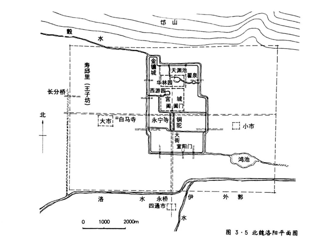

北魏洛阳规划
内城南半部纵贯着一条南北向的主要干道——铜驼大街,大街以北为政府机构所在的衙署区,衙署以北为宫城(包括外朝和内廷),其后为御苑华林苑。
干道——衙署——宫城——御苑自南向北构成城市的中轴线。这条中轴线是皇居之所在,政治活动的中心。它利用建筑群的布局和建筑体型的变化形成一个具有强烈节奏感的完整的空间序列,以此来突出封建皇权的至高无上。
此外北魏洛阳规划形成了宫城、内城、外城三套城垣的形制。完全成熟的中轴线规划体制,奠定了中国封建时代都城规划的基础,确立了此后皇都格局的模式。

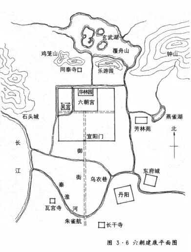

六朝健康规划
(1)中轴线规划体制:干道——宫城——御苑形成中轴线,宫城位于中央;
(2)大内御苑:华林园。引玄武湖之水入华林园,堆筑景阳山;
(3)乐游园:是南朝一处重要的“行宫御苑”。
