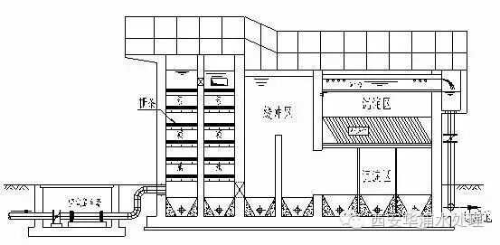

2、分配水进入沉淀池之前要经过管式混合器,原水在此被加入混凝剂(PAC溶液,主要成分AL2O3)。进入絮凝池后,原水经过48层栅条,流速进一步减缓,原水中含有的悬浮物和胶体杂质与混凝剂发生反应,产生絮状沉淀,部分絮状物在絮凝池内沉淀。絮凝池与沉淀区之间设有缓冲区,以稳定水流,缓缓进入沉淀区。沉淀区设有蜂窝斜管(直径为2.5cm),水从沉淀区下方进入斜管,流速为2mm/s。在上升过程中絮状物进一步下沉,水最终在沉淀区流入集水槽,经过管道流向过滤池。

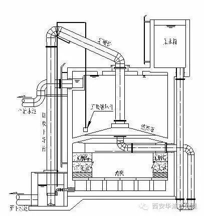

3、沉淀池出水进入过滤池的关键部位:锥形罩以下过滤料区域。设计滤料为两种,由上而下滤料颗粒逐渐变大,分别为0.35米厚的无烟煤和0.4米厚的石英砂,下面铺设0.2米厚的砾石承托层。水经过滤料层过滤,通过连通渠进入上部储水空间,再经过集水槽进入管道流向清水池。反冲洗经过:滤料在经过长时间过滤后,其间杂质会渐渐增多,透水能力减弱,滤料上层水压逐渐增大,水位开始上升。当水位上升至虹吸管最高点流向虹吸下降管时,锥形罩以下产生负压,反冲洗开始,锥形罩上部储水箱的水经过连通渠从滤料下方进入,滤料中杂质被冲洗并随上升水流经过虹吸管排出滤池。当锥形罩上部储水箱里的水位降至虹吸破坏斗时,虹吸管内部进入空气,虹吸现象遭到破坏,反冲洗立即停止,正常过滤程序开始运行。反冲洗可自动进行,也可人为开启压力水强制反冲洗。
