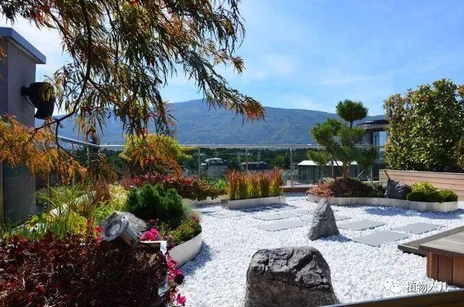

一、屋顶花园的类型及设计要点
1、屋顶花园的类型
按功能通常可以分为:
(1)游憩性屋顶花园
这种花园一般属于专用绿地的范畴,其服务对象主要是该单位的职工或生活在该小区的居民。
(2)营利性屋顶花园
这类花园多建在宾馆、酒店、大型商场等的内部,其建造的目的为了吸引更多的客人。这类花园面积一般超过1000㎡,空间比较大,在园内可为顾客安排一些服务性的设施。也要考虑一些园林小品,植物等景观要精美,必要时可考虑一些景观照明。
(3)家庭式屋顶花园
 随着现代化社会经济的发展,人们的居住条件越来越好,多层式阶梯式住宅公寓的出现,使这类屋顶小花园走入了家庭。这类小花园面积较小,主要以植物配置,一般不设置小品,但可以充分利用空间作垂直绿化,种植一些名贵花草,布设一些精美的小品,如小水景、小藤架、小凉亭等,还可以进行一些趣味种植,领略城市早已失去的农家情怀。
(4)科研性屋顶花园
这类花园主要是指一些科研性机构为进行植物研究所建造的屋顶实验地。释然其目的并非从绿化的角度考虑,但也是屋顶绿化的一种形式,同时具有绿化和科学研究的性质,一般以规则式种植为主。
2、屋顶花园的设计原则
(1)经济实用原则
合理、经济地利用城市空间环境,始终是城市规划者、建设者、管理者追求的目标。屋顶园林除满足不同的使用要求外,应以绿色植物为主,创造出多种环境气氛,以精品园林小景新颖多变的布局,达到生态效益、环境效益和经济效益的结合。
(2)安全科学原则
屋顶园林的载体是建筑物顶部,必须考虑建筑物本身和人员的安全,包括结构承重和屋顶防水构造的安全使用,以及屋顶四周防护栏杆的安全等。由于与大地隔开,生态环境发生了变化,要满足植物生长对光、热、水、气、养分等的需要,必须采用新技术,运用新材料。
(3)精致美观原则
选用花木要与比拟、寓意联系在一起,同时路经、主景、建筑小品等位置和尺度,应仔细推敲,既要与主体建筑物及周围大环境协调一致,又要有独特新颖的园林风格。不仅在设计时,而且在施工管理和选用材料上应处处精心。此外,还应在草地、路口及高低错落地段安放各种园林专用灯具,不仅起照明作用,而且作为一种饰品增添美观和情调。
(4)系统规划
规划要有系统性,克服随意性,运用园林“美学”统一规划,以植物造景为主,尽量丰富绿色植物种类,同时在植物的选择上不单纯为观赏,要模拟自然。选择的园林植物抗逆性、抗污性和吸污性要强,易栽易活易管护。同时以复层配置为模式,提高叶面积指数,保证较高的环境效益。
