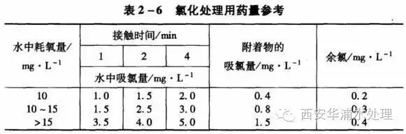

澄清过程中加氯量应如何确定?
加氯量的确定可以从两个方面考虑:
①需氯量。需氯量是指为了杀死水中微生物和氧化有机物等所消耗的部分。由于在加氯处理时,各种反应所消耗的氯量无法估算,所以合适的加氯量应通过调整试验来确定。
表2—6所示的数据可供初步估计时使用。
②余氯量。为了抑制水中微生物繁殖而需要的过剩氯量。
加氯量不能太低,太低则起不到应有的作用。但如果加氯量过多,由于活性氯是氧化剂,过多的氯就会破坏离子交换树脂,使树脂上的官能团产生降解,从而失去离子交换能力,影响离子交换树脂的使用寿命。
水中余氯量正常控制在O.05~O.10mg/L,以满足化学水处理对入床水质的需求。
