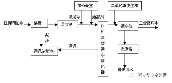

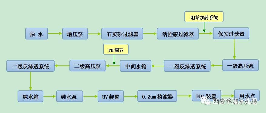

随着工业的发展,工业水、河水污染问题越来越严重,运用河水处理工艺进行河水处理显得尤为重要。西安华浦水处理设备有限公司根据多年工业水水处理经验总结出一些对河水处理工艺的详细问题,河水处理工艺流程分为以下几个步骤:
河水处理给水处理的具体内容大致可分成下列六个方面
(1)去除水中的悬浮固体。悬浮固体可以是天然水中原有的以及在使用过程中混入的,也可以是在处理过程中产生的。
(2)去除水中的溶解固体。溶解固体的去除由水的总溶解固体或者电导率的降低显示出来。
(3)去除水中对用水有危害的某种或某几种溶解成分。
(4)去除水中溶解的有机物
(5)对水质加以调理,改善其水质,以防止在使用过程中产生危害。
(6)对给水处理过程中所产生的废水或污泥加以相应的处理和处置。
常规的河水处理工艺有哪些?常规河水处理工艺是指混凝、絮凝沉淀、过滤、消毒工艺。
(1)混凝工艺 在原水中投入药剂(净水剂),使药剂与原水经过充分的}昆合与反应(混凝过程在反应池进行)后再和混凝剂充分混合。目前混合的主导工艺仍然是水泵混合、管式静态混合器混合、机械混合和跌水混合等。
(2)絮凝工艺 通过絮凝工艺使水中的悬浮物和胶体杂质形成易于沉淀的大颗粒絮凝体,俗称“矾花”。目前我国大多数水处理厂所采用的絮凝工艺为隔板絮凝池、机械絮凝池、折板絮凝池、网格絮凝池以及组合絮凝池等。
(3)沉淀工艺 通过混凝过程的原水夹带大颗粒絮凝体以一定的水流速度流进沉淀池,在沉淀池中进行重力分离,将水中密度大的杂质颗粒下沉至沉淀池底部排出。目前我国广泛采用的沉淀池是平流沉淀池和斜管沉淀池。
(4)过滤工艺 原水通过混凝、沉淀工艺后,水的浊度大为降低,但通过集水槽流入水池中的沉淀水仍然残留一些细小的杂质,通过滤池中的粒状滤料(如石英砂、无烟煤等)截留水中细小杂质,使水的浊度进一步降低。我国目前大部分采用快滤。主要池型有普通快滤池、双阀滤池、无阀滤池、移动罩滤池、虹吸滤池和V型滤池等。当原水浊度较低时,投入药剂后的原水也可以不经过混凝、沉淀等处理过程而直接进入过滤处理。
上述的澄清工艺(混凝、沉淀和过滤)除了能降低原水的浊度,同时对色度、细菌以及病毒等的去除也相当有效。对于高浊度的原水,通常用沉砂池或预沉池去除粒径较大的泥沙颗粒。
(5)消毒工艺 当原水进行混凝、沉淀、过滤处理之后,通过管道流入清水池,必须进行消毒,消毒的方法是在水中投入氯气、漂白粉或其他消毒剂,用以杀灭水中的致病微生物。也有采用臭氧或紫外线照射等方法对水进行消毒的。
除以上所述给水处理方法之外.其他常用的处理方法还有除臭、除味、除铁、软化、淡化和除盐等。
